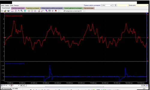

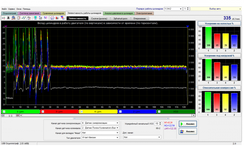

Катушки не прошивает, проверили осцилографом. Стоят гидрокомпенсаторы, с компрессией все хорошо. Датчик разряжения во впускном коллекторе на осцилограмме не зафиксировал проблем с газораспределительным механизмом.

Прикладываю дрр во впускном коллекторе и CSS тест
