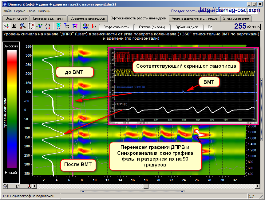

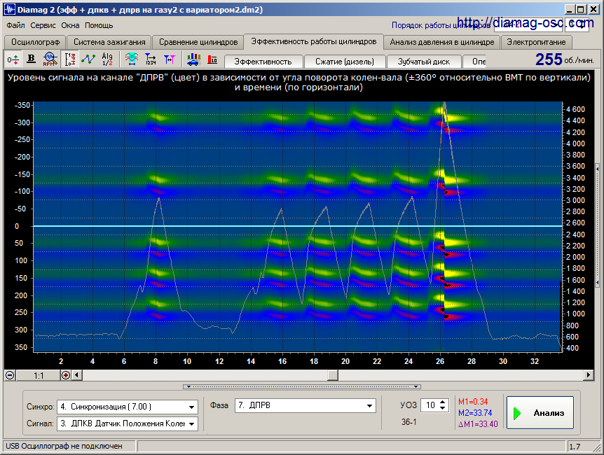

Сделан анализ фазы.
Каждая ВЕРТИКАЛЬНАЯ полоса на графике фазы это ДВА оборота двигателя, -360 до ВМТ и 360 после ВМТ.
Цвет отображает уровень сигнала.
На рисунке ниже для наглядности графики из окна самописца расположены поверх графика фазы.

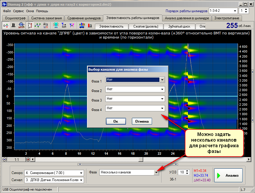

Можно выбрать один канал либо если сигналов несколько то выбираем "Несколько каналов" и выбираем нужные каналы.

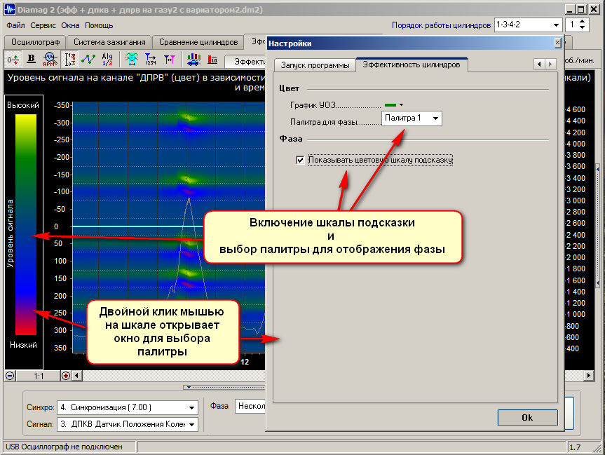

Так как сигналы могут быть разными. То для лучшего выделения нужных моментов на графике сделан выбор палитры для графика фазы.
После смены палитры надо сделать заново расчет чтобы графики обновились.
