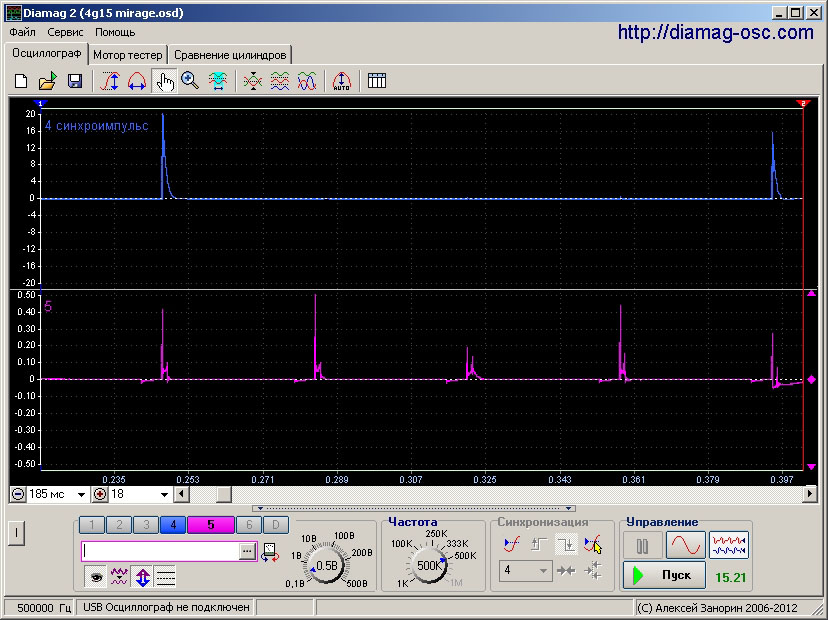

Благодаря наличию пикового детектора при съеме синхроницации емкостным датчиком она теперь становится на порядок устойчивее.
Что дает пиковый детектор. Он аппаратно как бы расширяет импульсы (не совсем верное определение, но в данном случае нам подходит лучше). Таким образом при оцифровке сигнала существенно повышается точность определения максимальной амплитуды коротких импульсов. Так же в его сигнале значение имеет не только амплитуда но и его ширина. На основании сравнения ширины нескольких соседних импульсов ПО может сделать выводы о ложном синхроимпульсе от помех, так как он будет уже.
Ниже скриншот - на 4 м канале синхроимпульс (mmc mirage, старенькая сильно замученная машинка)

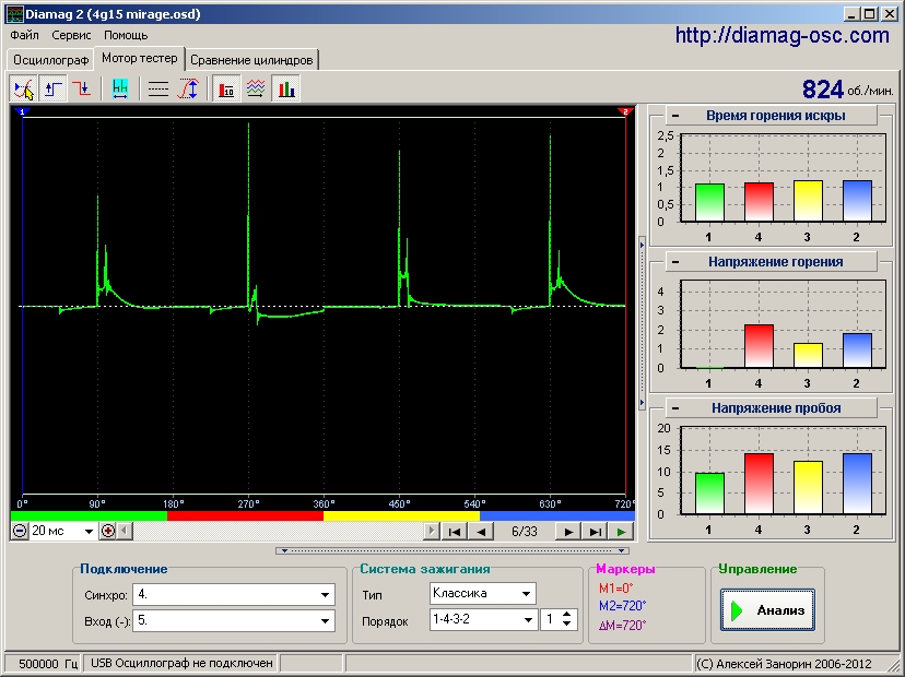

Далее - пример анализа в режиме моторотестера (гистограммы показывают средние значения)

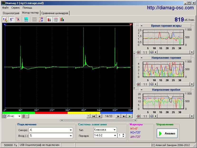

Этот же файл - но в режиме линейных графиков. По графику времени горения видно что на 14 кадре пропуск, щелкаем мышью на график,(на место пропуска),
ПО само переходит на 14 кадр - видим пропуск наглядно. Таким образом линейные графики существенно облегчают поиск пропусков и т д.
