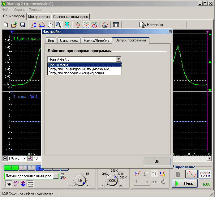

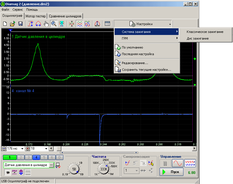

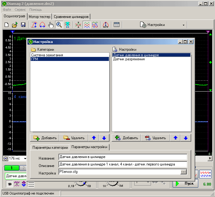

Сообщение admin » 11 окт 2012, 15:38
Готова новая версия ПО.
Добавлено сохранение настроек пользователя, запоминание загрузка текущих, последних настроек и т д.
Теперь можно один раз настроить, а затем просто выбирать нужную настройку, активность каналов, их настройки, диапазоны, настройки синхронизации, измерений и т д. будут загружены автоматически.
Меню выбора настроек
Окно редактирования
В окно настроек добавлена возможность выбора действия при запуске по.

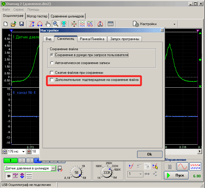

Так же по просьбам клиентов добавлена возможность отключение запроса на сохранение файла в режиме самописца.
