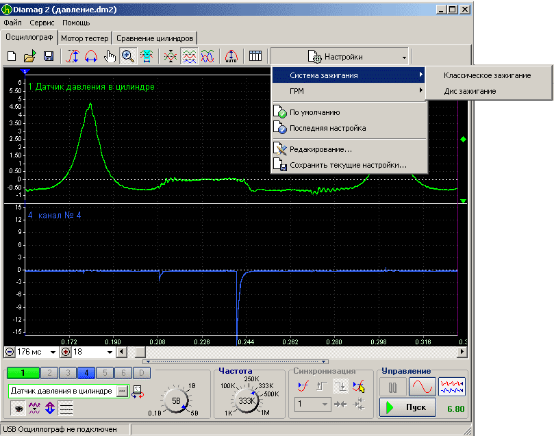

Меню выбора настроек

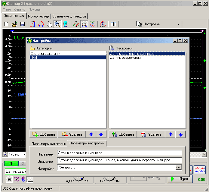

Окно редактирования

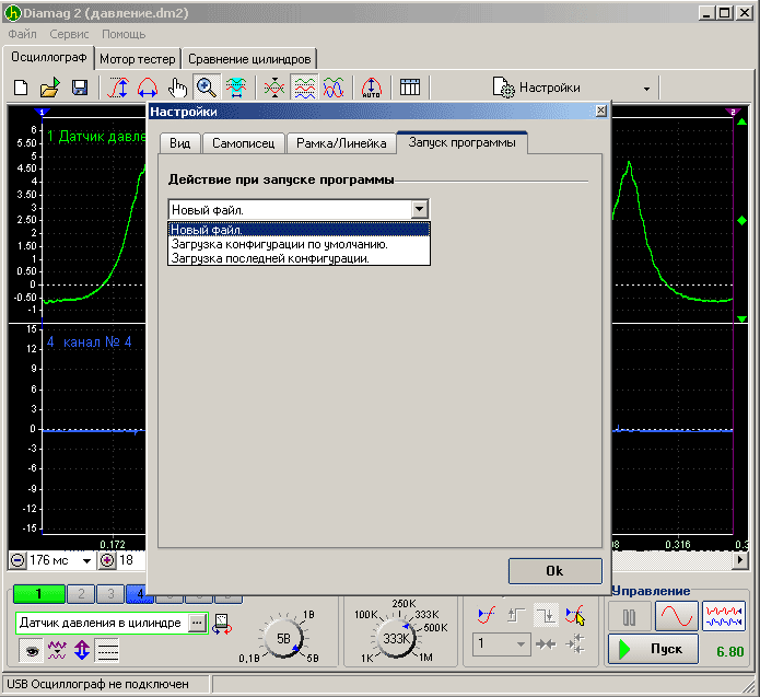

В окно настроек добавлена возможность выбора действия при запуске по.

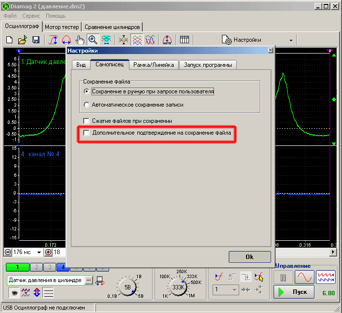

Так же по просьбам клиентов добавлена возможность отключение запроса на сохранение файла в режиме самописца.
