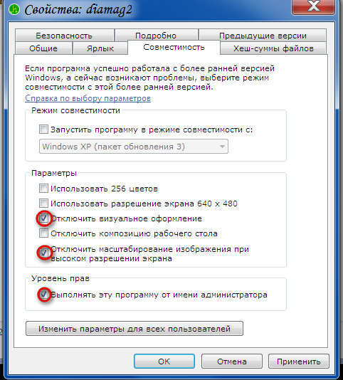

Масштаб стоит 100%, на вкладке выпуск все норм.

Re: Новая версия ПО 1.2.3 для Diamag 2
Сообщение Alex_42 » 22 окт 2013, 23:26
EvSan писал(а):Первый раз в жизни лицензия. Купил нетбук с виндой, если надо параметры скину.
Вот так попробуйте в свойствах файла. Еще попробуйте видеодрайвер обновить.

Сообщение EvSan » 23 окт 2013, 00:56
Большое спасибо за заботу, но результат опять нулевой

Сообщение admin » 23 окт 2013, 09:55
Напишите мне на почту серийник я по скину. Может с почты с ошибкой скачалось. Но скорее всего проблема в какой то настройке в видне у вас. Либо шрифт кривой. Могла какая то из установленных прог поменять его. На другом компе пробовали там так же?
Сообщение EvSan » 24 окт 2013, 23:14
Алексей спасибо!
Кракозябры ушли, эффективность еще не проверял, хотя Алекс_42 тоже что-то заметил. Ему тоже огромное спасибо за участие.
Наверное правда скачалось с ошибкой.

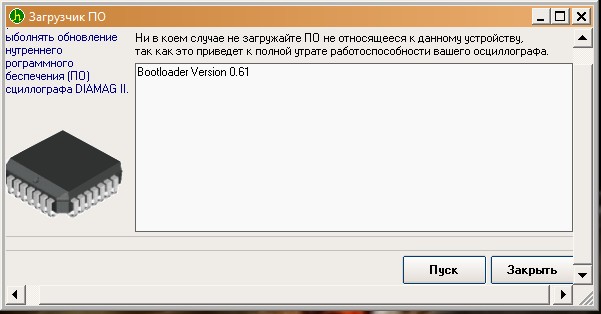

Доброго здоровья всем!
Ребята подскажите что это такое?
У меня последнее время начались глюки с прогой в настройках выбираешь ДИС или линейку не важно что, включаешь пуск через секунд 5 кнопка сама переключает на стоп на экране никаких осцилок не кажет. Закрываешь прогу опять открываешь может показать может раз пять перезагружать. Потом выходит это окно нажатие на кнопку пуск или закрыть никаких результатов не приносит закрыть можно только через диспетчер задач.

Сообщение Alex_42 » 07 дек 2013, 00:49
Могу предположить, что из-за помех ВВ, осцил перешел в режим обновления ПО микроконтроллера, т.е. в режим программирования через встроенный загрузчик. У меня такого не было ни разу, интересно. Что Алексей скажет?
