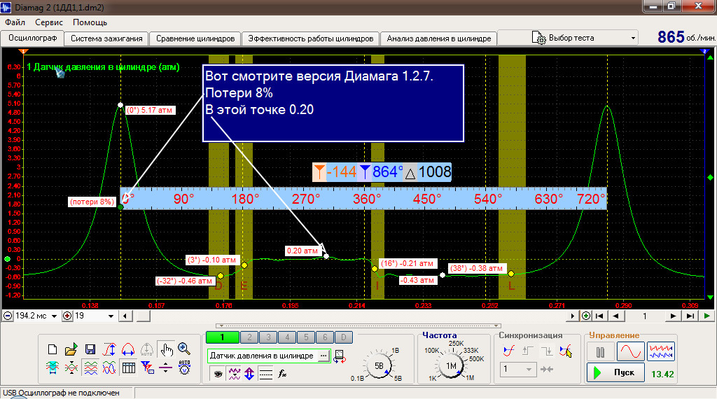

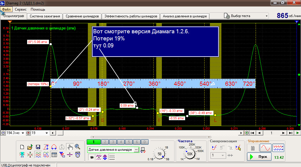

В версиях 1.2.6 и 1.2.7 одина и та же осцилка показывает разные показания чему верить?

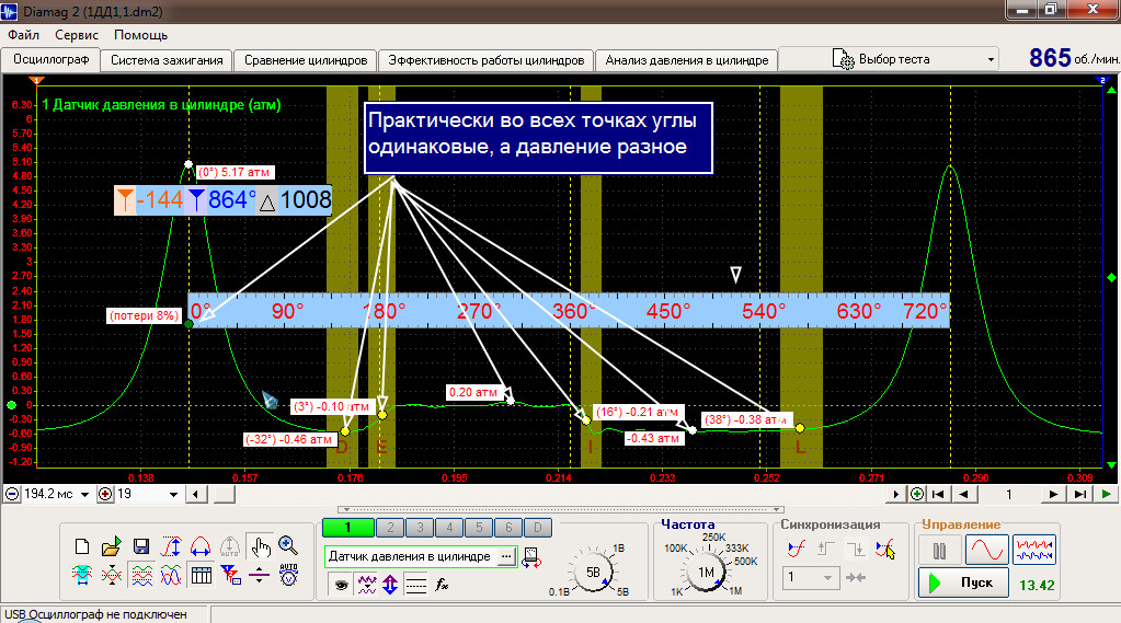

Алексей еще заметил что углы не меняются, а давление разное?

Наверное из за того, что "ноль" не выставил в новой версии. Если есть в начале или в конце файла сигнал еще (уже) на заглушенном двигателе, то выставь "ноль" на осцилке (совмести сигнал покоя датчика с "нолем"), и опять посмотри на осцилку ДД с линейкой.

Сигнала в покое на осцилке нет обычно снимаю на холосых. на данной осцилке ноль выставлен -0.11. Если надо осцилку выложу.
Да на нескольких старых осцилках в новой версии показывает больше 0.2. Т.е. как бы проблемы с выхлопом. На самом деле нет такой проблемы.

Ну вот попробуй подвигай "нолем" на своей осцилке, и выстави примерно давление на выхлопе 0,09. Потом опять щелкни по линейке - Автоподстройка - По ДД.... и все давления встанут как и на картинке по старой версии. Просто получается, что "старые" файлы как бы не калиброваны под свежую версию.

Проверил, у меня все ок. Вы наверное ноль смещали в новом по потому и такие расхождения.
То что все точки на местах остались - положения точек не от давления, а от формы сигнала зависят.
Если все же думаете что есть проблема какая то то скиньте мне на почту ваш файлик
