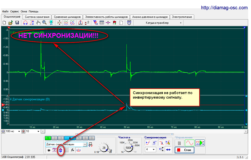

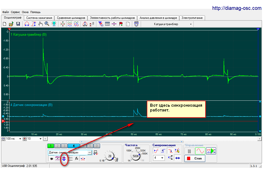

TRV писал(а):Окно как на скрине 131_3 не имеет такого вида.
если софт 131 то окно как на скриншоте должно быть, может со старым перепутали
Сообщение TRV » 20 апр 2015, 21:09
Окно стало как у Вас(почему то раньше было по старому(не один раз пробовал).Но кнопки все равно не срабатывают.
Сообщение TRV » 20 апр 2015, 21:20
Все разобрался ,надо было вкл кнопку синхронизация,Все не как не привыкну,плохо различаю в каком положении находятся кнопки(ВКЛ или ВЫКЛ).Все таки может дублирование реализуете в нижней строке при наведении курсора.

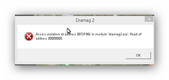

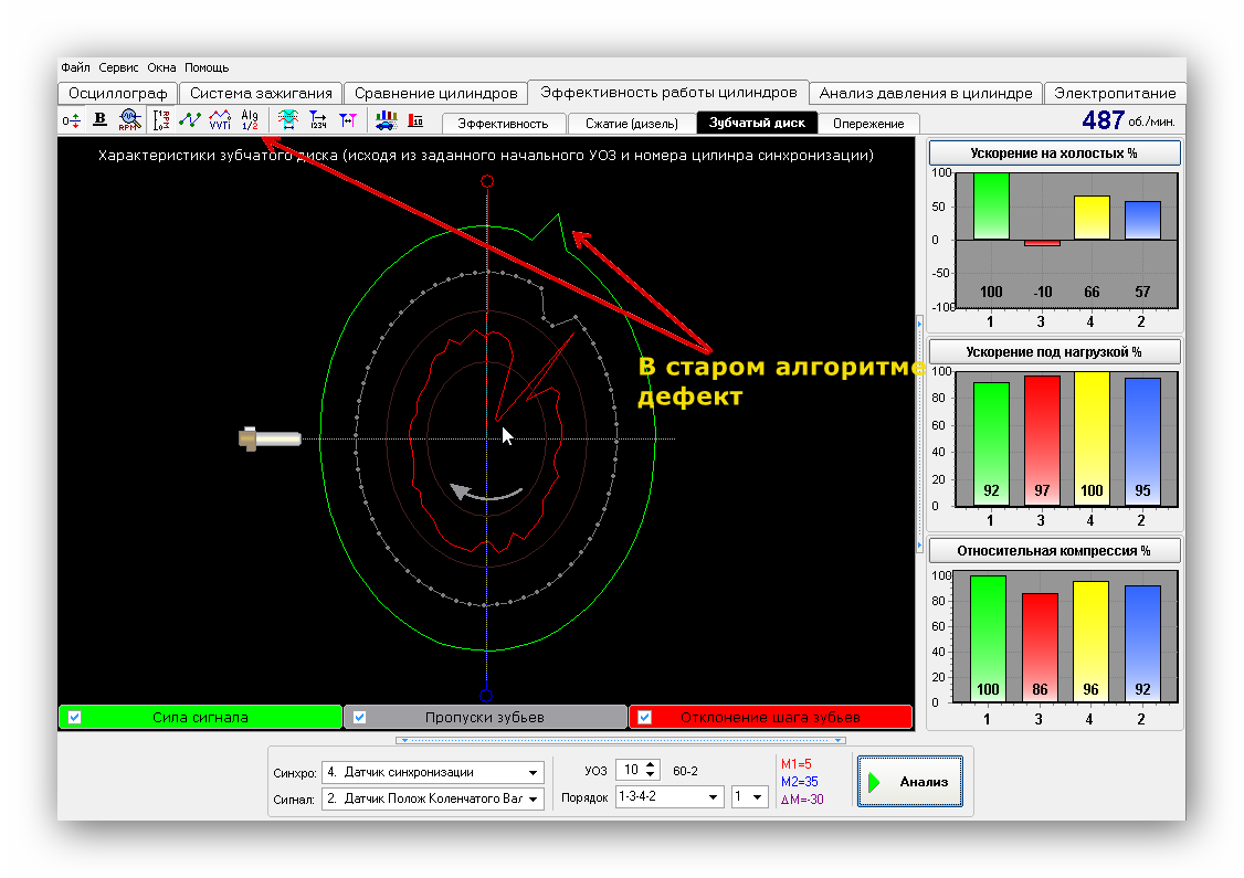

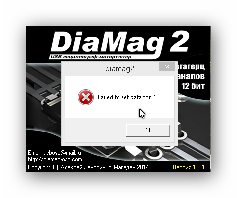

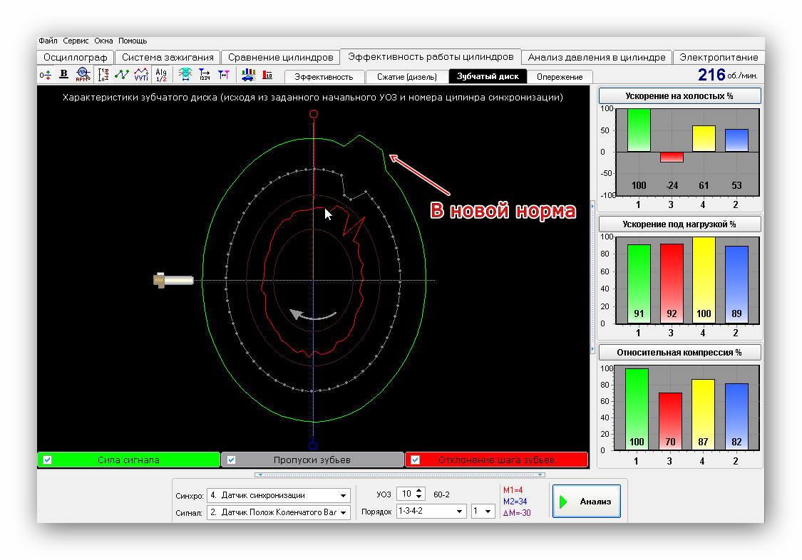

Сообщение sanya.map » 23 апр 2015, 01:58
Получил новое ПО,но!!!!!При запуске выкидывает скрин №1 при закрытии №2,но и это ещё не всё, открыл старый файл Css,и сразу неувязочка.Так вот в старом алгоритме было информативнее,потому как по старому скрину (файлу) я заброкавал ДПКВ Ваз21115 и был прав на 100%,открой я тогда этот файл в новой,дефекта бы не заметил.А дефект был именно в ДПКВ.Я его гдето тут выкладывал.Да и обороты разные и не как 487 и тем более 216 об/мин. Может это у меня одного такое?

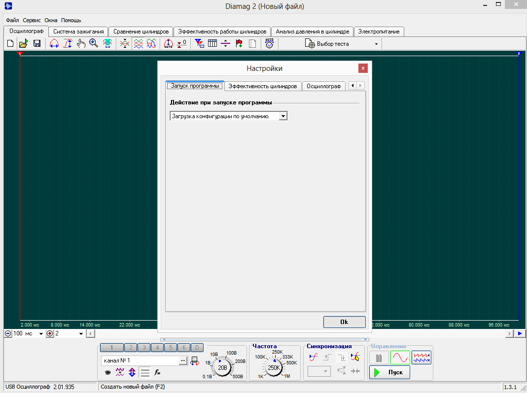

Сообщение frompmr » 23 апр 2015, 02:22
Было у меня такое. Попробуйте вернуться к старой версии и скопируйте папку config которая шла с программой на диске и сделайте как на картинке.
