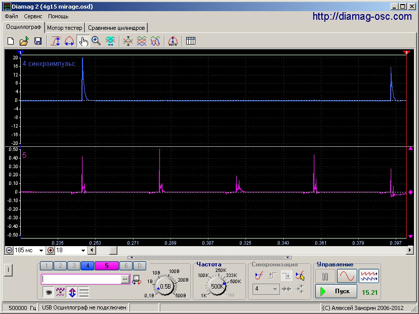

Благодаря наличию пикового детектора при съеме синхроницации емкостным датчиком она теперь становится на порядок устойчивее.
Что дает пиковый детектор. Он аппаратно как бы расширяет импульсы (не совсем верное определение, но в данном случае нам подходит лучше). Таким образом при оцифровке сигнала существенно повышается точность определения максимальной амплитуды коротких импульсов. Так же в его сигнале значение имеет не только амплитуда но и его ширина. На основании сравнения ширины нескольких соседних импульсов ПО может сделать выводы о ложном синхроимпульсе от помех, так как он будет уже.
Ниже скриншот - на 4 м канале синхроимпульс (mmc mirage, старенькая сильно замученная машинка)

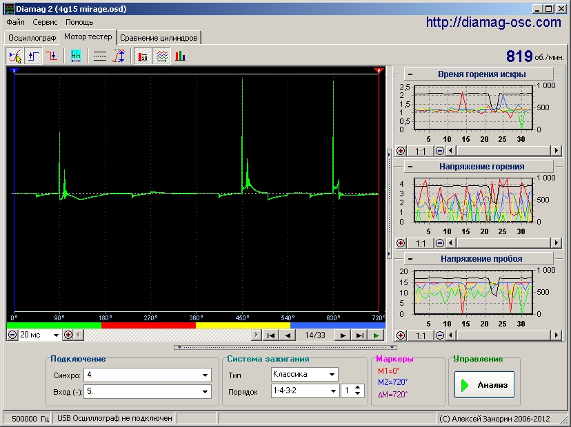

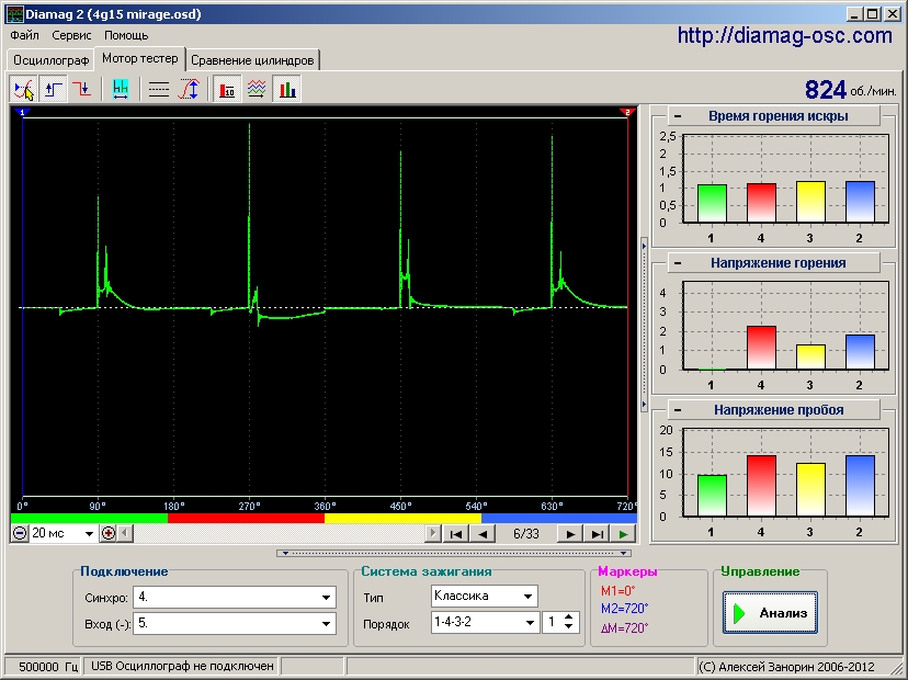

Далее - пример анализа в режиме моторотестера (гистограммы показывают средние значения)

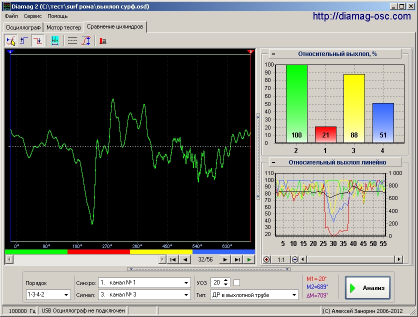

Исходный файл. (видны маркер и найденные метки синхронизации. В отличие от некоторых других мотор тестеров где при невозможности найти метки (наличии помех, ложных импульсах и тд)- кадр пропускается и пользователю об этом даже не сообщается, у нас все отмечено. Если возникают сомнения в режиме мотортестера то можно проверить корректность в окне с исходным файлом
И анализ по выхлопу. Выбран кадр с пропуском зажигания. На линейном графике "относительный выхлоп" видно с 25 го по 37 кадр пропуск на 1 м цилиндре. (красный график). Без линейного графика это было бы сложно обнаружить.

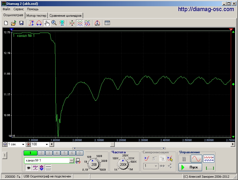

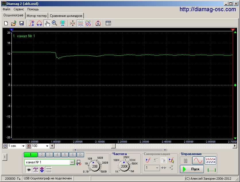

Напряжение на акб при прокрутке стартером (рено клео 2 симбол)
Исходный файл
Он же, с увеличением
