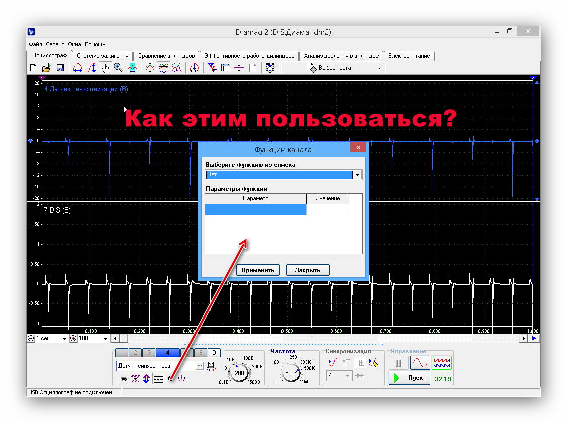

Сообщение sanya.map » 16 ноя 2014, 21:51
Как это применять?
Сообщение admin » 17 ноя 2014, 00:17
Выбираете канал.
Затем в этом окне выбираете функцию канала (сверху выпадающий список)
Жмете применить - получаете результат.
В окне на которое вы указали стрелкой появятся имеющиеся для настройки параметры. Там можно внести корректировки в расчет если по умоллчания не верно получилось (например скорректировать уровень относительно которого расчет идет)
В вашем случаен можно выбарать "Обороты двигателя от катушки зажиагния" Только так как у вас на 4м канале синхра с помехами то скорее всего вручную придется подкорректировать порог- -12 в поставить.

Сообщение sanya.map » 18 ноя 2014, 16:38
admin писал(а):Выбираете канал.
А где по подробнее посмотреть?
Сообщение admin » 19 ноя 2014, 13:10
На днях сделаю выложу на форум.
