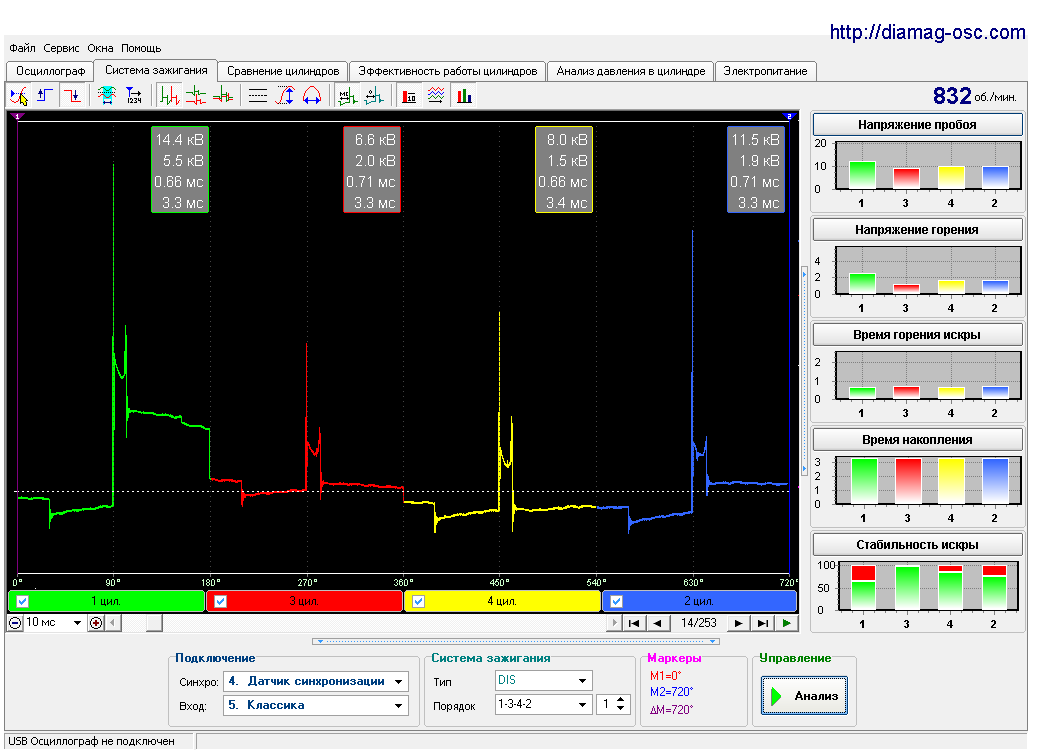

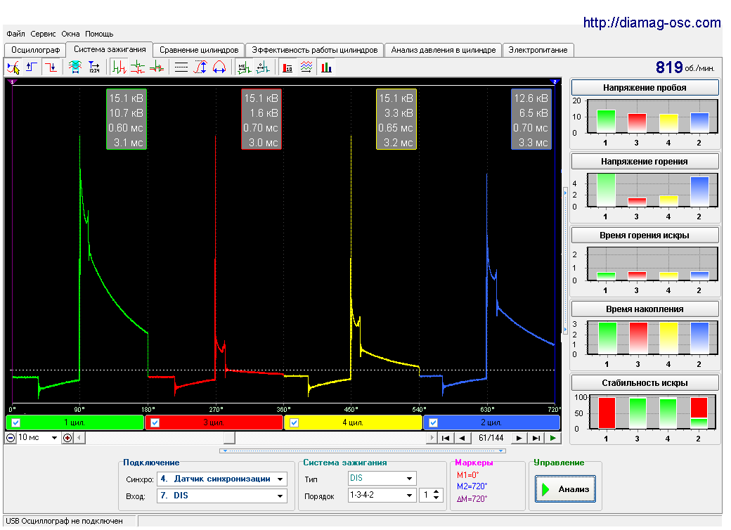

sanya.map писал(а):Почему при снятии теста Dis и Dis с спаркой разные результаты.

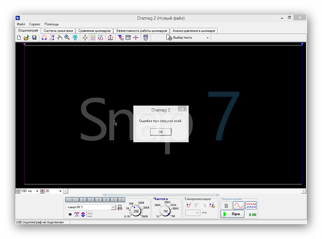

sanya.map писал(а):И ещё при снятии парада цилиндров новой 1.2.8 ,версией в поздней 1.2.7 или 1.2.6 этот же файл не открывается пишет вот что.
admin писал(а):sanya.map писал(а):Почему при снятии теста Dis и Dis с спаркой разные результаты.
Судя по всему в спарке стоят дополнительные конденсаторы. Вы можете тоже самое сделать-в разрыв сигнального провода кабелей дис6, там где BNC разъем - вставьте конденсаторы на 0.1 мкф например тогда постоянная составляющая (от заброса вв на поверхность проводов ) не будет проходить в осцил. Но в этом случае вы тогда и знать не будете про это явление, по идее иногда может быть полезным так как может быть сигналом о поврежденной изоляции вв провода.sanya.map писал(а):И ещё при снятии парада цилиндров новой 1.2.8 ,версией в поздней 1.2.7 или 1.2.6 этот же файл не открывается пишет вот что.
Логично, так как старое по не знает об изменениях которые есть в новом.

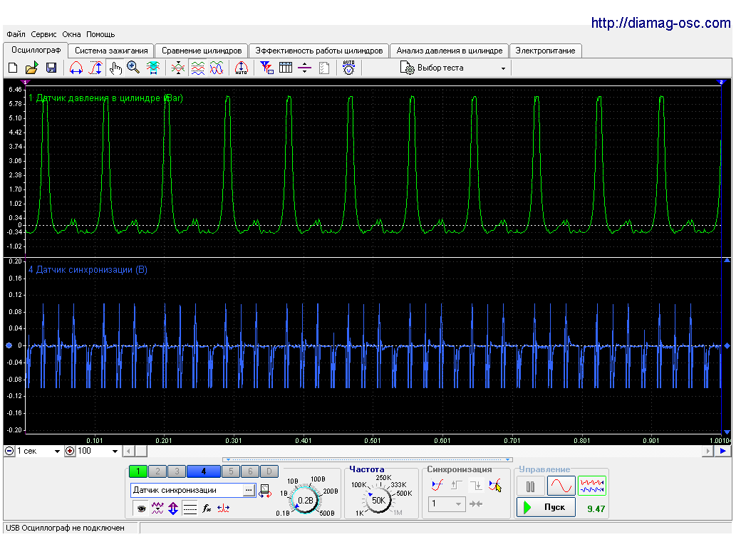

Alex_42 писал(а):Кнопка автоматической настройки смотрю, не нажата. Поэтому и не подстроился канал синхры. Вручную тогда установите диапазон 4-го канала 8...10 В.
sanya.map писал(а):При выборе теста всё включается,но после нажатия сохранить (в самописце) всё тоже самое.Перед сохранением включаю режим осцилографа пуск,только после этого синхра нормализуется и потом пишу в самописце.
Alex_42 писал(а):sanya.map писал(а):При выборе теста всё включается,но после нажатия сохранить (в самописце) всё тоже самое.Перед сохранением включаю режим осцилографа пуск,только после этого синхра нормализуется и потом пишу в самописце.
Видео можете выложить, как делаете измерения?
