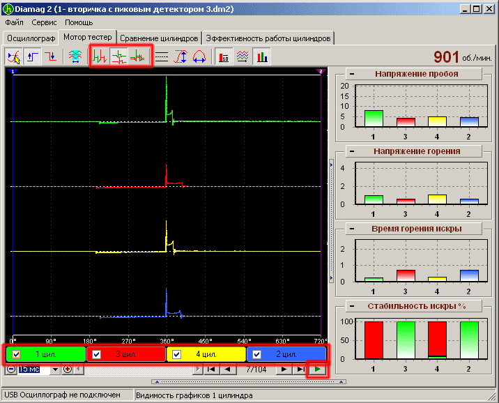

2. Модернизация окон мотортестера и сравнения цилиндров:
    -добавлены различные виды отображения исследуемых сигналов. (наложение, парад и т д);
    -графики (участки сигнала) по цилиндрам раскрашены в соответствующие цвета;
    -сделан режим покадрового воспроизведения результатов анализа;
    -можно включать/отключать видимость графиков для каждого цилиндра;

модернизация окна мотортестера (в сравнении цилиндров аналогично)

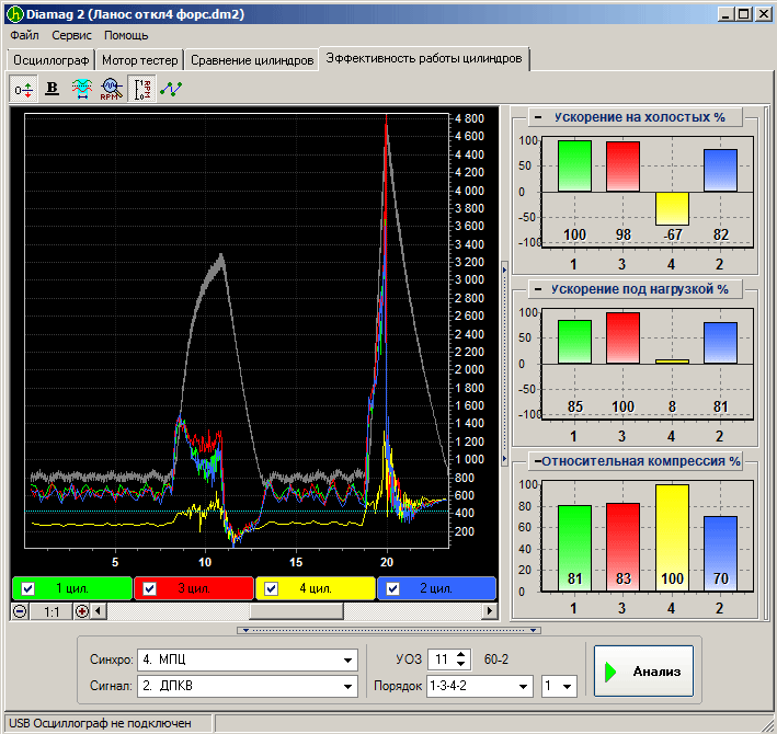

В новом по реализованы бар графики в анализе эффективности работы цилиндров.
Бар графики отображают относительное ускорение, создаваемое каждым цилиндром, на холостых оборотах, ускорение под нагрузкой и относительную динамическую компрессию.
За 100% принимается цилиндр который работает лучше всех.
На скриншоте ниже пример анализа.
Реальная компрессия по цилиндрам равна 1-12, 2-10, 3-13, 4-14.
Обратите внимание! На результат анализа компрессии очень сильно влияет точность указания начального УОЗ!

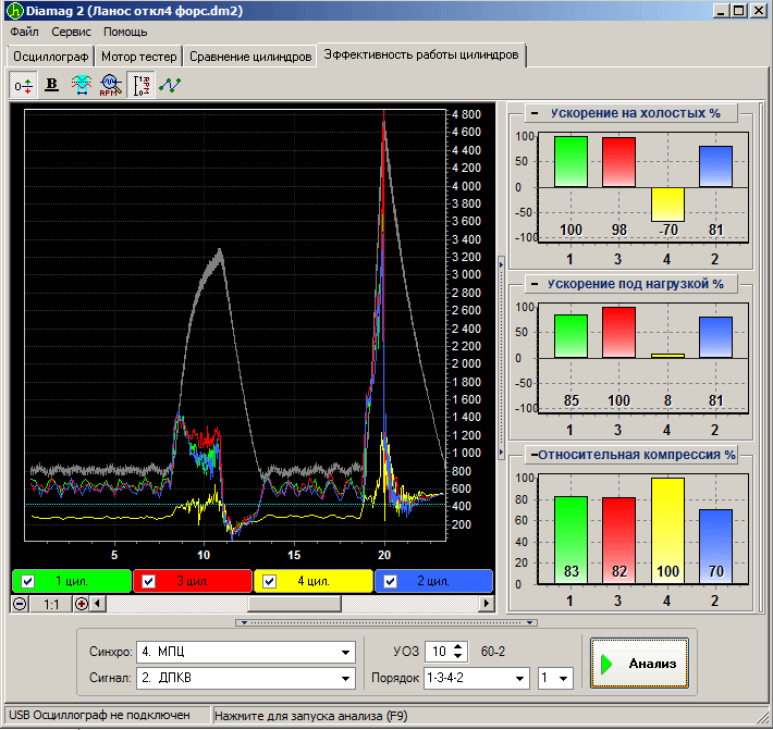

Далее еще пример анализа. Был отключен один цилиндр.

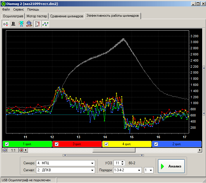

В этой версии ПО добавлена возможность отображения точек расчета графиков ускорения.

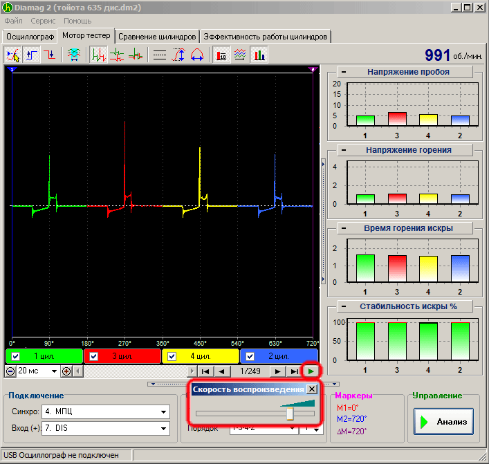

В режимах покадрового воспроизведения результатов анализа в окнах мотортестера и сравнния цилиндров, добавил возможность регулировки скорости воспроизведения. Для вызова регулятора скорости - щелкаем на кнопке воспроизведения правой кнопкой мыши.

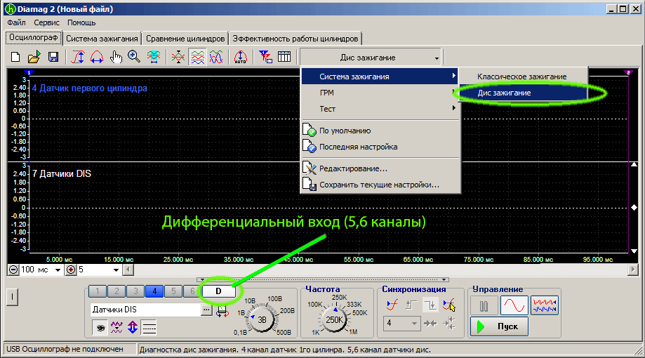

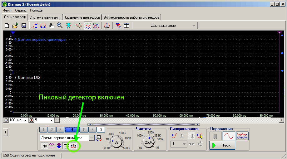

Сообщение admin » 30 янв 2013, 09:02
По вашему алгоритму все верно получилось. Вы все верно сделали НО! Так на первом диамаге надо делать, на втором проще все.
У вас в настройках есть уже настройка для дис зажигания! Все что надо сделать это выбрать ее и подключить датчики. И возможно откорректировать диапазоны.
В итого получаем
1. датчик синхронизации к 4му каналу осцилла - на нем пиковый детектор это важно для получения качественной синхронизации.
2. Датчик дис подключаем к 5-6 каналам. Которые работают в режиме дифф входа D
После этого все должно работать.
Для проверки правильно ли вы подключили все можно сделать как вы делали только подключение должно быть как выше указано. Просто включаем 5-6 каналы - проверяем если все ок то заново включаем D канал
Распишу потом в FAQ это все для второго диамага, чтобы такой путаницы не было.

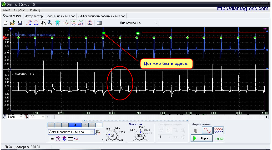

Сообщение stepyxa » 30 янв 2013, 19:55
если я делаю так как вы показали ,то вообще белебердень получается в мотор тестере даже обороты показывает неправильно не то что зажигание-может у меня прибор нерабочий или в программе датчик первого цилиндра надо настраивать?
http://s019.radikal.ru/i611/1301/e9/70664d3e24b8.jpg
http://s019.radikal.ru/i621/1301/3f/714badd588f0.jpg
может мне просто пришлете ,новую программу где уже отредактирован датчик 1 цилиндра
Сообщение Alex_42 » 30 янв 2013, 22:44
stepyxa писал(а):если я делаю так как вы показали ,то вообще белебердень получается в мотор тестере даже обороты показывает неправильно не то что зажигание-может у меня прибор нерабочий или в программе датчик первого цилиндра надо настраивать?
Здравствуйте, у вас уровень синхронизации низковато установлен (или установите более грубый входной диапазон 4 канала). Между синхроимпульсами должно быть 3 импульса зажигания для 4 цил. двигателей.
