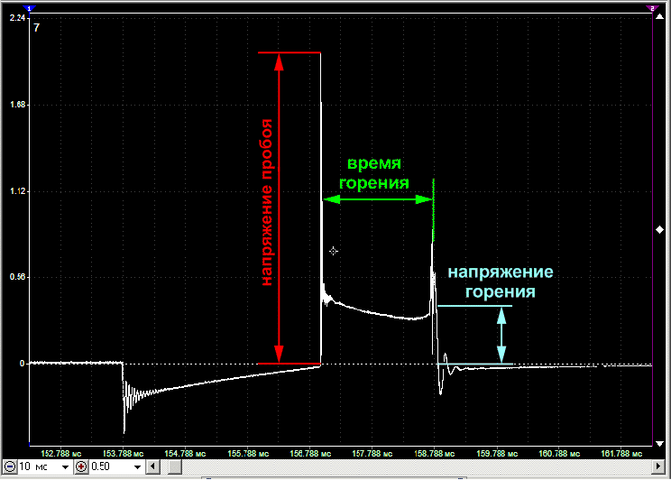

есть еще вопросы:
1)напряжение пробоя -колеблется примерно от 6-13 кв(понятно)
2)время горения искры тоже понятно 1-1.5 мс
НЕПОНЯТНО ДАЛЕЕ
3)напряжение горения искры непонятно-это какая часть дуги и сколько должна составлять?
4)стабильность искры-не понятно как она считается со всего витка осциллограммы или какой-то ее части-понятно только что чем ближе к 100% тем лучше
что влияет на ее параметры?
Сообщение admin » 31 янв 2013, 13:19
все нарисовал
Напряжение горения - усредняется за время горения
Стабильность считается по всем проанализированным тактам двигателя
100% хорошо, если меньше - значит имеются такты в который искра заметно отличается от соседних, либо имеет ненормальные параметры. Например маленькое время горения. и т.д.
