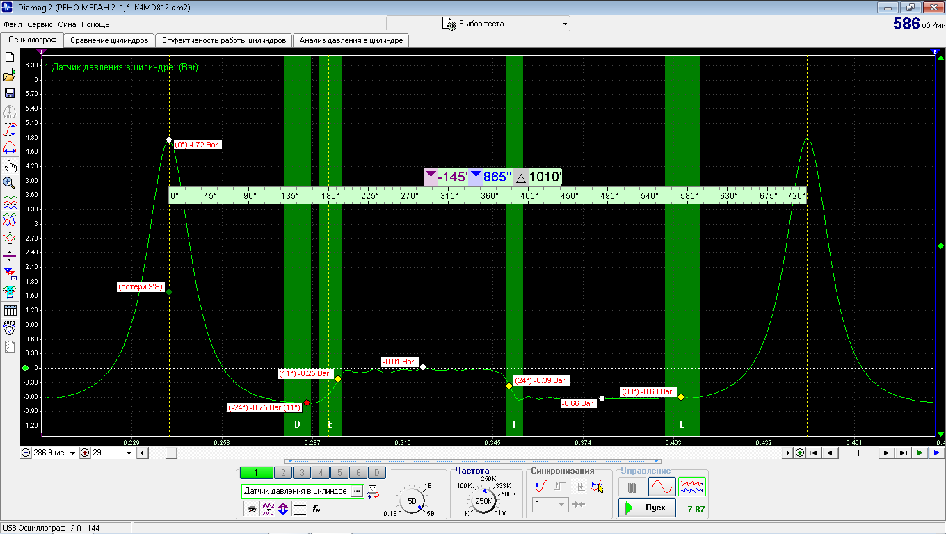

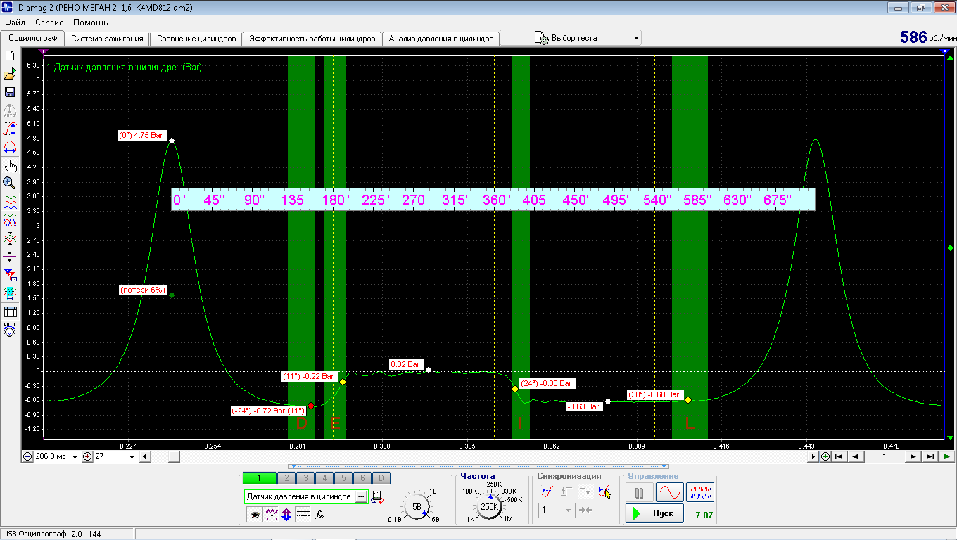

Сообщение Н.З. » 01 дек 2014, 20:16
Для сравнения запись в версии 1 2 6, разночтение не только по потерям.

Сообщение admin » 01 дек 2014, 21:38
А настройки одинаковые для датчика давления в обоих случаях?
Сообщение Н.З. » 01 дек 2014, 21:56
admin писал(а):А настройки одинаковые для датчика давления в обоих случаях?
В обоих версиях не трогал настройки ДД.
Сообщение Alex_42 » 01 дек 2014, 21:58
На нижнем скрине видно, что ноль уплыл - на выхлопе разряжение показывает. Думаю, что расхождения появляются от ручной калибровки нуля. Надо делать автоматическую калибровку нуля каналов.
Сообщение admin » 01 дек 2014, 22:20
Все нашел. Спасибо.
В след версии ПО поправлю.
Калибровка тут не причем.
Сообщение Alex_42 » 01 дек 2014, 22:27
admin писал(а):Все нашел. Спасибо.
Хорошая новость, Алексей 8-) .
