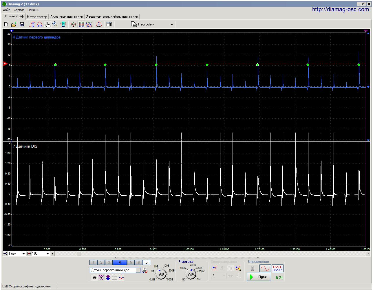

Почему то не могу диагностировать Ваз 2107 (инжекторные) - уже две машины пробовал тоже самое -при записи самописцем по системе дис зажигания через секунд 10-15 прибор зависает , а при открытии того что он успевает записать -там прыгают обороты от 200 до 1000-хотя машина держит 900-950
В чем причина подскажите? или тут порядок работы цилиндров не 1-3-4-2

Ну и осцилку или скриншот давайте ,чтобы было видно, что вы там записали. В режиме самописца сперва.
Сообщение stepyxa » 11 фев 2013, 04:28
Заземление сделал правильно -2 провода одинаковой длины -1 к осцилу 2 к машине оба идут на железку вбитую в землю и на ней соеденены в 1-ном месте-попробую еще длиннее забить заземление и провода сделать двойными не поможет буду пробовать на другом компе-но это только опять ВАз 2107 ждать

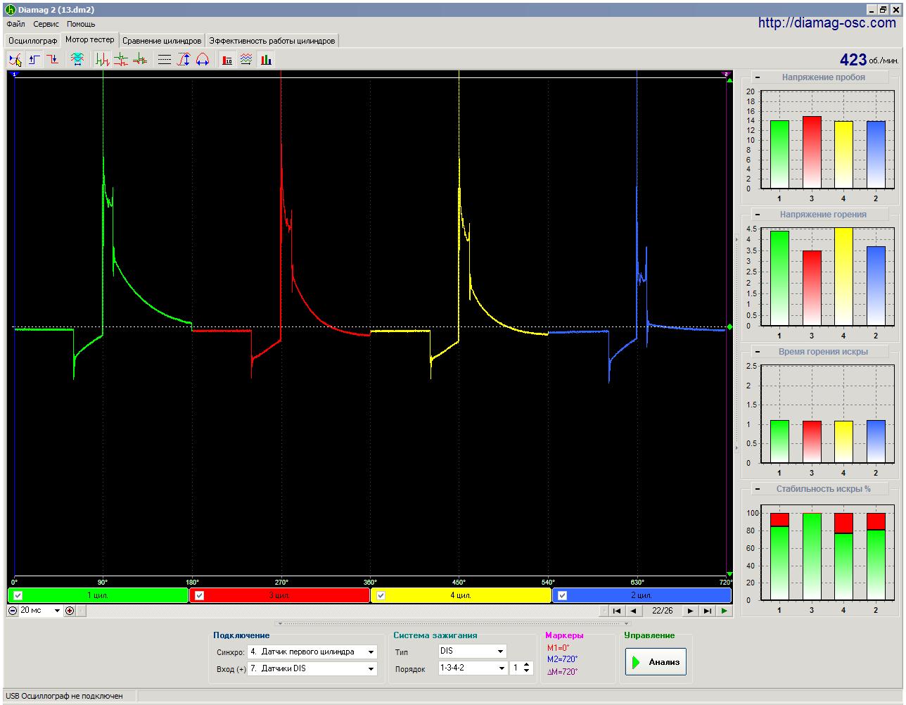

оБОРОТЫ ПОНЯЛ ПОЧЕМУ ПРЫГАЮТ тут не возможно синхронизацию выставить - у машины периодические пропуски воспламенения 1 и 4 цилиндр- поменяли модуль все также пропуски 1 и 4
Сообщение admin » 11 фев 2013, 15:32

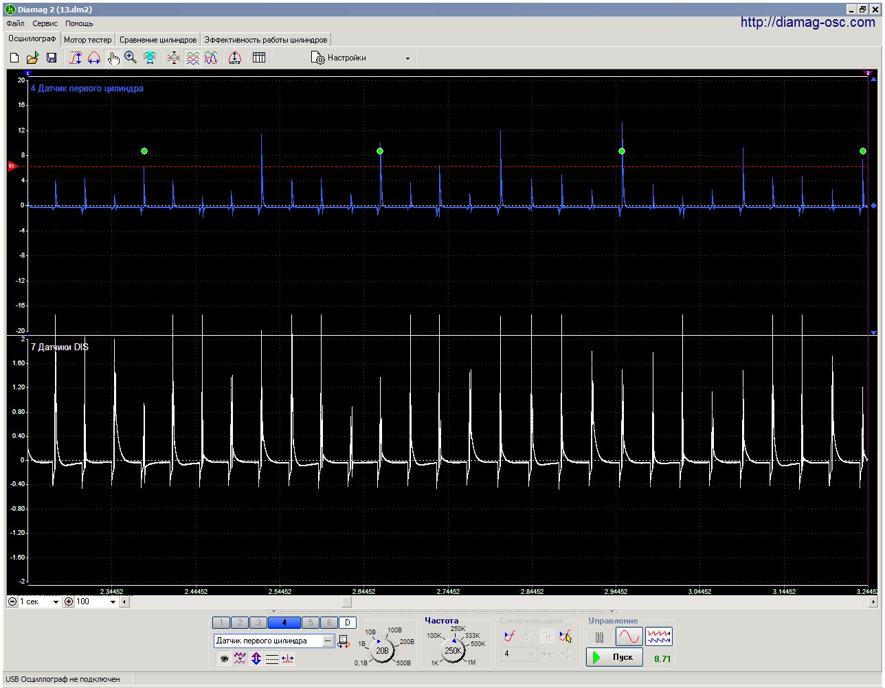

По скриншотам - на первом не корректно сработал алгоритм, вероятно было много пропусков- попробуйте уровень синхронизации пониже поставить.
На последнем - все ок...но это только несколько тактов.

Посмотрел присланные вами осцилки - такое впечатление что пиковый детектор на 4м канале был выключен при записи.
А затем вы уже нажали его включение, на открытом файле. Если так то включите его и запишите заново, синхра станет нормальной. Если ошибаюсь то пробуйте в следующий разбрать синхру с другого цилиндра если с первого не получается. Тем более как вы мне написали в итоге что проблемы были как раз с 1м (и 4м) цилиндрами на этом авто.
Так же при работе старайтесь чтобы провод от датчика первого цилиндра не лежал при работе на вв проводах других цилиндров или трамблере.

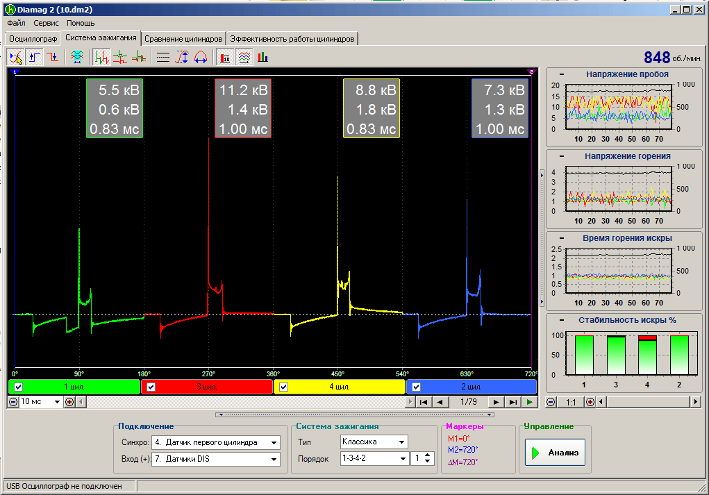

А вообще почти все ваши файлы спокойно анализируются. На некоторых как и писал ранее надо синхру чуть ниже ставить. Вот смотрите скриншот
Сообщение Вован07 » 14 фев 2013, 04:26
Доброго времени суток! смотрю на скрине новая вкладка "Система зажигания" и показаны параметры пробоя времени горения. Это наверное новое ПО вышло?
