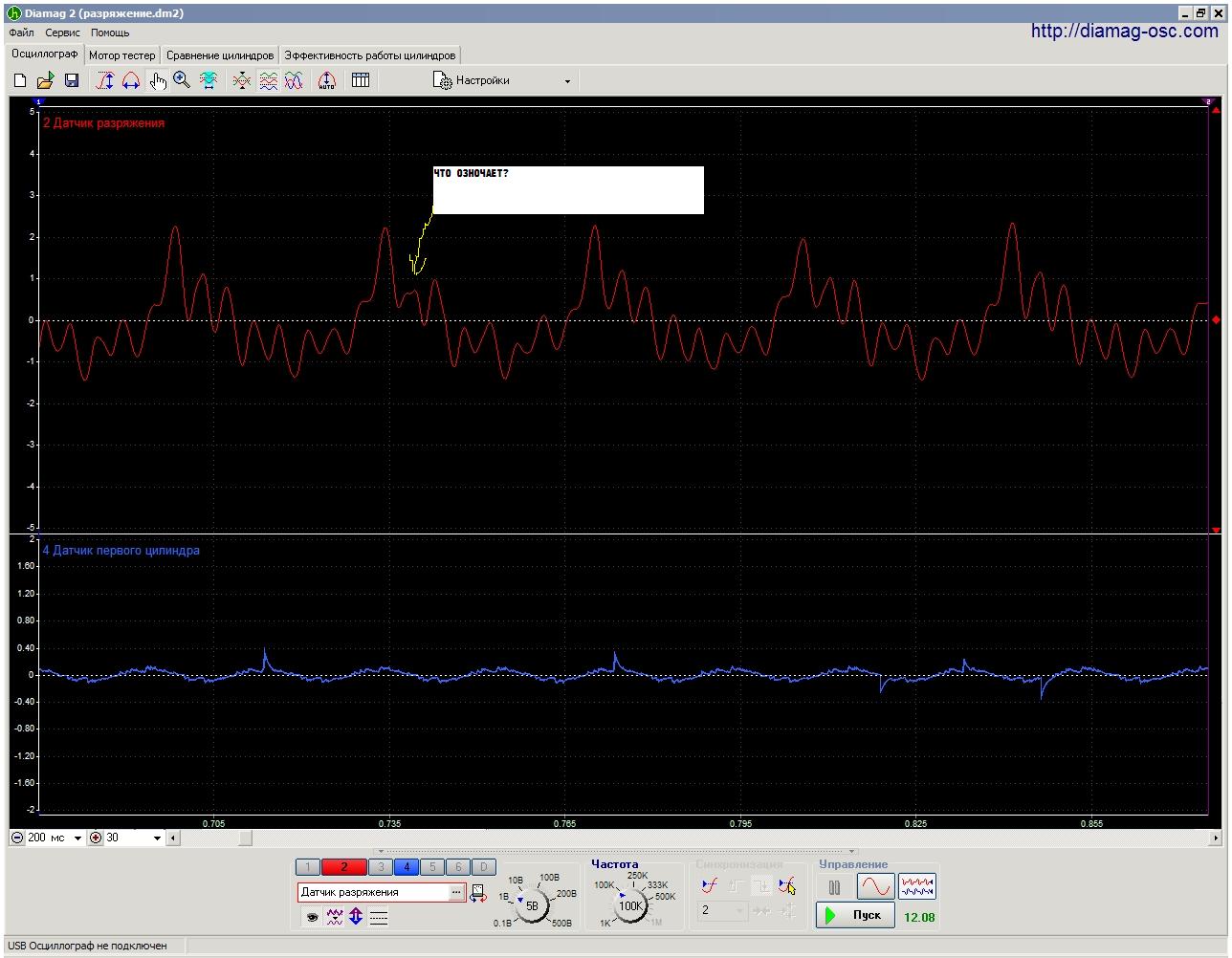

Сообщение stepyxa » 14 мар 2013, 04:14
Посмотрите пожалуйста на осцилку -что там с цилиндрами не так?
Машина приора бош 7.9.7 - при движении начинает троит-комп отрубает 2-3 цилиндры , заглушишь- заведешь все ок становиться ,может то опять застроить то перестать, давление в цилиндрах разное но не ниже 10кПа - причина или в форсунках, или в клапанах (катушки- эбу- проводка к катушкам целые)
Просто ничего не понимаю в этих бугорках -правда нет сигнала с датчика первого цилиндра на осцилке-но мне не важна точность какой имено из цилиндров-там вот 2 бугорок на какомто цилиндре мне не нравиться что это означает?
Сообщение Alex_42 » 14 мар 2013, 15:07
stepyxa писал(а):Посмотрите пожалуйста на осцилку -что там с цилиндрами не так?
По скрину криминала не видно. Надо правильно снимать осциллки - с меткой 1 цилиндра. Снимите ДР на прокрутке, ДР в выхлопной трубе, осциллку зажигания на перегазовках. Давление топлива какое? Для снятия сигнала с ИКЗ можно использовать ДПКВ ВАЗ, по-очередно поднося его к каждой катушке и делая резкую перегазовку. Можно переставить катушки на 1,4 цилиндры и посмотреть пропуски сканером - перешли на др. цилиндры или нет. А лучше сделать тест эффективности и выложить не скрины, а файлы целиком. Тогда и будем разбираться.
Сообщение stepyxa » 14 мар 2013, 19:18
Alex_42 писал(а):По скрину криминала не видно. Надо правильно снимать осциллки - с меткой 1 цилиндра. Снимите ДР на прокрутке, ДР в выхлопной трубе, осциллку зажигания на перегазовках. Давление топлива какое? Для снятия сигнала с ИКЗ можно использовать ДПКВ ВАЗ, по-очередно поднося его к каждой катушке и делая резкую перегазовку. Можно переставить катушки на 1,4 цилиндры и посмотреть пропуски сканером - перешли на др. цилиндры или нет. А лучше сделать тест эффективности и выложить не скрины, а файлы целиком. Тогда и будем разбираться.
С катушками говорю же все ок -переставлял их 2-3 на 1-4, причина или в проводах к катушкам или в форсунках-просто я думал с цилиндрами может че(впускной клапан много нагара например препятствует нормальному впрыску)
а первого цилиндра нет потому что плохо еще и индивидуальными катушками разбираюсь(их подключение к осцилу)-но вроде все понял по их подключению -приедет буду смотреть!
Сообщение Vul » 15 мар 2013, 22:48
У вас есть в программе Диамага 2 - Эффективность. Вопрос к вам- почему не пользуетесь этим методом для проверки машины? Вы полезли не туда куда надо. Для работы вы в первую очередь должны проверять целостность работы всей системы а потом выявлять изъяны. А так у вас поиск через глушитель начинается.

Сообщение stepyxa » 16 мар 2013, 04:05
Vul писал(а):У вас есть в программе Диамага 2 - Эффективность. Вопрос к вам- почему не пользуетесь этим методом для проверки машины? Вы полезли не туда куда надо. Для работы вы в первую очередь должны проверять целостность работы всей системы а потом выявлять изъяны. А так у вас поиск через глушитель начинается.
Потому что я в дис зажигании хоть чуть понимать стал ,а уж в этом тесте мне вообще ниче ни понятно где что означать будет-так что толку мне его делать...
А в этой приоре не один тест я думаю воду в баке не нашел бы!(промыли бак,поменяли т.филтр промыли систему,форсунки-терь он говорит что даже форд фокус его обогнать не может-ну прошивку ЭБУ ему поменяли конечно-на заводской такого драйва небыло бы :D
