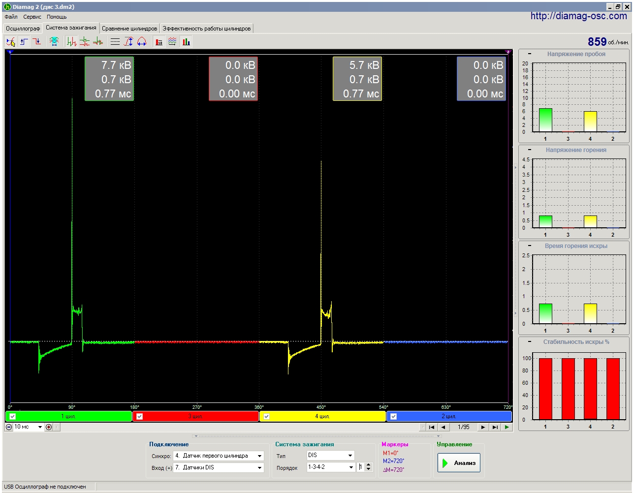

Ошибка в программе по порядку определения работы цилиндров- на этой девятке не работал модуль на 1-4 цилиндр, а программа показывала наоборот что не работали 2 и 3 ( на одной осцилке датчик первого цилиндра стоит на 1 цилиндре на второй стоит на 2 цилиндре, но программа по прежнему определяет что не работает 2-3)
По тесту Шульгина датчик 1 цилиндра стоит на 1 цилиндре -при первом открытии теста определяет что не работает 2-3 цилиндр-при переключении в программе настроек ( датчик первого цилиндра ставим на 2 -жмем анализ-определяет также нерабочими 2-3,но при повторной постановки синхранизации в программе (а не на машине) 1 цилиндра ) только тогда по тесту Шульгина определяет правильно порядок нерабочих цилиндров.
Вот как мне терь верить программе какой где цилиндр работает плохо если они все 4 будут работать? :(
http://yadi.sk/d/jE0R3mZg3Kd-O

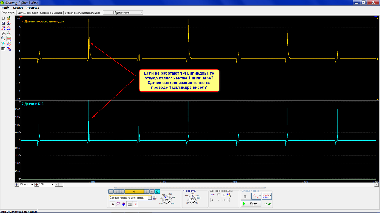

Здравствуйте. Вы точно как писали подключили датчик синхронизации? Вот ваш скрин. По тесту эффективности, точно, есть косяк. Только, я заметил, что он проявляется если открываешь файл не из программы. Если открыть файл в программе - все нормально. Проверил на своем файле, где у меня была отключена 4 форсунка (это я для определения цилиндров делал). Так вот при 1 открытии файла все правильно. Если сменить цилиндр синхронизации в программе, а затем, снова поставить изначальный, то появляется глюк. Я думаю админ решит этот вопрос.
Сообщение stepyxa » 18 мар 2013, 04:19
Alex_42 писал(а): Здравствуйте. Вы точно как писали подключили датчик синхронизации? Вот ваш скрин. По тесту эффективности, точно, есть косяк. Только, я заметил, что он проявляется если открываешь файл не из программы. Если открыть файл в программе - все нормально. Проверил на своем файле, где у меня была отключена 4 форсунка (это я для определения цилиндров делал). Так вот при 1 открытии файла все правильно. Если сменить цилиндр синхронизации в программе, а затем, снова поставить изначальный, то появляется глюк. Я думаю админ решит этот вопрос.
Здравствуйте! да подключал как писал сначала на 1 потом на 2.А откуда на 1 цилиндре импульсы я не знаю -но они действительно были -хотя даже малейшей искры на 1 и 4 цилиндрах не было :? И на Вашем скрине и на моем открыт фаил с синхрой на 2 цилиндре-так что они там полюбому будут(там файл дис хх -без тройки-осцилка где синхра на 1 цилиндре)
И у меня хоть с прогрыммы открывай хоть сразу файл-все равно одно и тоже 2-3 показывает не работает
