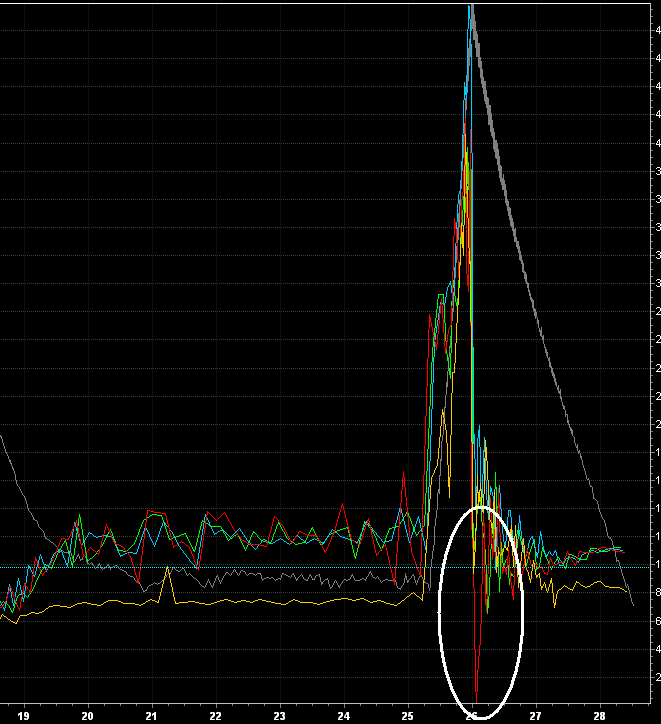

в 4 цилиндре на клапанах разбиты направляющие

Vul писал(а):в 4 цилиндре на клапанах разбиты направляющие
Привет. А где это можно увидеть?? Что то не читал нигде..... Вот на этом участке? А как объяснить?

Сообщение Alex_42 » 01 фев 2014, 03:50
У Шульгина про этот участок сказано, что здесь возможно зависание одного из клапанов (впуск/выпуск).
