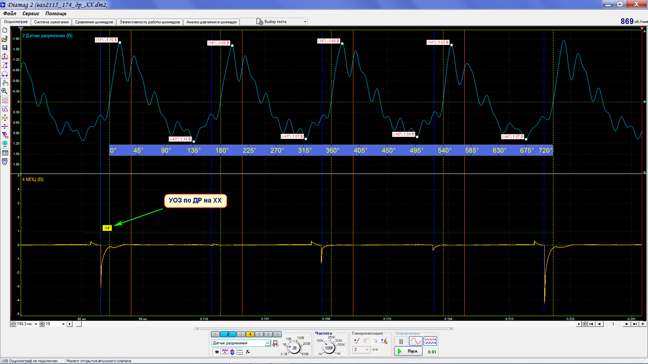

Здесь, как и в Постолографе - начальный УОЗ надо вводить вручную. Для того, чтобы его правильно определить перед тестом, я использую один из способов: или измеряю его по ДР во впускном коллекторе на ХХ, или при записи в самописце сигналов ДПКВ и МПЦ нахожу задний фронт 20 зуба ДПКВ, по нему выставляю линейку, и измеряю УОЗ до МПЦ.

Вот ролик, как я смотрю по УОЗ по ДПКВ и скрин - определение УОЗ по ДР (при правильной установке меток ГРМ).

Alex_42 спасибо познавательно, и по видео все понятно. Вот только в конце вопросик появился, при выборе в самом конце "показывать угол" у меня чего то дальше нуля линейки угол не указывается (тоесть не тянется мышкой далее), обрывает на нуле. Получается дальше разметки линейки не разрешает считать и показывать угол.

Ставишь линейку,настройки,задать зону опережения,у тебя значит 0,ставь 40-50 гр. ,ОК и работай
