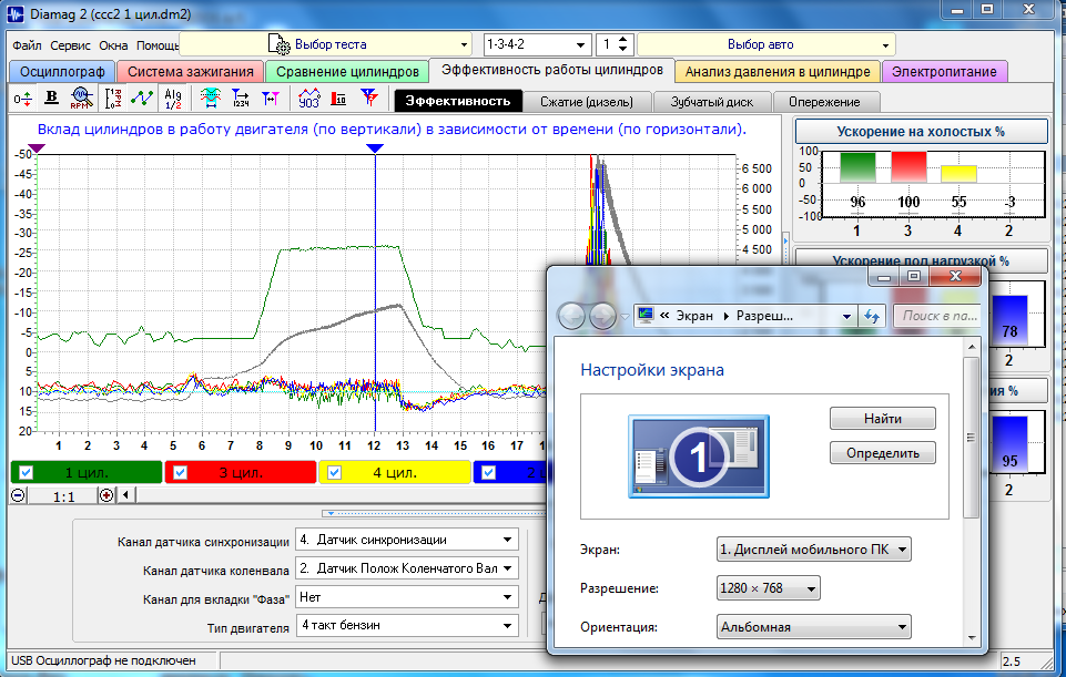

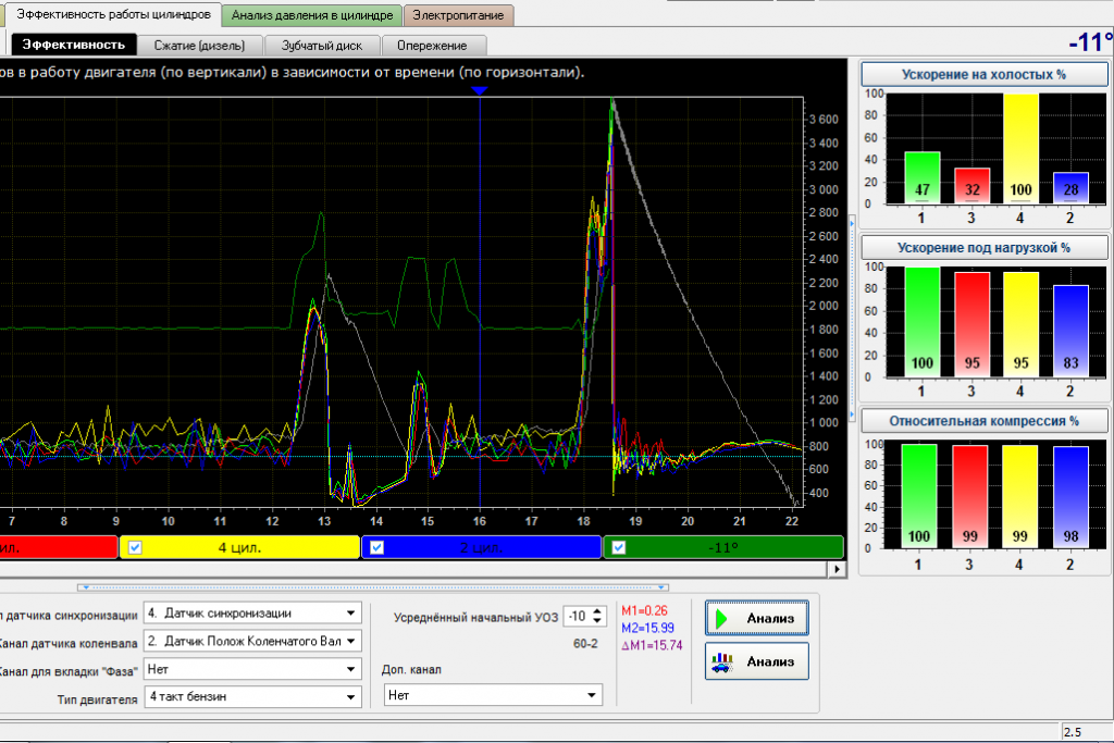

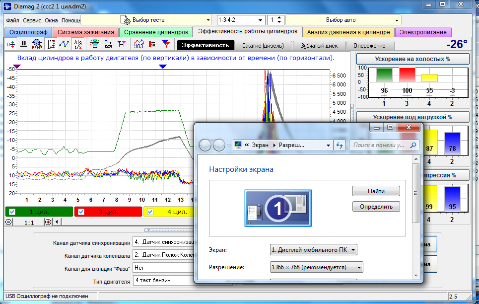

kudinmax писал(а):Вех с Наступающим Новым Годом!!!!
у меня тоже не отображаются обороты УОЗ видно ( Обороты видно только край первой цифры)

Заметил закономерность только в одном, (изменение шрифта, и отображения не помогает)
делаешь расширение экрана 1280х720 пропадают даже УОЗ.
ставлю на место 1366х768 Уоз появляется и кусочек первого числа оборотов.
открываю версию 2.4 все работает корректно.

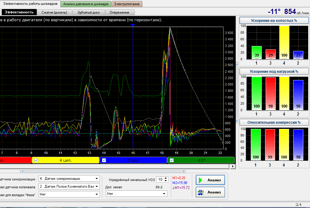

Сообщение NixanR » 01 янв 2023, 01:47
Сразу не обратил внимания. Действительно отличается.
На работе и дома Win7-64.
ver2.5
ver2.4

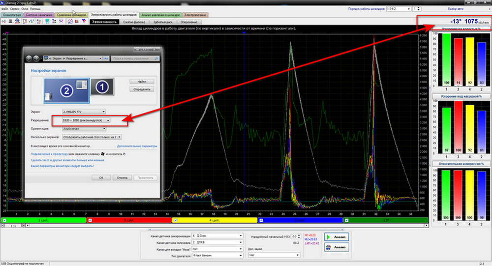

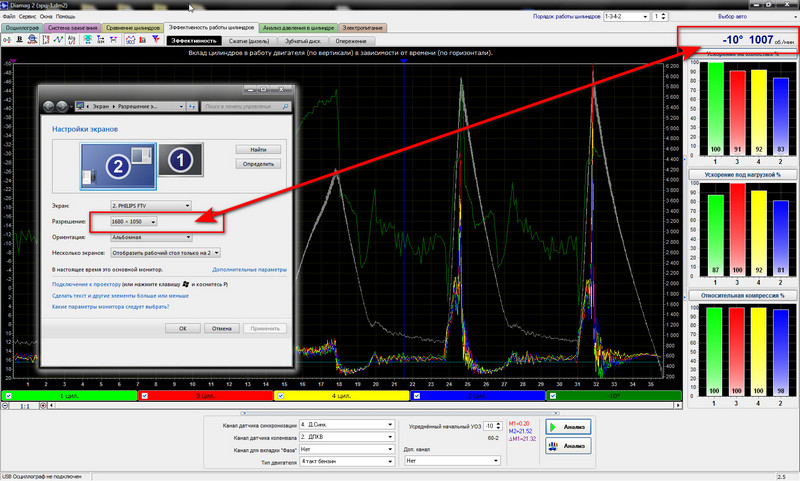

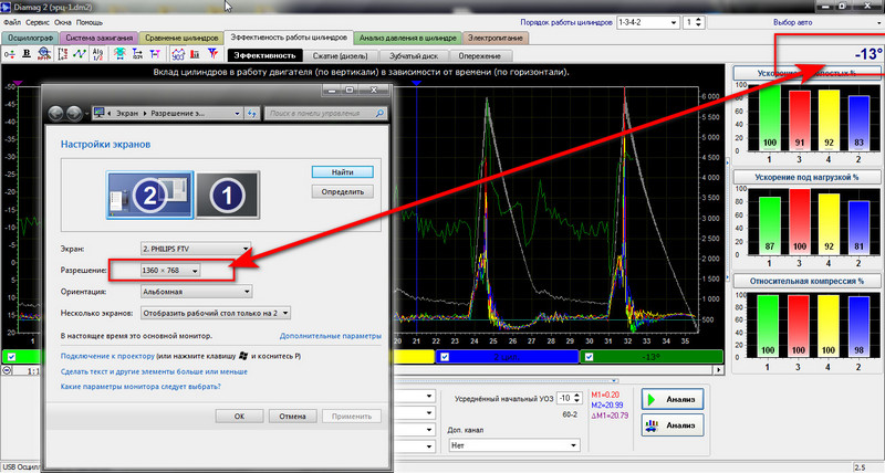

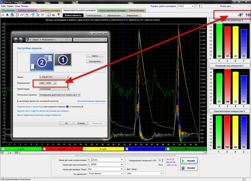

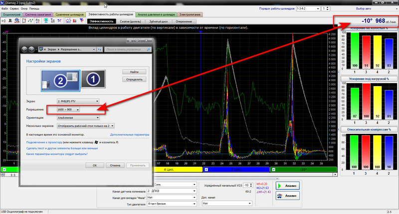

Я с ново подключил телевизор как монитор, у него разрешение выше чем у монитора моего ноутбука, при этом так же как у Bomb78 при выставлении разрешения 1360х768 уже появился показатель УОЗ. И дальше, с повышением разрешение экрана начинает появляться показатель Оборотов.
Телевизор 1400-1050 появился УОЗ и частично обороты.jpg (175.01 Кб) Просмотров: 5750
Телевизор 1680-1050 показывает всё нормально.jpg (142.94 Кб) Просмотров: 5750
