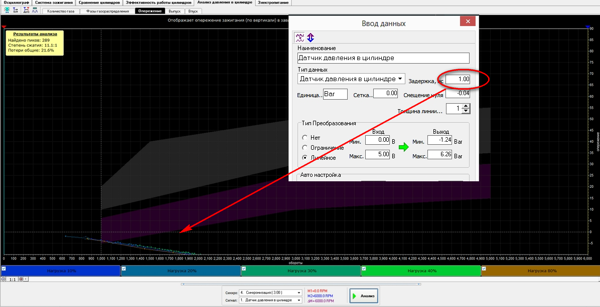

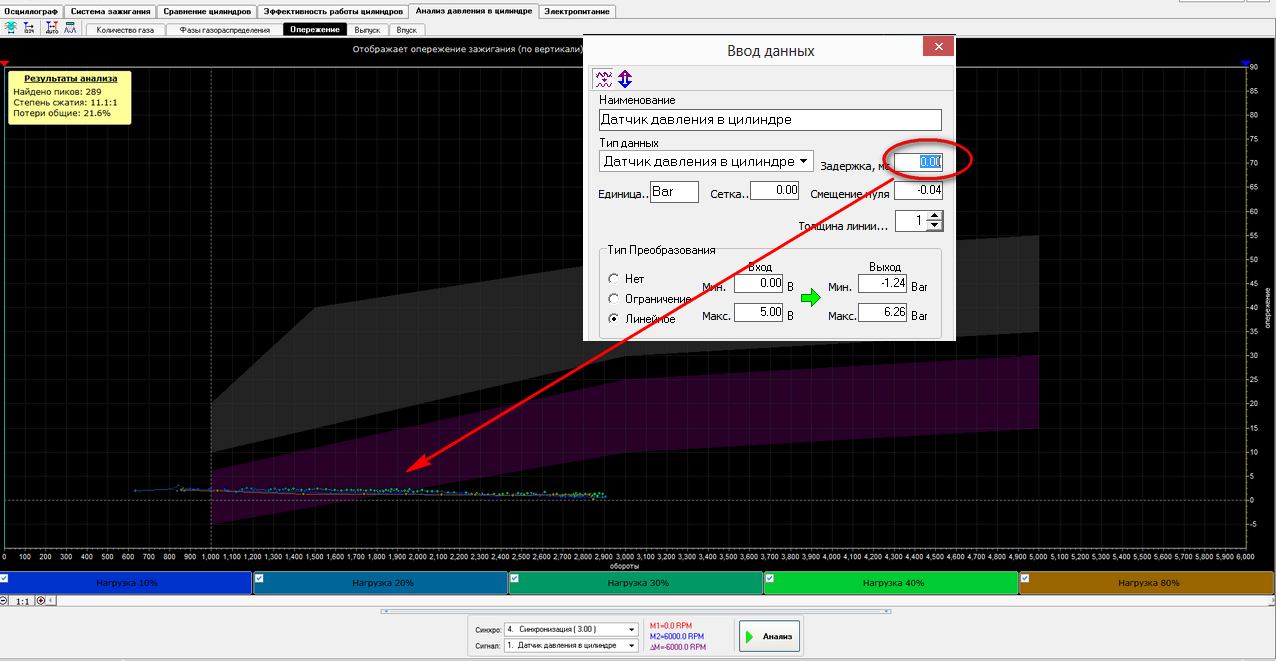

Хочу всех предупредить как влияет задержка сигнала по ДД на расчет УОЗ в тесте Px.
Для правильного отображения УОЗ ставим задержку 0 мс в настройках канала ДД.
На картинках пример.

В новых настройках как раз, задержка ДД в 0 стоит. Если только открываете старые файлы, то там задержка 1мс. Поэтому, перед анализом, надо ее в 0 ставить.

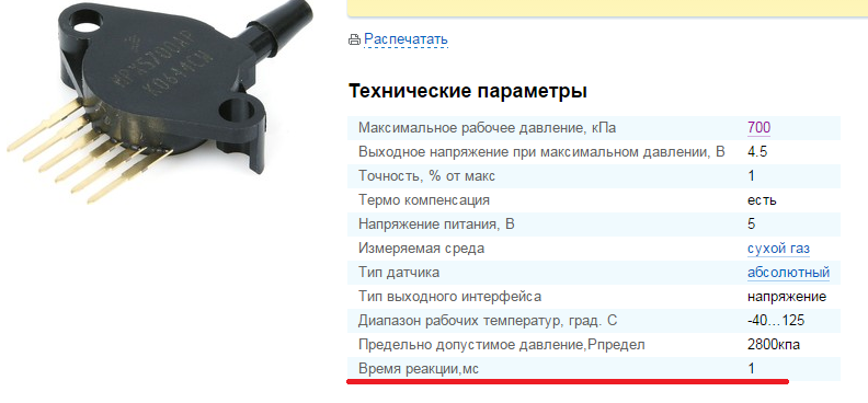

А почему так получилось в новом ПО? Ведь по паспорту реальная задержка 1мс.
Там не время задержки указано, а время реакции датчика, т.е. максимальное время изменения давления от минимума до максимума. В реальной работе, задержка составляет доли милисекунд. Практически, ее можно принять равной нулю. Проверено на осциллограммах.
