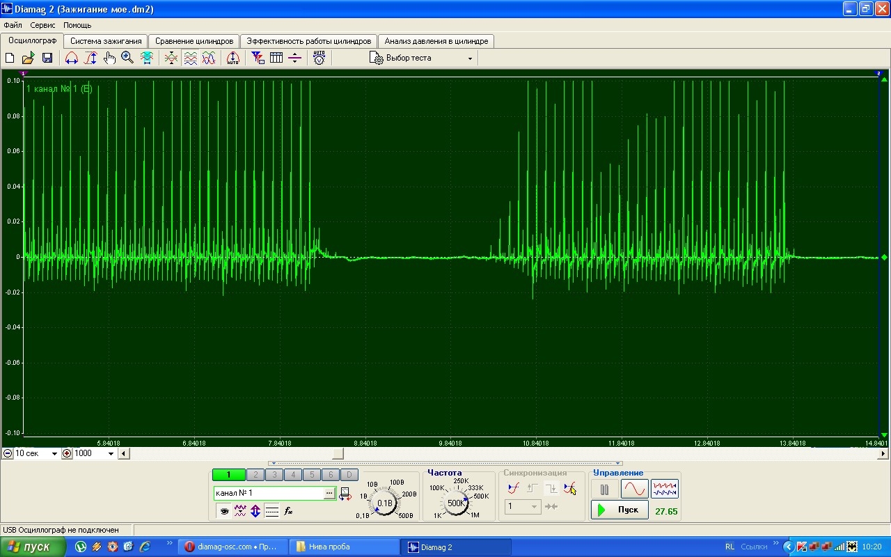

В процессе освоения этого замечательного прибора появилось пока одно пожелание к разработчику. Алексей! Если можно, добавьте пожалуйста прокрутку в окно Экспресс диагностика - зажигание. Иногда приходится снимать осциллограммы индивидуально с ВВ проводов и потом просматривать и анализировать вручную, как говорится. Спасибо.

Сообщение Serg57i » 27 фев 2014, 17:42
admin писал(а):Не понял, что прокручивать?

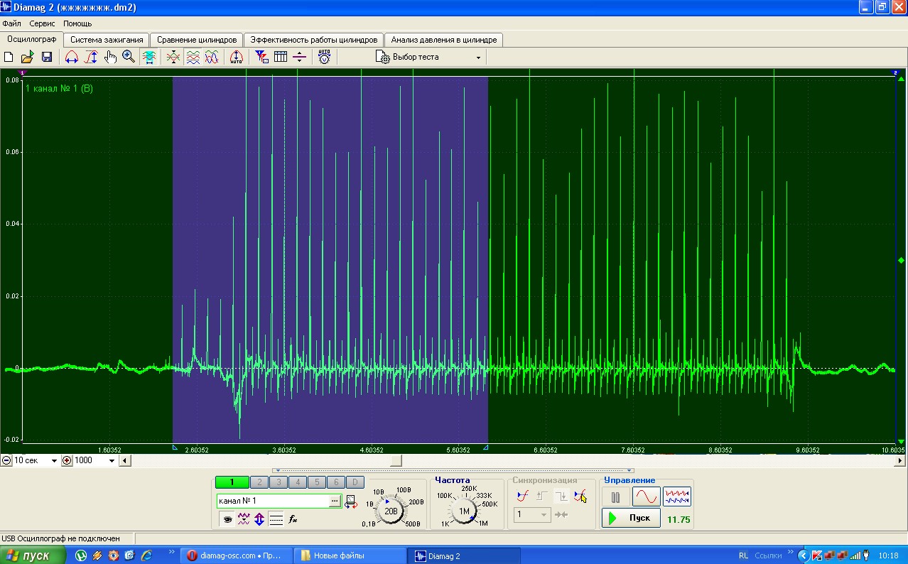

Здравствуйте, Алексей. Да вот это я имею ввиду:
Снял на самописце, затем выделил нужный участок или цилиндр при последовательном просмотре
Затем раздвинул как надо и посмотрел неспеша.

Просто привык так смотреть и когда не нашел этого в Диамаге - аж расстроился. Анализ - хорошо, но и это иногда нужно, поверьте. Т.е. я имею ввиду прокрутку просмотра, чтобы не двигать картинку вручную.

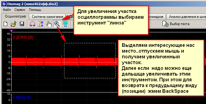

Сообщение admin » 28 фев 2014, 08:41
Какой то сложный алгоритм (и совсем не инитуативно понятный) для увеличения нужного участка.. все делается гораздо проще
программа запоминает 10 действий..
То есть вы можете сделать zoom и далее двигать , делать еще zoom....при нажатии BackSpace происходит возврат к длине развертки и позиции перед последним зумом, и так далее.

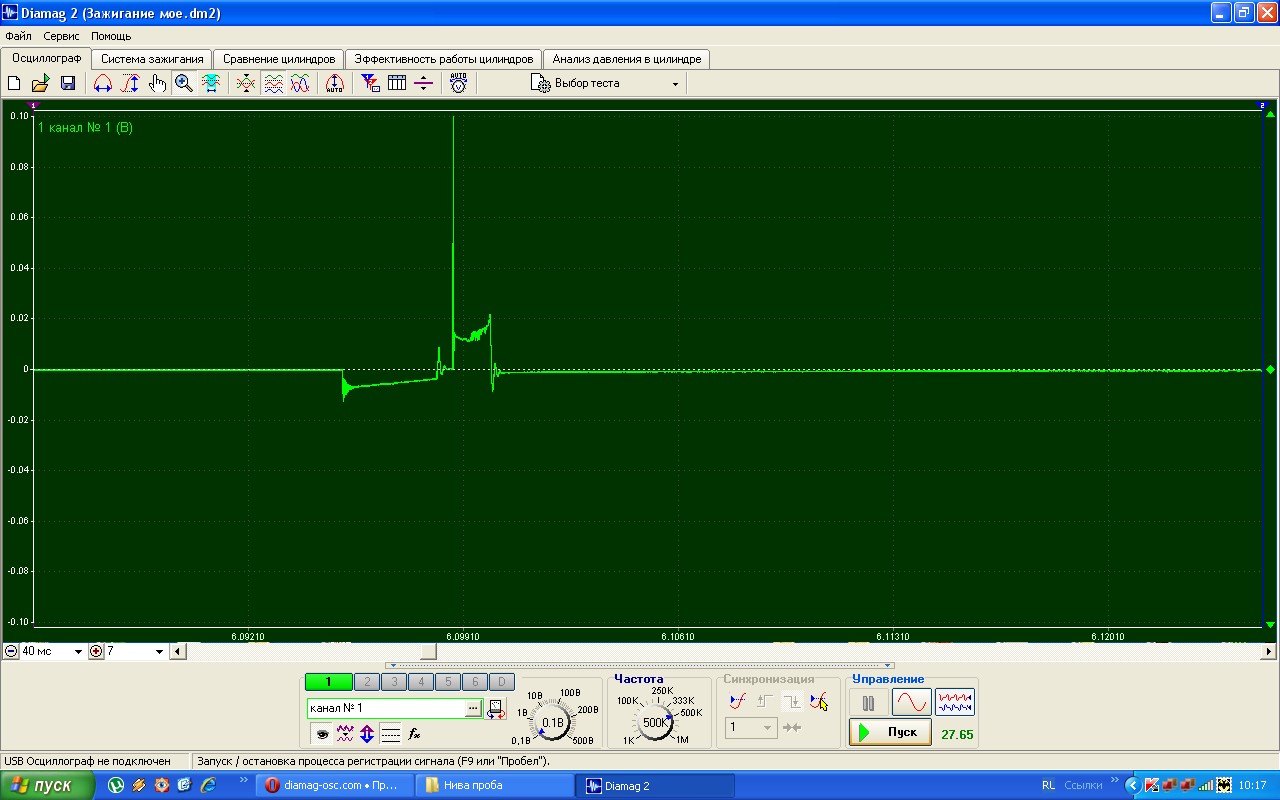

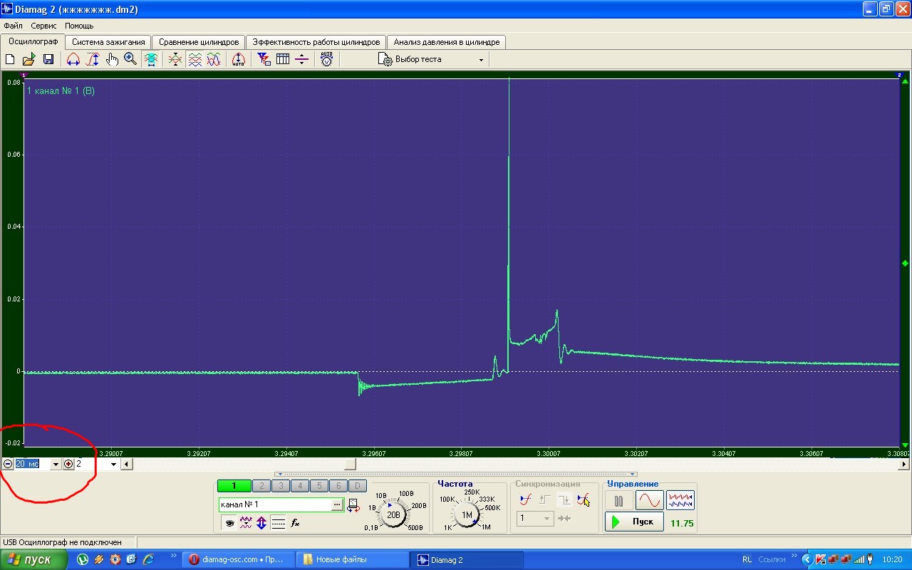

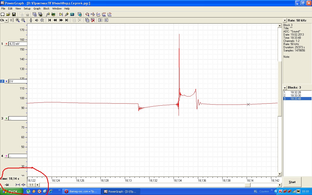

Насчет увеличения линзой - согласен с Вами, только для этого, после того, как я помечу нужный мне цилиндр, надо будет 5-6 раз делать щелчок увеличения. У меня проблема не в этом. После увеличения я должен неспеша посмотреть всю последовательность искр холостых и рабочих выделенного цилиндра. Для этого нужна прокрутка картинки. Двигать экран мышью неудобно в этом случае, т.к. длина участка получается большая.
Алгоритм увеличения такой я применял , пользуясь программой «PowerGraph».
Впрочем, Алексей, можете над этим не заморачиваться, наверное зря я пристаю к Вам с такими вопросами, тем более за 2 года на форумах я заметил, что не очень-то люди пользуются таким методом, хотя я считаю его просто необходимым и не раз он меня выручал в поиске причин неисправности системы зажигания.
