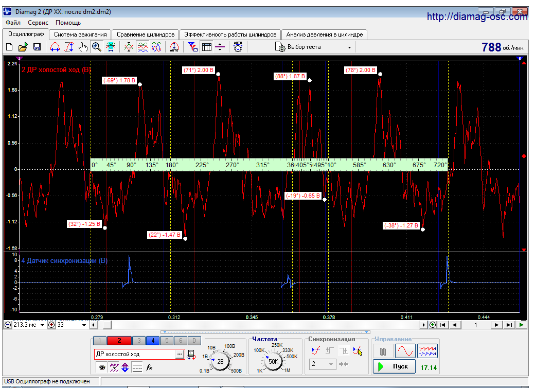

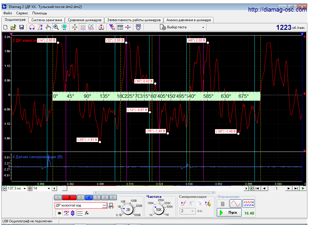

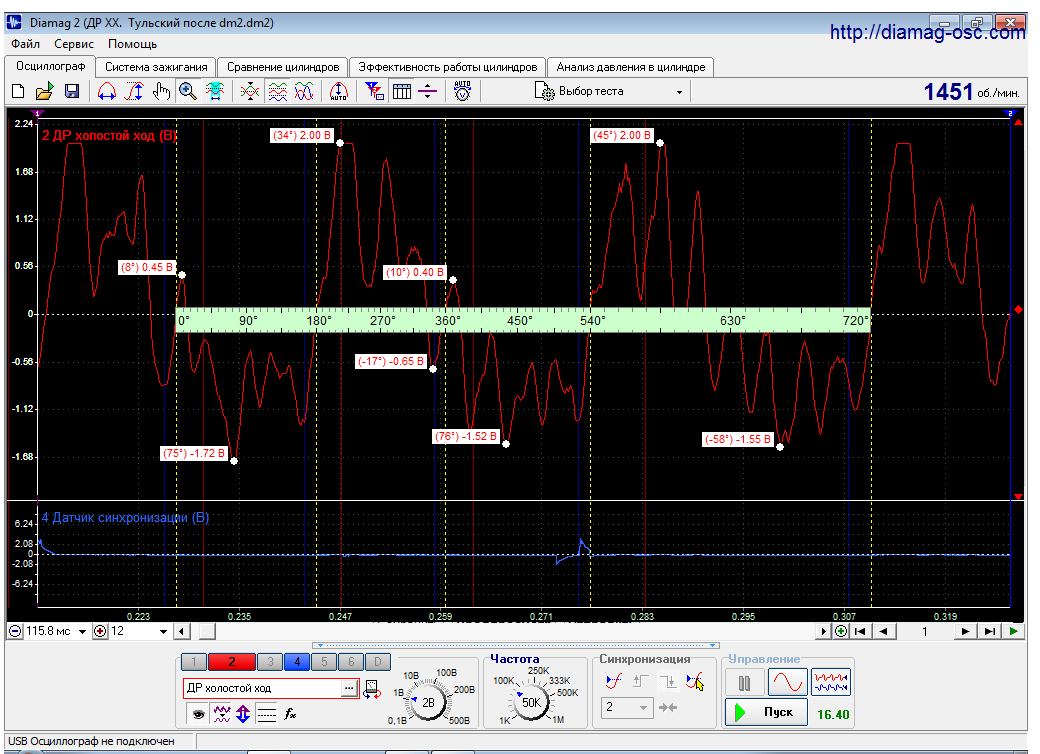

Сообщение sanya.map » 03 апр 2014, 16:52
Добрый день! Вопрос админу.Может что я не так делаю может что в настройках но не устанавливается автоматом рамка ДР вот фото.ОС 7 начальная х32 бит.
