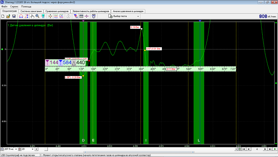

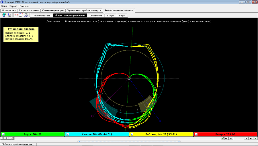

Спасибо Алексей за градусный блок, сегодня дв. 21124 хх нету практически, автомат по фазам программа показала норма, перепроверил по низу сигнала ДД при помощи градусного блока потвердилось что норма, удобно.

Наиль, здравствуйте. В чем же по последней осциллограмме оказалась причина нестабильного ХХ? Не в подсосе ли, судя по давлению на впуске? Так просто из интереса спрашиваю.

Serg57i писал(а):Наиль, здравствуйте. В чем же по последней осциллограмме оказалась причина нестабильного ХХ? Не в подсосе ли, судя по давлению на впуске? Так просто из интереса спрашиваю.
Зравствуйте Сергей, вы правы я бы сказал глобальный подсос через уплотнительные кольца форсунок (из под двух), этот случай для меня интересен тем что вечером нормально работало утром начались проблемы у данного двигателя. Сигнал ДД снял ради интереса, как диамаг увидет фазы на очень нестабильном ХХ, заодно градусный блок протестить в экстримальных условиях. :D

Сообщение rins » 27 июл 2014, 02:59
горб в конце выпуска указывает часто и на подсос
