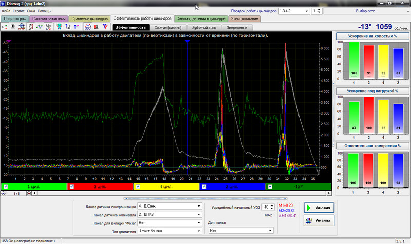

При максимальном разрешении экрана на моём ноутбуке это 1280х800, версия программы 2.5 совсем не показывает эти цифровые показатели.
Версии программы 2.4, 2.3 показывают только частично. И только начиная с версии 2.2 и ниже всё отображается правильно.
Так происходит и при развёрнутом окне программы на весь экран, так и при изменении размера окна программы "тягая" его за угол.
И только при выборе высокого разрешения на внешнем мониторе (у меня это был телевизор) можно добиться полного отображения.
Вы попробуйте у себя последовательно уменьшать разрешение экрана и заметите на каком всё пропадает.
Хотя при этом можно получить полный хаус, если на рабочем столе размещено много ярлыков и др.

Сейчас проверил у себя - просто открыл, сделал анализ эфф и за угол тянул окно, менял размер. УОЗ и обороты все отображается при любых размерах окна.
Или это у вас именно когда на полный экран развернуто?
Проверьте пожалуйста, у вас так же?
здравствуйте!
В любыз размерах окна.
на полный, полный +f12. раками окно двигаю. Все равно только УОЗ и немного первой цифры оборотов.
на версии 2.4 все ок
Подключил монитор 24 дюйма через HDMI версия 2.5 отображается корректно.
на встроином мониторе ноутбука 15 дюймов Не корректно

Алексей (admin) судя по всему у вас высокое разрешение монитора, и если вы уже пробовали его снизить для проверки, возможно вы не заметили изменений потому что программа Диамаг, почему то при этом сразу не меняет свой вид.
С каждым разом когда последовательно будете понижать разрешение экрана, программу Диамаг нужно перезапустить, иначе можно подумать что нечего не изменяется.
Не знаю почему так происходит, но так было у меня с телевизоров в качестве монитора, с перезапусками на определённом разрешении в ней начнут пропадать УОЗ и обороты.

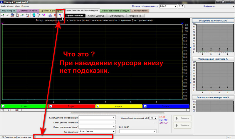

Алексей (admin) на первой странице этой темы Alex_DFX задал вопрос про "кнопку" в окне теста Эффективность, функция этой кнопки не описана в справке а при наведении на неё курсора, внизу не появляется подсказка о назначении.
Разъясните нам пожалуйста что это, и если вы будете выпускать ПО с поправками то может в нем пропишите для этой кнопки подсказку.
