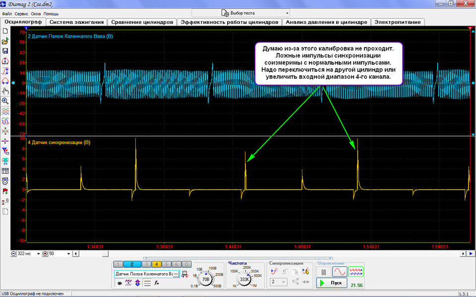

Выше я выложил файл Ваз 2110,не проходит тест.
Сообщение Alex_42 » 23 апр 2015, 17:22
Здесь ПО не виновато. Посмотрите скрин. Там все объяснено.
Сообщение admin » 23 апр 2015, 17:23
sanya.map писал(а):Потому как и новый не везде проходит,файл прилагаю(Ваз2110) https://yadi.sk/d/jCy541-vgBPqS .
Анализ не идет так как синхроимпульсы неустойчивые.
Если задать первый цикл вручную маркерами то анализ проходит

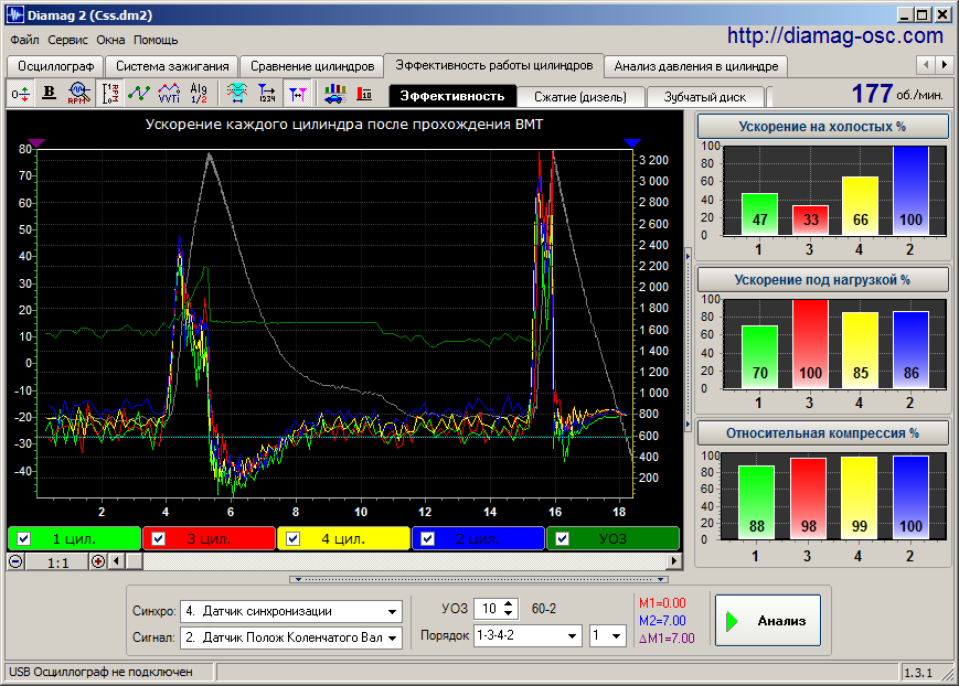

Сообщение TRV » 23 апр 2015, 19:15
То есть поставить маркеры по синхро импульсам МПЦ и все? или еще надо что то сделать (нажать)?
Последний раз редактировалось TRV 23 апр 2015, 19:17, всего редактировалось 1 раз.
Сообщение Babuka » 23 апр 2015, 19:17
Alex_42 писал(а):По поводу ДПКВ. У меня за 6 лет только один дохлый ДПКВ попался. В обрыве был. Это довольно надежный датчик и он редко выходит из строя. В основном, косяки с проводкой и с разъемом.
В наше время я не был бы столь категоричен по поводу ДПКВ. И сейчас и качество разное и производители разные бывают.
Сообщение Alex_42 » 23 апр 2015, 19:20
Установить маркеры, выделив 1 цикл работы, а окне эффективности включить кнопку с изображением двух маркеров.
