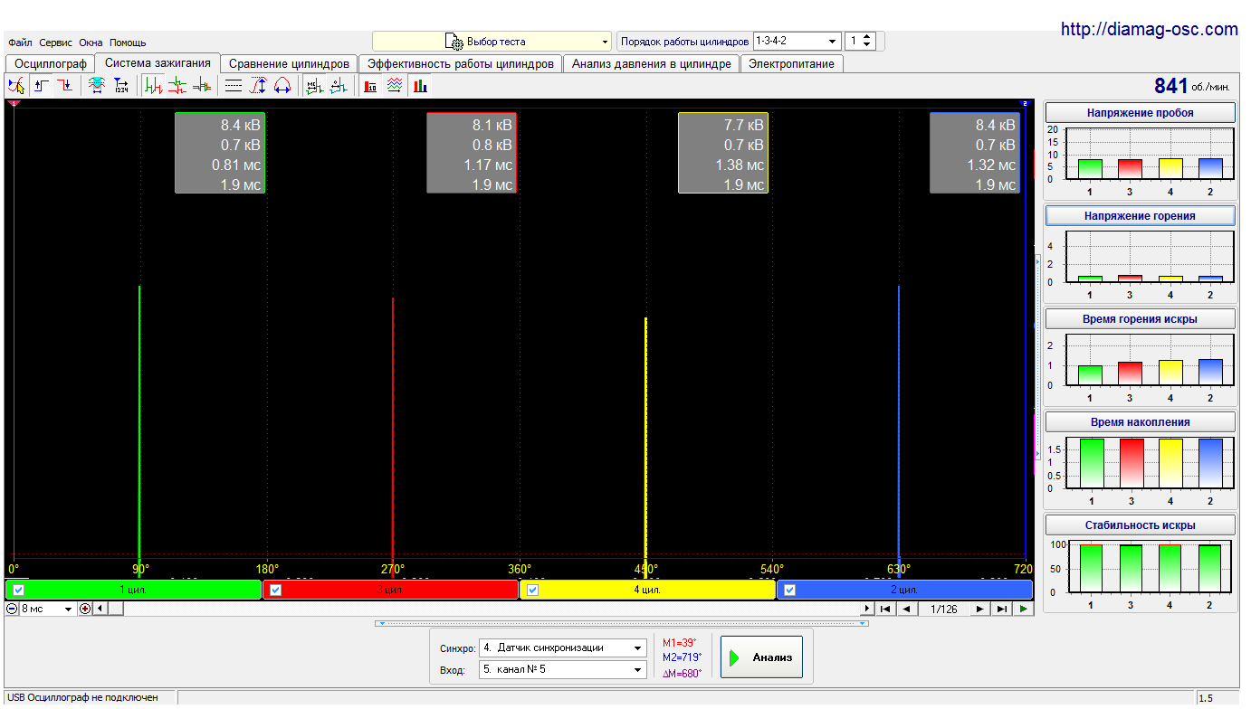

Сегодня у меня были две машины ваз 2112 и лада гранта, на обоих стоя индивидуальные катушки зажигания. Надо было сделать тест зажигания, как всегда подключился сумматором к первичной обмотки, сделал запись, а тест зажигания не пошел. Графики теста зажигания провалились в низ. Что это глюк только моего ПО, пожалуйста проверьте у себя. Файл прилагаю.
Зажигание СОР первичка.7z
