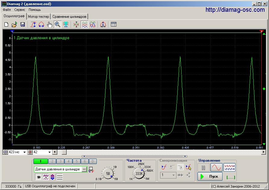

Датчик давления - где то были осцилки, если с собой, то выложу сегодня. Если нет запишу - выложу.

Сообщение admin » 12 сен 2012, 10:09
Вот нашел. Надо будет со свежей машинки записать чтобы красиво было.
