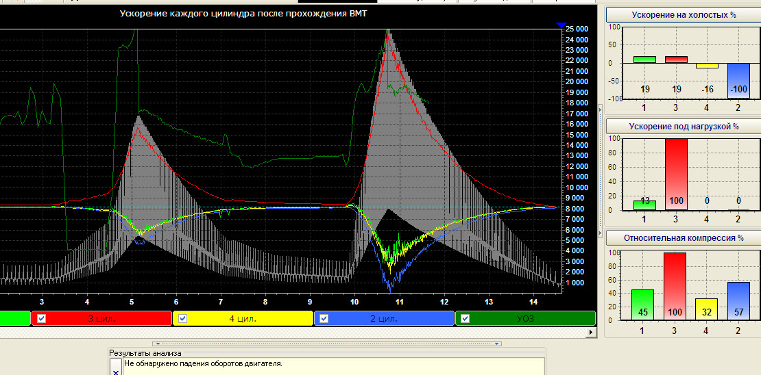

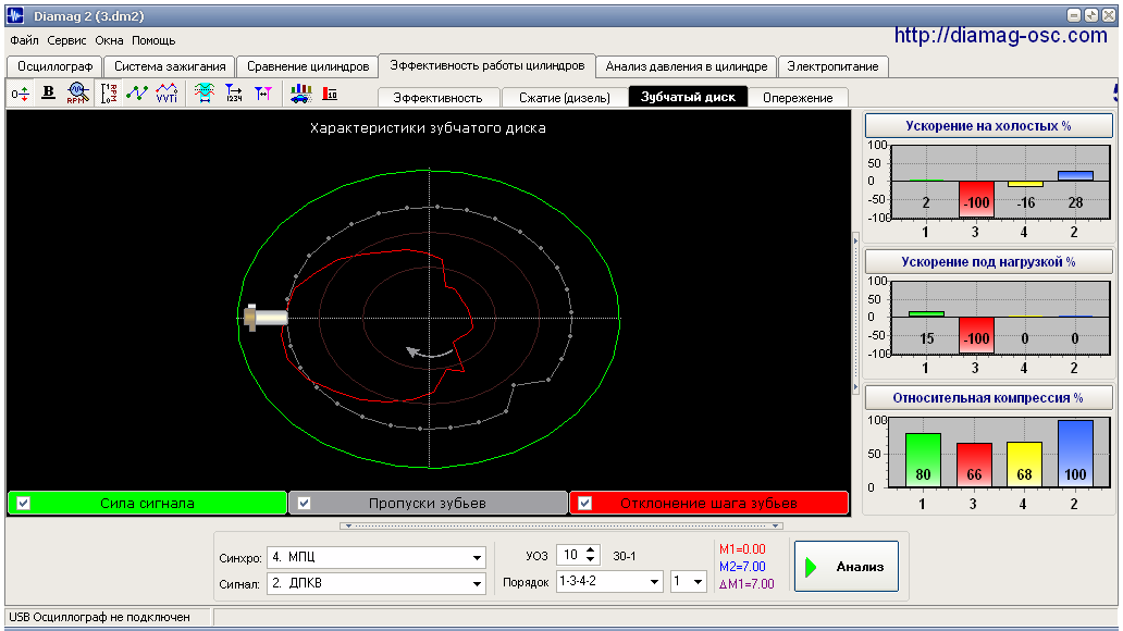

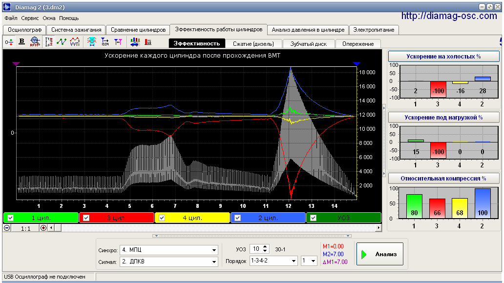

Здравтвуйте. Подскажите, почему по эффективности западают 3 и 4 цилиндры? Калина двигатель 1,6 8кл, компрессия 12,5-13, третий цилиндр 13. Двигатель работает ровно, обороты набирает без провалов, были редкие пропуски воспламенения напервом цилиндре (потом обнаружили).

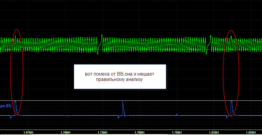

Осцилка снята не правильною
Уровень Д синхронизации попробуйте уменьшить,сбой сигнала идет от наводок ВВ.
Саму осцилку выложите,посмотрим что не так.

kikozik насчёт наводки не поспоришь, но заметил на данном форуме у начинающих довольно часто получается такой не информативный анализ ЭРЦ, виной тому так же бывает плохой контакт, приходится иногда спаривать два МТ для снятия сигнала ДПКВ с одним щупом заметил МТпро как то более менее проглатывет плохой контакт при анализе ЭРЦ, Диамагу нужен хороший контакт особенно это заметно в реальном времени на резком дросселе. Вспомните как Сергей с г. Рязань по первости мучался на данное время жалоб вроде у него нет.

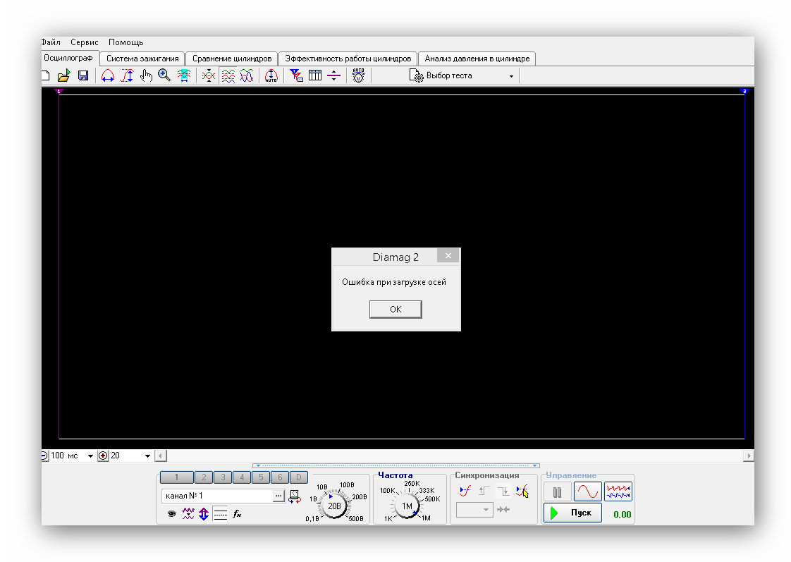

Добрый вечер.Снёс на....уй версию 1.2.8 и поставил 1.2.7 работает правдиво и справедливо. Замахался я с этой новой версией,то синхру показывает китайскую,то тест не могу запустить Css в реальном времени ,какую то ошибку по английски показывает,в то время когда простой Css проходит,а клиент стоит над душой и требует ответов ,а я с прогой долблюсь как идиот и делаю вид что анализирую его ситуацию,а время неумолимо летит.То давиче парад цилиндров делал,по сканеру ошибка пропуски в 4-ом а по тесту показывает в графе стабильность искры во втором цилиндре а в 4-ом как раз всё хорошо.Может мне Алексей новый файл с вер.1.2.8 вышлет заново попрошу,мож битый какой.Читаю форум у всех вроде всё нормально,почему мне такая непруха? До этого начиная с версии 1.1.9 и до 1.2.7 полёт нормальный,как поставил 1.2.8 начались танцы с бубном. :shock:
