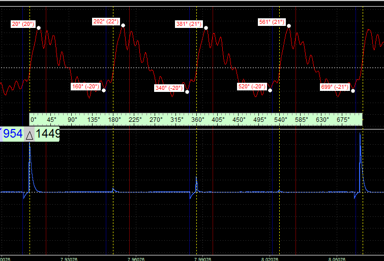

Ребята, подскажите как определить УОЗ на такой вот осцил.?
Сообщение Serg57i » 03 янв 2015, 23:00
Babuka писал(а):Ребята, подскажите как определить УОЗ на такой вот осцил.?
Если датчик ДР по ДПКВ откалиброван верно и првильно стоят валы, то это и будет УОЗ. А правильнее будет поставить рамку и линейку на график ДР. На линейке правой кнопкой - показывать угол. Но зачем Вам градусы - они при работе все время меняются.
Сообщение Babuka » 04 янв 2015, 02:52
"Если датчик ДР по ДПКВ откалиброван верно и првильно стоят валы, то это и будет УОЗ. А правильнее будет поставить рамку и линейку на график ДР. На линейке правой кнопкой - показывать угол. Но зачем Вам градусы - они при работе все время меняются."
А если валы не правильно стоят? На этой осцил. меня смутило то что искра на ВМТ получается. Вот и задумался правильно ли стоят валы? Мне думается, что РВ опережает.
Сообщение Виджар » 04 янв 2015, 03:20
Babuka писал(а): Мне думается, что РВ опережает....
Возможно...ну или клапана зажаты. Нужно провести другие тесты для подтверждения..

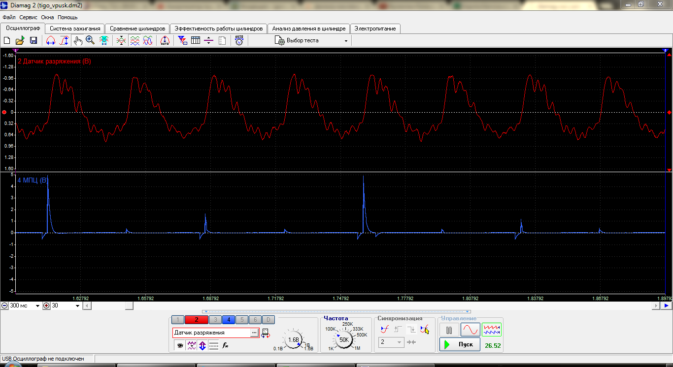

Сообщение Babuka » 04 янв 2015, 03:35
Там стоят гидрики. Двигун 16 кл., подскажите правильно ли я обозначил открытия впускных клапанов? (нижняя часть осцил.)
