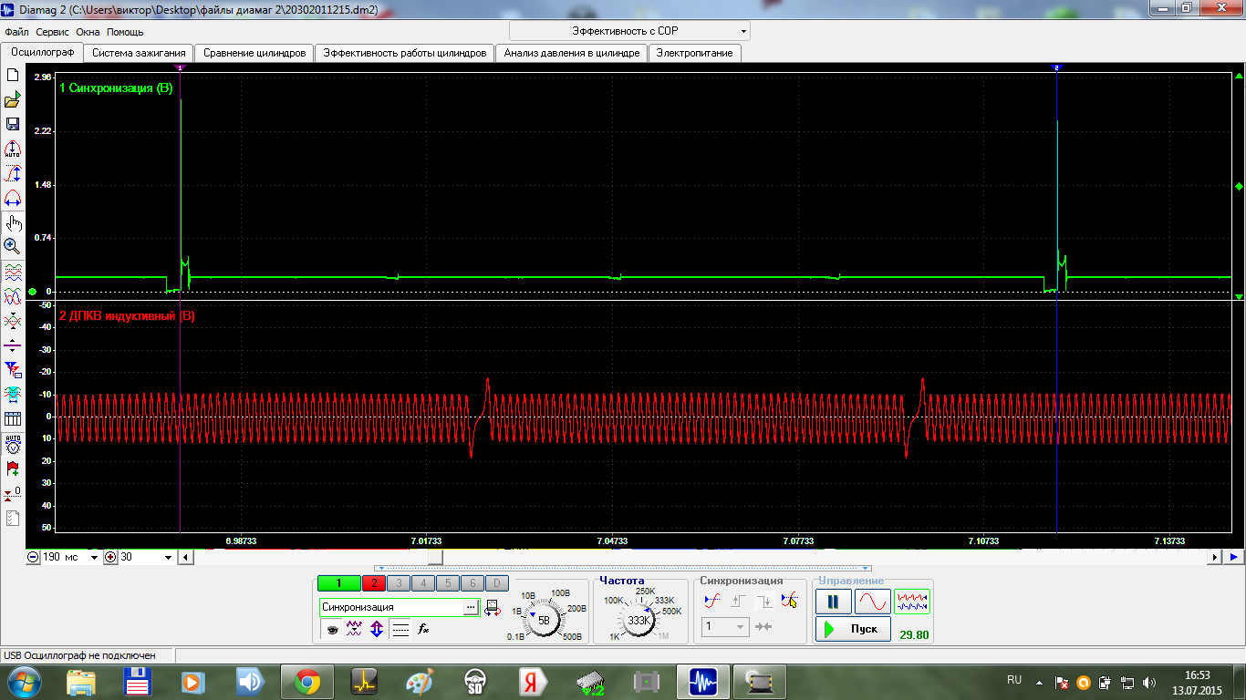

Добрый день Всем. Так как я на этом форуме человек новый, буду рад Вашему знакомству, ну и Вашей помощи! Вообщем последнее время начал больше уделять изучению Диамага 2. Сегодня не получилось снять ЭРЦ с богдана 16кл. Подключил все, авто не заводится. Проверил переходник на ДПКВ, все ОК. По отдельности ДПКВ и первички сигнал рисует. Если подключен ДПКВ, а потом подключаешь первичку к разьему Диамага., авто глохнет.Походу идет помеха. Также если подключить ДПКВ и ДПРВ. На 8кл все нормально. Или авто такое попалось.

Сообщение yury74 » 14 июл 2015, 00:22
Попробуйте поменять местами провода переходника ДПКВ .

Сообщение Victor 42 » 14 июл 2015, 00:56
Поменял местами картинка пошла. Спасибо! Сейчас буду разбираться почему,Обнаружено недостаточное количество импульсов синхронизиции (искр).
Задал границы первого цыкла маркерами , тоже тест не идет. Шнур на первичку самодельный с микрофонного кабеля, пробывал и с авто-экспрес м (Ася).

Сообщение Victor 42 » 14 июл 2015, 02:40
Разобрался :lol: В настройка Поменял синхру и сигнал местами и все пошло.

Сообщение kikozik » 14 июл 2015, 16:40
Привет! На будущее,сами осцилки не забывай выкладывать,здесь в архиве или если большая то на какой-нибудь файлообменник.
