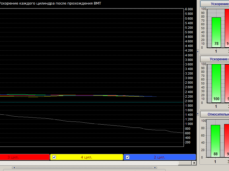

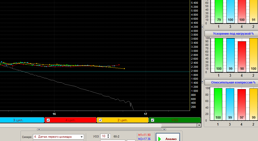

Здравствуйте, помогите новичку разобраться. Если в новой 1.2.7 версии открыть осцилограмму созданную в версии 1.2.6, то видны расхождения в графиках (скрины ниже), но если открыть эту же осцилограмму в версии 1.2.7 и внести изменения (например обрезать), то тогда графики становятся идентичными. Если не вносить никаких изменений и сохранить, то расхождения остаются ??!!?!?!
1.2.6
1.2.7

Используйте последнюю версию ПО. Там расчет относительной компрессии поправлен. На хвосты графиков в новой версии не обращайте внимания - просто расширен диапазон оборотов расчета отн. компрессии в ПО.

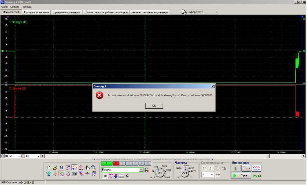

Всем привет!
Столкнулся с такой ошибкой :-(
Если измерять длительность импульса (файл из самописца), то при приближении курсора к границе разделения каналов выскакивает такое.
Также если двигать курсор вверх к рамке окна канала, таже ошибка.
Адрес ошибки всегда один и тот же. По крайней мере у меня на ноуте. Перезагрузка не влияет на адрес ячейки памяти.
Если ошибка известна, пост можно удалить, только напишите где прочитать :-)
Система WINXP SP3

В новой версии по это уже исправил.
