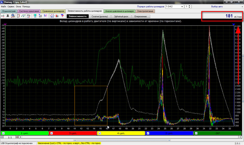

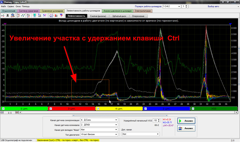

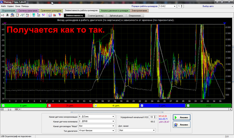

Пока разбирались с проблемой некорректного отображения УОЗ и оборотов, я заметил ещё один "Баг" в ПО 2.5.
Всё там же в окне теста Эффективность.

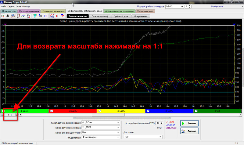

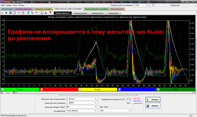

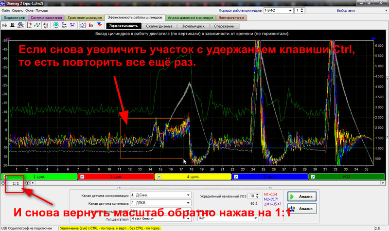

Проблема связана с увеличением выделенного участка графиков эффективности при помощи удержания клавиши Ctrl.
Точнее само увеличение проходит нормально, а вот возврат масштаба графиков в исходное состояние при нажатии на кнопку "1:1" не возвращает к тому масштабу, что был до увеличения.
И если после этого провести повторное увеличение выделенного участка (графиков эффективности) при помощи удержания клавиши Ctrl, и снова нажать на кнопку "1:1" для возврата масштаба, всё становится значительно хуже.
Проверьте это, пожалуйста, для подтверждения моих наблюдений.
В предыдущей версии ПО 2.4, с этим всё нормально.
Сообщение Моторспец » 02 янв 2023, 05:44
У меня происходит так:
- Если увеличивать с использованием Ctrl - возврат при нажатии 1:1 на исходный вид не корректный. Не пойми что выходит.
- Если увеличивать используя курсор и ЛКМ - все возвращается нормально.

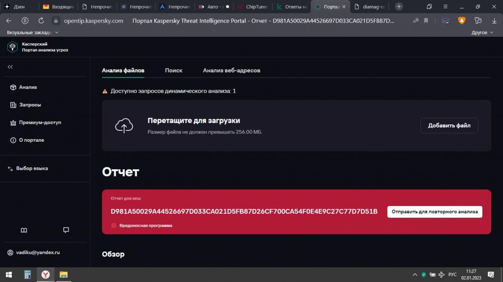

Сообщение Мастеровой » 02 янв 2023, 19:23
Странная ситуация на работе ноутбук с Виндовс 11 и Касперский KIS 21.3.10.391 - скачал файл диамага 2 2.5. заменил - всё работает. На домашнем ноутбуке Касперский тот же, но Виндовс 10 - скачиваю файл диамага 2 (хоть отдельный, хоть полный дистрибутив) и Касперский определяет его как вирус(диамаг 2 версия 2,4 вирусом не считает)...добавлял в доверенные - не помогает. Проверял файлы на сайте Касперского также определяет вирус в версии 2.5. Вот не знаю что делать. На домашнем ноутбуке вроде бы Диамаг не нужен, но хотелось бы иногда просматривать файлы осциллограмм...
Сообщение admin » 02 янв 2023, 23:09
При скачивании по, в лк, все написано что делать с антивирусом
Сообщение admin » 02 янв 2023, 23:28
[quote="yunik"]...
См почту, проверяйте

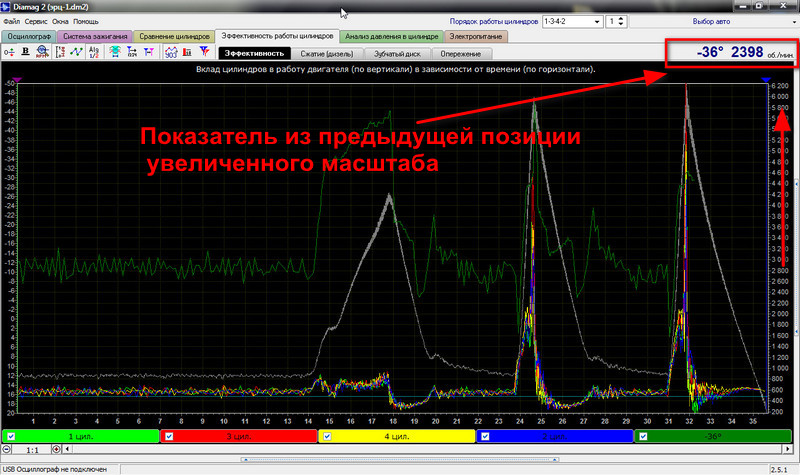

Сообщение yunik » 03 янв 2023, 00:46
admin писал(а):См почту, проверяйте
Проверил всё работает теперь "зумм" возвращает масштаб в исходное состояние.

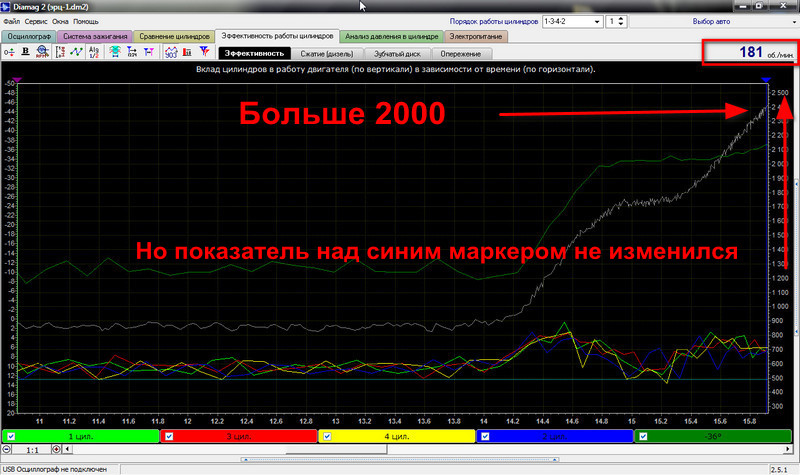

Но есть коешто ещё, вроде это совсем не проблема, но раз я это заметил то покажу -
При увелечении выделенного участка графиков, всё те же цифровые показатели УОЗ и Обороты при этом не изменяются, хотя как бы должны. Маркер при этом не сдвигаю.
Но при возврате выделенного участка к исходному масштабу, показатели УОЗ и Оборотов показывают значения предыдущего состояния, что было при увелечении.
Так происходит только если положение маркера не менять, если его сдвинуть всё приходит в норму. И поэтому это как бы и не проблема.

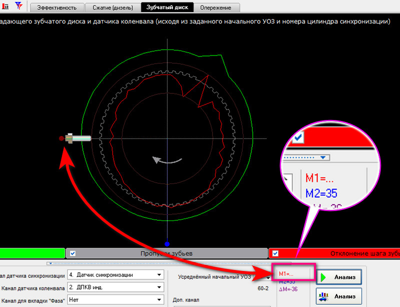

Есть коешто непонятное во вкладке Зубчатый диск.
Если выставить первый (красный) маркер напротив ДПКВ ровно по серой разметке то в цифровом показателе исчезает номер зуба, там только =... .
Номер зуба будет видно только если маркер немного смещён от серой разметки, а так зделать с первого раза не всегда получается.
В версии ПО 2.4 такого небыло.
