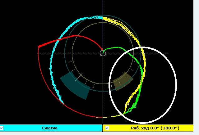

Стив писал(а):Я не понял ответ. То есть то что снято в старом ПО будет неверно отображаться в новом? Но я как раз обратил внимание на новое ПО потому что делал машину и у меня вот такой анализ вышел. Тогда я сравнил то что снимал месяцев пять назад в новом и старом
Не зависимо от того какой версией по записывали сигнал. В версии 1.2.9 расчет будет более корректный чем в предыдущих версиях.

он вроде имел в виду некорректное построение графика вот жёлтая линия куда уехала.

rins писал(а):он вроде имел в виду некорректное построение графика вот жёлтая линия куда уехала.
Да тут не только желтая линия, тут все уехало!!! Посмотрите потери ( а мы ведь представляем клиенту, а самое главное, самим себе) что больше 25 процентов- это не есть хорошо! Я что , сам себе не должен верить?! Ладно, я возьму пневмотестер, перепроверюсь, сделаю анализ, запущу МтПРо, АВвтоАсс, Постоловского_слава Богу , оборудования хватает, все равно диагноз будет правильный! НО!! Я за Диамаг не потому , что он дешевый , а потому что он ХОРОШИЙ и лажи ни я ни мои друзья диагносты не потерпим ( это я к тому что я якобы дилетант и осциллки не умею снимать и т.д.)
