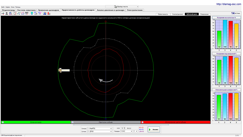

Тест то проходил,а характеристика зубчатого диска? Файл https://yadi.sk/d/VRh3fX8zgDikf

Тест то проходил,а характеристика зубчатого дискаФайл https://yadi.sk/d/VRh3fX8zgDikf

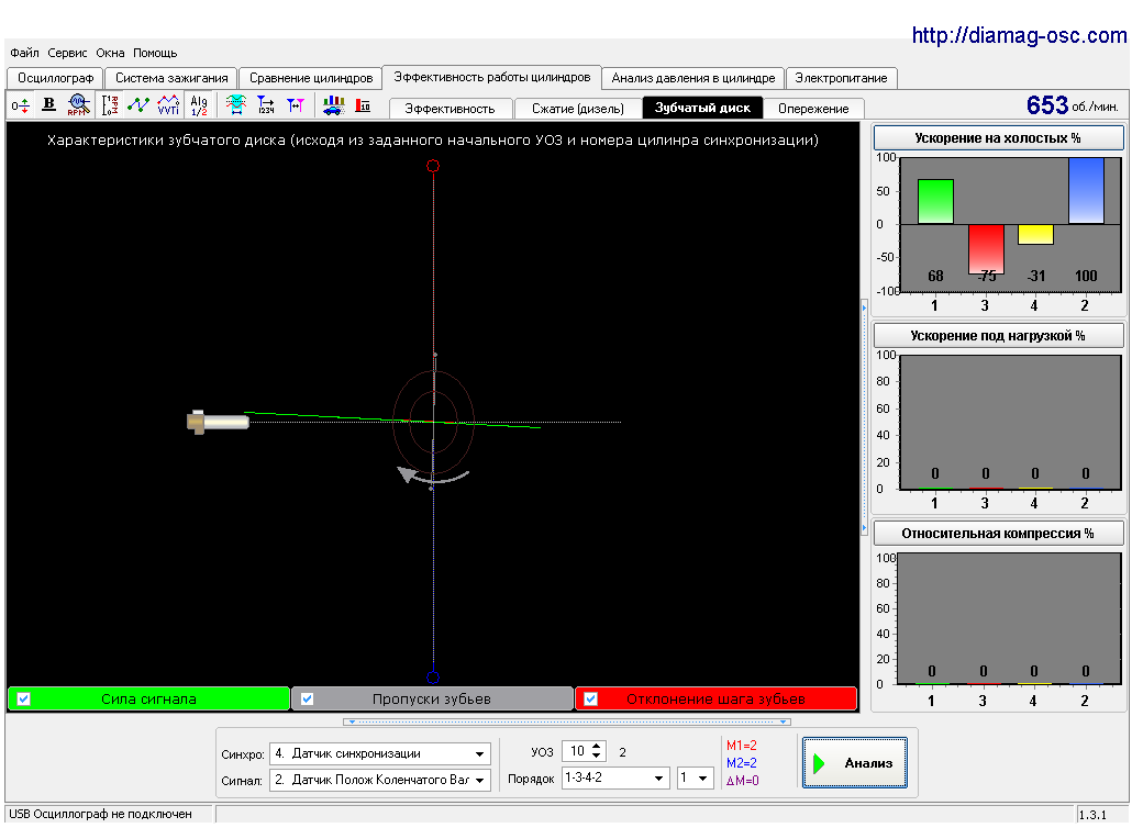

Сейчас ваш файл скачаю, гляну. Вот мои скрины с ниссановского qr20.

А почему у меня диска не видно?Может что в настройках?Да,этот файл снимал ПО 1.2.9,может поэтому?Я отсылал пару таких файлов Алексею.

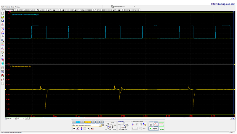

Что за движок? Здесь сигнал больше на ДПРВ похож. Всего 4 импульса за цикл. Точность анализа при таком раскладе, никакая. Надо, хотя бы, не менее 4-х импульсов на цилиндр. Может, поэтому ПО не распознало сигнал ДПКВ.
Ланцер 9 1.6L дв 4G18
