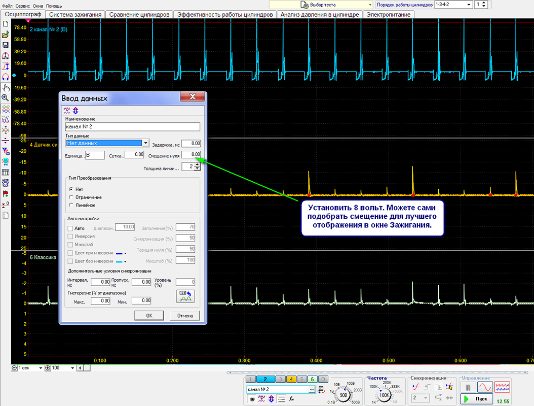

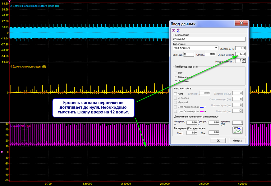

Какой адаптер использовали для съема сигнала первички? Вот, на скринах объяснение. Сделайте, как указано и анализ пойдет правильно. Можете под свой адаптер настройки сделать.
Re: Новая версия ПО 1.5
Сообщение titservik » 09 ноя 2015, 01:44
Alex_42 писал(а):Какой адаптер использовали для съема сигнала первички? Вот, на скринах объяснение. Сделайте, как указано и анализ пойдет правильно. Можете под свой адаптер настройки сделать.
Снимал как и ранее сумматором сигналов. сейчас попробую настройки. Спасибо.

Все, Спасибо Большое, разобрался. :oops:

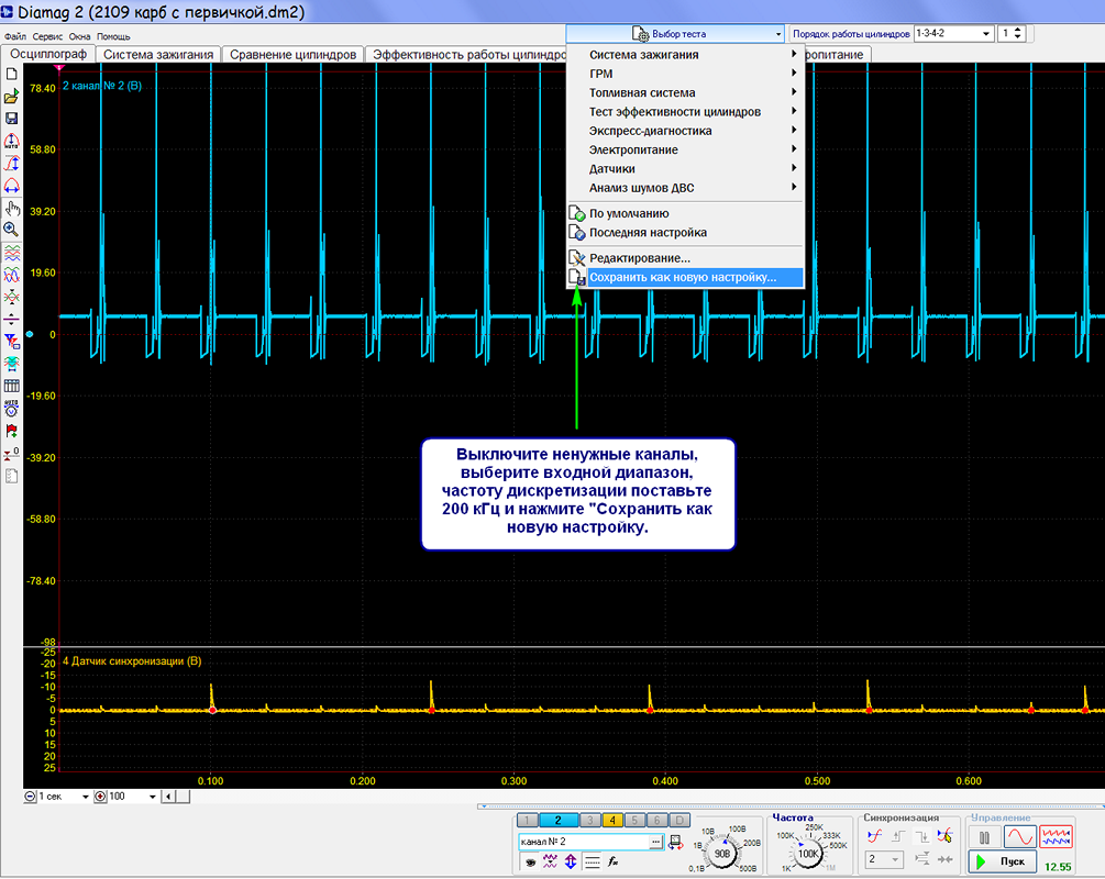

Тогда и мне подскажите настройки для карбюраторных авто с коммутатором. Как правильно настроить для просмотра первички? Со смещением нуля я уже понял как настроить, а вот чтобы осциллограмма вписывалась в канал что прописать в настройе? Файл прилагаю ...

Сообщение Alex_42 » 09 ноя 2015, 03:47
Можно так.
