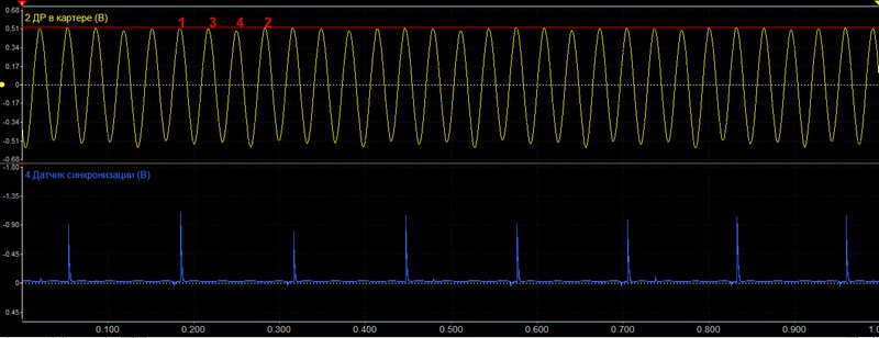

как правильно провести анализ?

Если синхра по первому и порядок такой - то смотрим по верхам. Все ровно - значит ЦПГ плотная, ну или с равномерным износом, никакой цилиндр не выделяется. При сильной неплотности цилиндра при повреждении ЦПГ - его верх подскочит. Это только направление, а вообще по ДР надо нарабатывать свою базу, приспосабливаться к своему датчику.

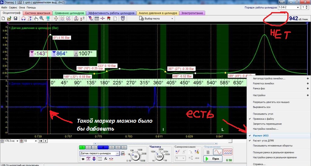

У меня просьба к Алексею. При тесте "датчик давления в цилиндре" возможно ли добавить к "рамке/линейке" зону угла опережения зажигания по синхроимпульсу? и окошко со значением этого угла?
очень часто приезжают, авто с трамблерами для установки УОЗ, Приходится останавливать запись, вызывать рамку, делать автоподстройку по ДД, тянуть маркер. опять крутить трамблер, включать запись и так по кругу. Столько времени отнимает.
Было бы круто, если бы угол отображался в реальном времени, как и обороты двигателя. (смотришь на угол, крутишь трамблер, и фиксируешь его положение)
*прошу только сильно не ругаться, может, что не знаю еще, пользуюсь прибором всего 2 месяца.
может есть какие методы по проще....

Сообщение Serg57i » 13 мар 2017, 17:20
Может я тоже чего-то не знаю, но мысль очень правильная Поддерживаю! Имея такой прибор, пользоваться стробоскопом для настройки УОЗ на трамблерном авто - как-то не логично, мягко говоря.
Сообщение Djamp » 13 мар 2017, 18:20
еще раз прочел справку, значит что нашел, в настройках линейки есть такая функция (скрин прилагаю) но она не работает
версия 1.7.2
но опять же повторюсь, хотелось бы их видеть в реальном времени.

Сообщение Мастеровой » 13 мар 2017, 21:58
У меня расчет УОЗ показывает.
Сообщение dmiha.73 » 13 мар 2017, 22:04
У меня тоже последняя версия,этот символ угла опережения можно включить и выключить в настройках на линейке
