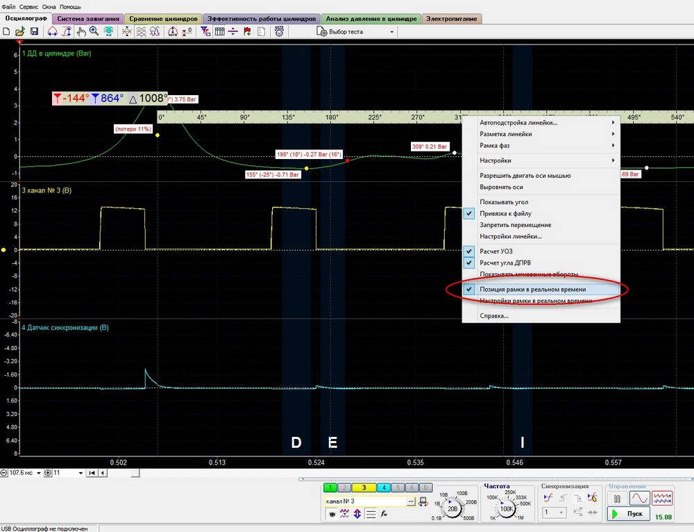

Сообщение frompmr » 15 мар 2017, 20:59
Так давно уже можно смотреть УОЗ в реальном времени по ДД, по ДПКВ и по ДР, ещё с версии 1.6.
Делайте всё как обычно:
Первый канал - датчик давления в цилиндре, четвертый канал - датчик синхронизации.
Теперь нужно включить рамку и установить галочку - позиция рамки в реальном времени.
Запускаете двигатель, включаете запись и всё. Рамка выравнится и будет показывать УОЗ.
PS: В настройках канала ДД в типе данных должно быть - датчик давления в цилиндре.
В настройках канала датчика синхронизации в типе данных - датчик синхронизации.

Сообщение Serg57i » 15 мар 2017, 23:52
frompmr писал(а):Так давно уже можно смотреть УОЗ в реальном времени по ДД, по ДПКВ и по ДР, ещё с версии 1.6.
Спасибо!
Сообщение Djamp » 18 мар 2017, 03:48
как оказывается все просто))) спасибо большое!!!
