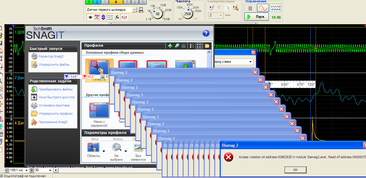

Вот еще зависло ПО.В параметрах точки поставил галочку "значение вертикальной оси",появилось сообщение об ошибке и все зависло,выключил только через "диспетчер задач".
Сообщение kikozik » 04 ноя 2014, 23:54
Не появляется.

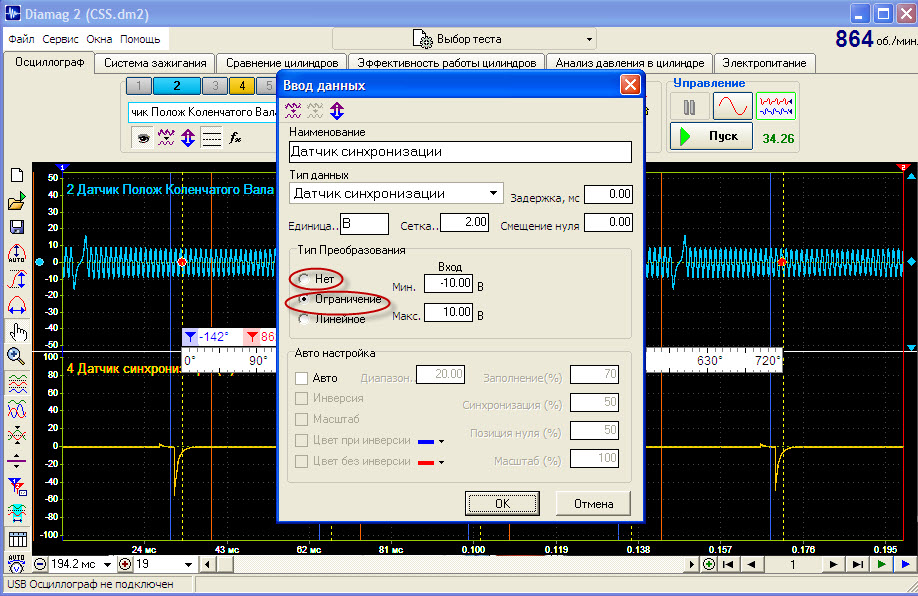

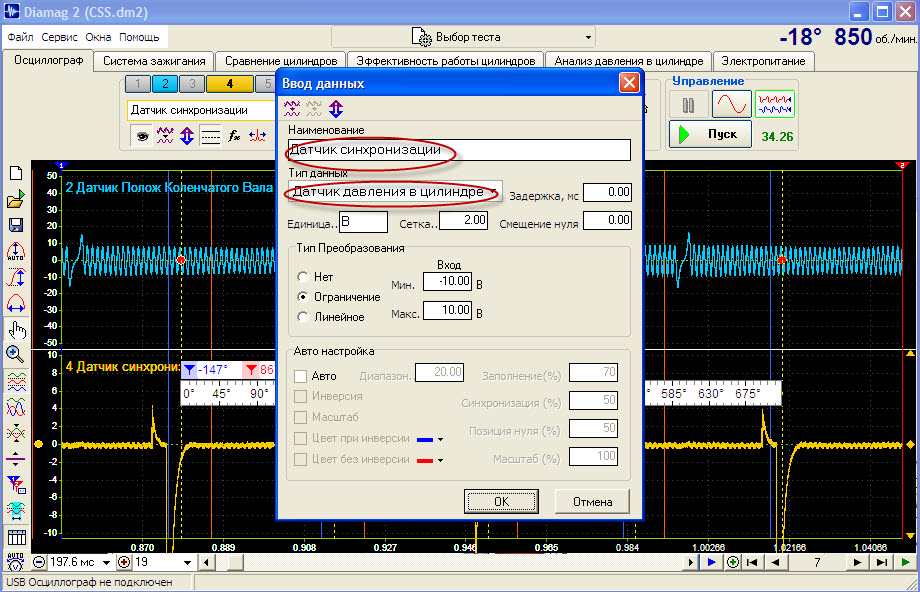

Сообщение kikozik » 05 ноя 2014, 00:27
Alex_42 писал(а):Вот ролик, смотрим, что делаем...
Спасибо,у меня получилось.Вот в чем был косяк.

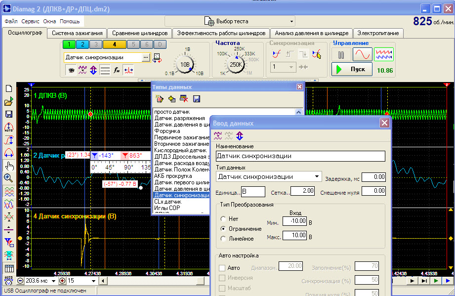

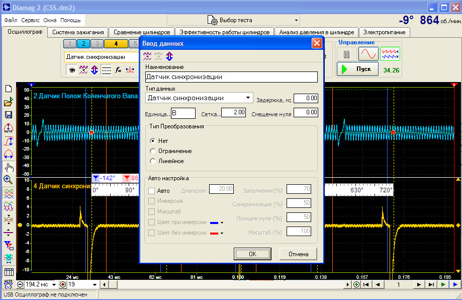

Сообщение kikozik » 05 ноя 2014, 01:08
Alex_42 писал(а):Можешь, оба на какой-нибудь файлобменник выложить.
Вот определился.Смысл в следующем.Если в вводе данных стоит ограничение,то УОЗ не показывает,если ограничения нет,то УОЗ показывает.
Вопрос?Если датчик синхронизации писать без ограничений и в АВТОМАТЕ,УОЗ нормально будет отображаться?
