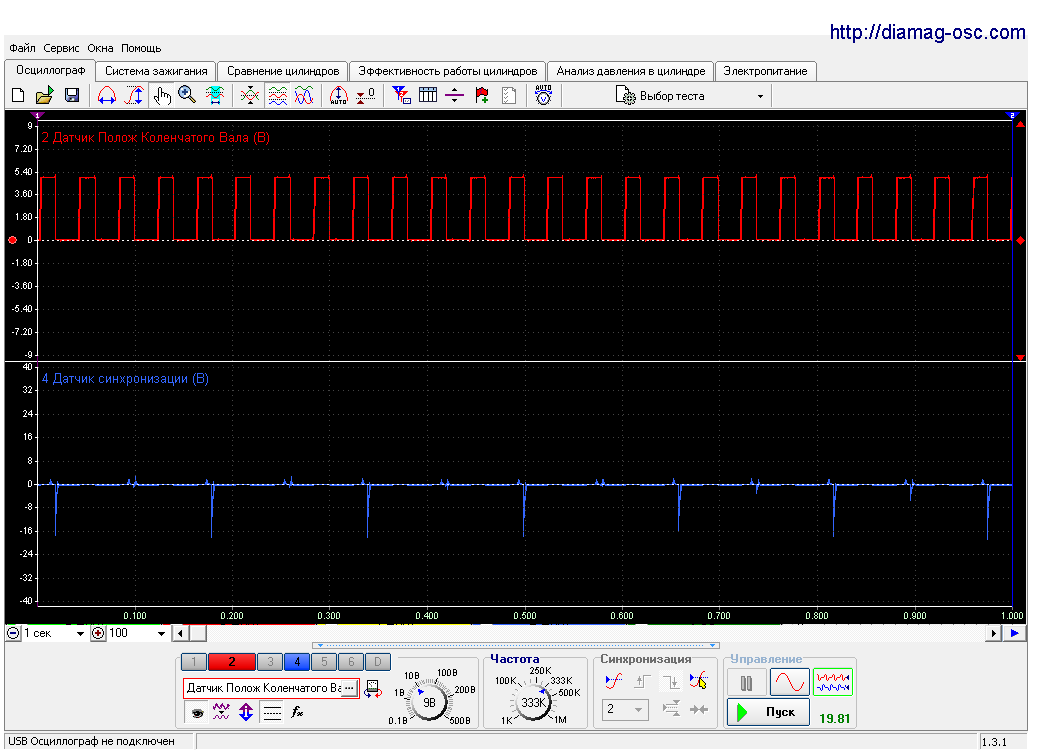

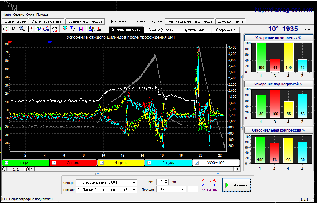

Сообщение sanya.map » 25 апр 2015, 03:56
Вот ещё только в реальном времени двиг и авто точно такой же, только года разные.Кстати в этом был обрыв сигнала с ЭБУ на ДПКВ (перегорела дорожка) мы с дуру поменяли ДПКВ,а его там менять,лучше бы цыган голову обоср...л.Так и говорится,из-за дурной головы и ногам нет покоя.Когда будете смотреть файл обратите внимание в окне "сжатие".Почему осцилка инвертируется?

Сообщение sanya.map » 25 апр 2015, 04:04
Alex_42 писал(а):В таком случае, лучше с маховика вазовским ДПКВ сигнал снимать. Хотя, не знаю, какой туда доступ имеется.
Жаль,у нас этого авто многовато будет.Потерпим. :?

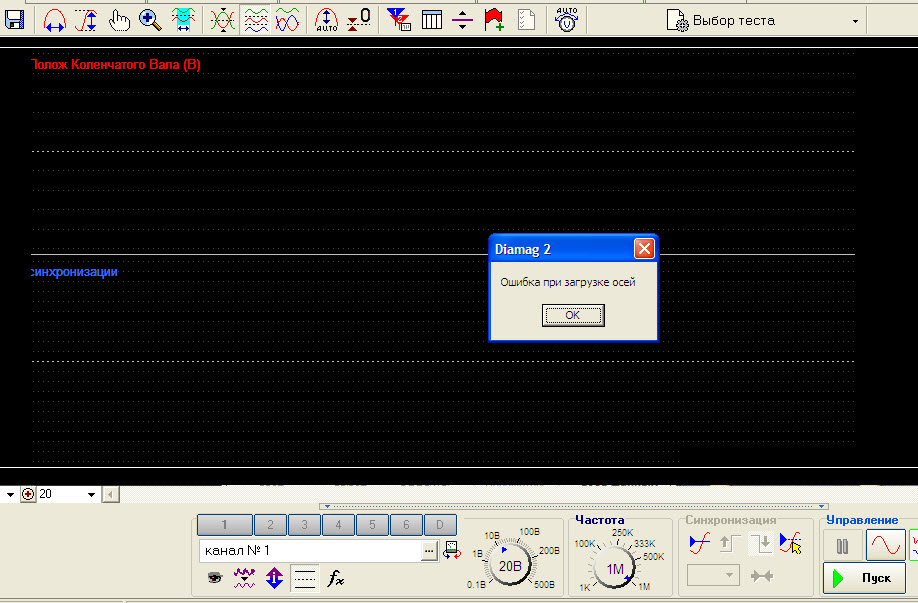

Сообщение kikozik » 25 апр 2015, 06:45
sanya.map писал(а):Вот ещё только в реальном времени двиг и авто точно такой же, только года разные.Кстати в этом был обрыв сигнала с ЭБУ на ДПКВ (перегорела дорожка) мы с дуру поменяли ДПКВ,а его там менять,лучше бы цыган голову обоср...л.Так и говорится,из-за дурной головы и ногам нет покоя.Когда будете смотреть файл обратите внимание в окне "сжатие".Почему осцилка инвертируется?
У меня ошибка
Сообщение sanya.map » 25 апр 2015, 07:19
kikozik писал(а):У меня ошибка
Не знаю.Я специально скачал и открыл,вот.
Сообщение kikozik » 25 апр 2015, 07:32
Я ПО еще не обновил,стоит 1.2.9,может по этому ошибка?
Сообщение sanya.map » 25 апр 2015, 08:26
kikozik писал(а):Я ПО еще не обновил,стоит 1.2.9,может по этому ошибка?
У меня на 1.2.9 тоже не запускается. Обнови ПО.

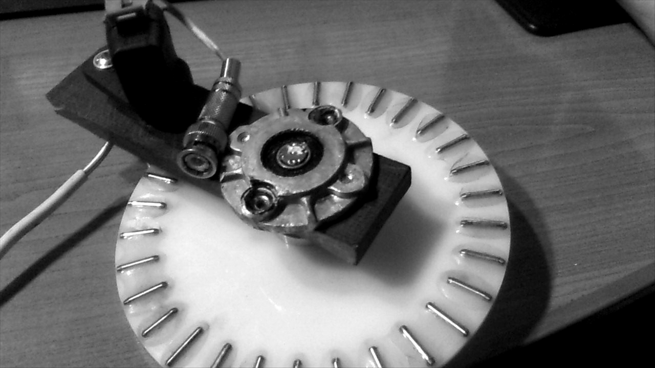

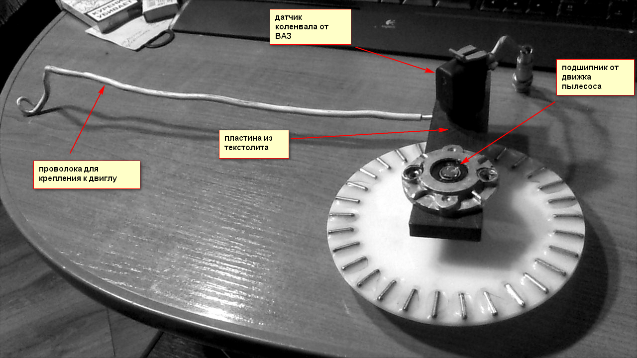

Сообщение frompmr » 25 апр 2015, 18:04
sanya.map писал(а): Жаль,у нас этого авто многовато будет.Потерпим. :?
Я сделал так.

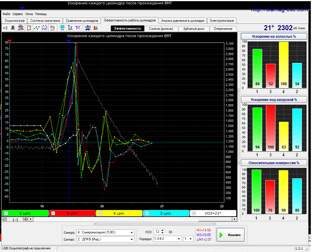

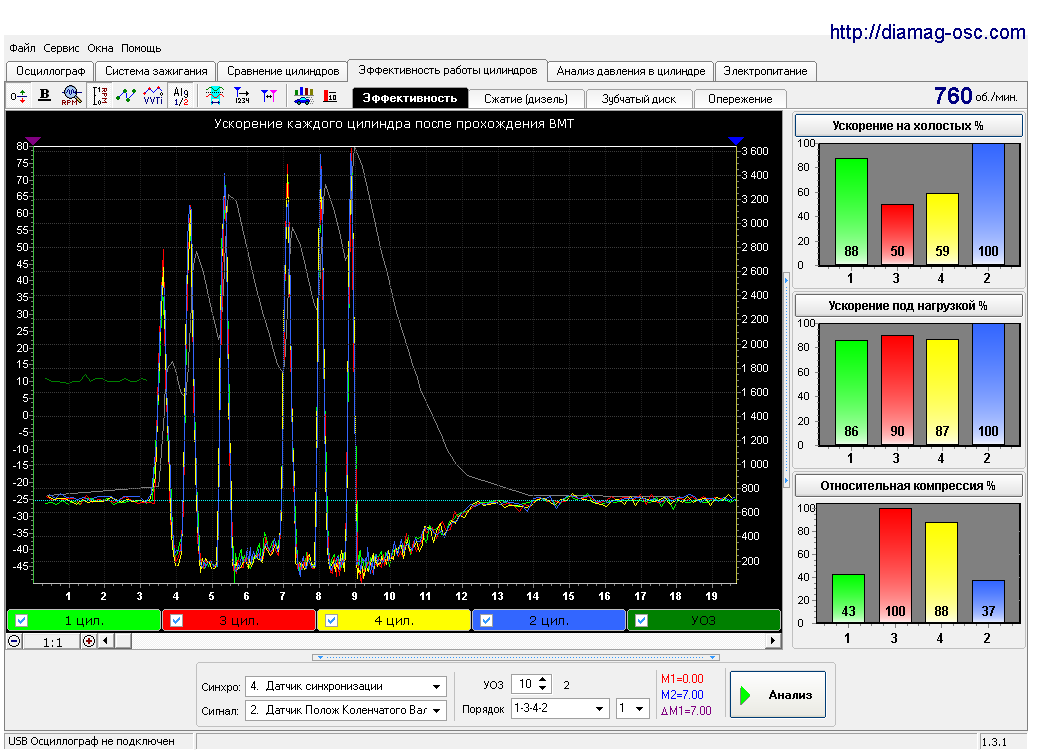

Сообщение titservik » 25 апр 2015, 22:37
Как то странно расположились графики, как будто сначала одна пара цилиндров работает затем другая.
А можно файлик посмотреть интересно.

Это изобретение надо было в тему" поиск ДПКВ "- :idea: На каких авто пробовали?

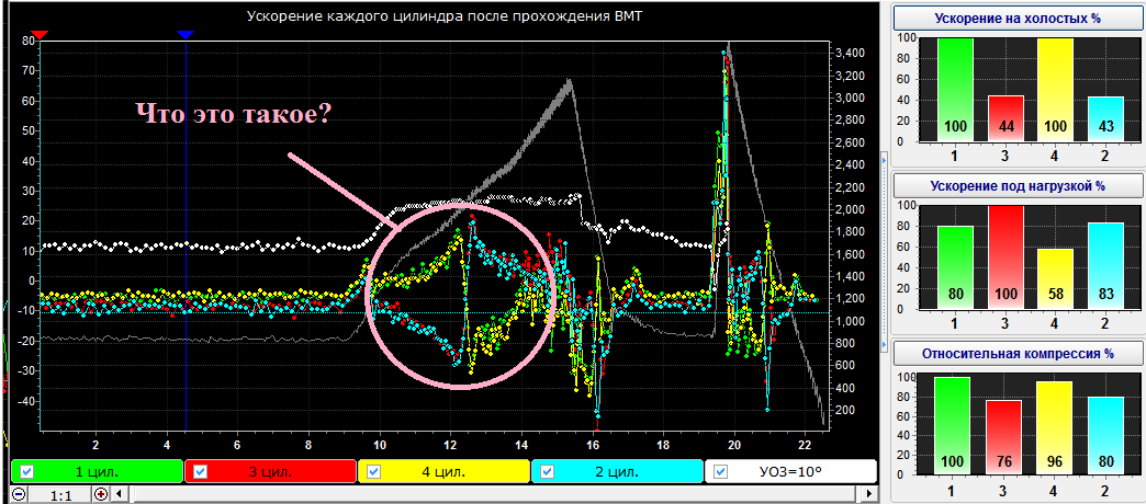

Сообщение frompmr » 25 апр 2015, 23:49
titservik писал(а):Как то странно расположились графики, как будто сначала одна пара цилиндров работает затем другая.
Вот и я думаю что это такое. Раз 10 делал тест, всегда одно и тоже. Как-будто разбалансировка маховика коленвала. Потому что при выключении зажигания при открытой заслонке та же история. Ну и визуально движок трясётся и в руль отдаёт, хотя подушки крепления двигла все целые. Может кто-то подскажет что это может быть. Форум не разрешает загружать более 7 мб. , а у меня получается если даже отрезать холостые обороты и заархивировать, то 13 мб. :(
