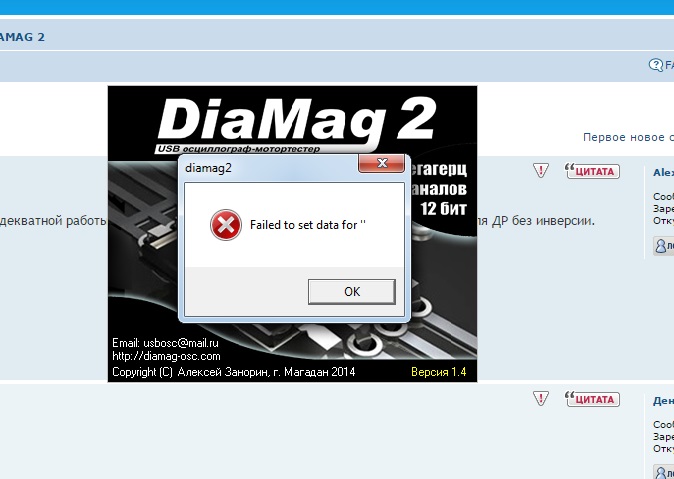

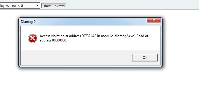

В новой версии начало вот такое сообщение вылазить. Как это можно исправить?
А это при закрытии
Это при открытии

Запускай программу от имени Администратора.

Сообщение Lacostoas » 09 июл 2015, 22:59
Точно, спасибо помогло.

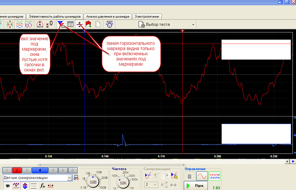

1.Заметил в версии 1.4 при включении окон значений под маркерами ,окна пустые.хотя галочки прописаны.
2.Горизонтальная линия включается только пра включенной иконке значений под маркерами,выключаю иконку значений под маркерами и горизонтальная линия пропадаетя.хотя ее иконка включена.

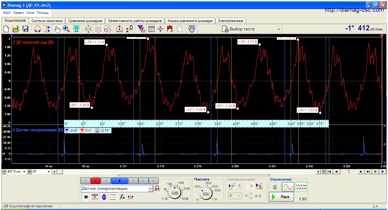

Вот еще непонятка.Автоподстройка линейки,она встала не правильно.Причем эта осцилка с Киа Спортаж,по которому здесь я создал тему,на других осцилках автоподстройка встает правильно?

kikozik Линейка не становится правильно потому, что не может определить характерные точки пересечений с нулевой линией.

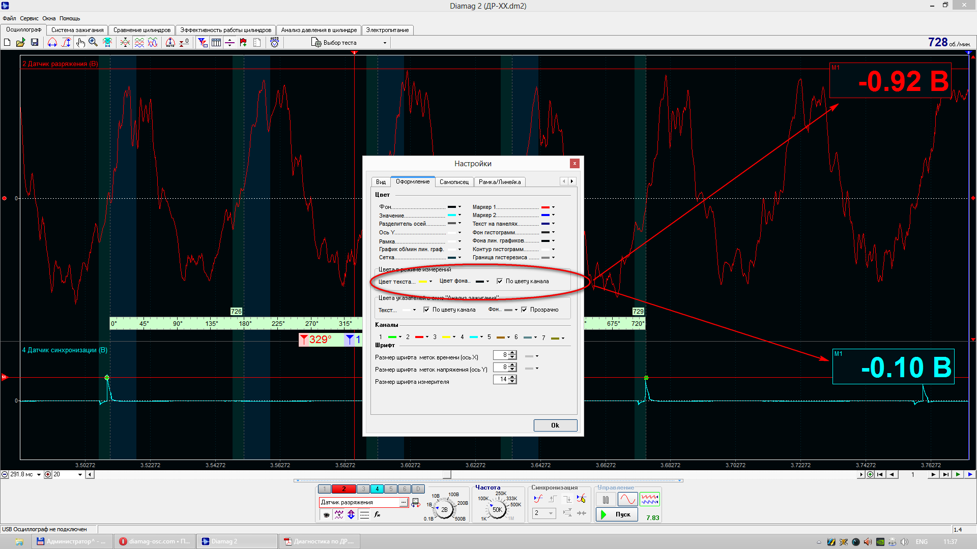

Нужно добиться правильного сигнала с ДР. По поводу показаний маркеров, гляньте в настройках. (См. скриншот с Вашего файла.)
Все,спасибо,значения маркеров нашел,почемуто улетела галка "по цвету канала".

У меня при выключенной иконке " значения под маркерами " не включается " горизонтальная линия" ,она красного цвета,видно лишь что появляется тонкий светлый пунктир,надо тоже что-то в настройках поменять?

Сообщение Alex_42 » 12 июл 2015, 03:57
Валер, привет. Смени цвет вертикального маркера с красного на другой. Этот глюк Алексей забывает убрать на каждой версии.
