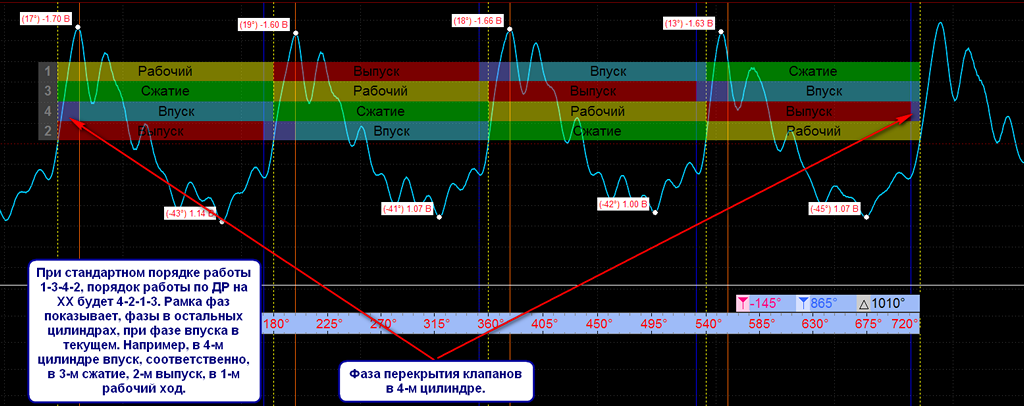

Мастеровой писал(а):Разъясните по таблице фаз : в каком цилиндре сжатие,выпуск и всё остальное... хотелось бы наглядно и для одного цилиндра и для всех... что то не совсем понимаю как по ней определять фазу...
И я тоже присоединяюсь,на осцилограмме ведь после искры 1 пик это 4 цилиндр,если порядок работы двигателя 1-3-4-2?А 1 имеется ввиду пик или цилиндр,и все остальное бы тоже ,что бы не было лишних вопросов на будущее и как пособие перед глазами. :oops:

Сообщение Alex_42 » 22 ноя 2015, 03:43
Постараюсь показать на скрине...

Сообщение Vital » 22 ноя 2015, 05:28
Alex_42 писал(а):Постараюсь показать на скрине...
Огромное спасибо,только я извиняюсь,там на примере 1 пик это 4 цилиндр и так по прямой слева направо 4-2-1-3.Там все правильно написано? :oops:Мне что то туго дается понятие анализа этого датчика. :)

Сообщение Alex_42 » 22 ноя 2015, 05:33
Да, все так.

Сообщение Vital » 22 ноя 2015, 05:37
Но там ,если в 4 впуск,то после него идет 2 а не 3 ц.

Сообщение Alex_42 » 22 ноя 2015, 05:53
Vital писал(а):Но там ,если в 4 впуск,то после него идет 2 а не 3 ц.
Считайте слева направо. После впуска 4-го идет впуск 2-го.

Сообщение Vital » 22 ноя 2015, 06:03
Так, еще раз по порядку в вашем примере написано 4 впуск,тогда слева направо-по горизонтали,не по диагонали. :) В это время во 2 идет сжатие,1 рабочий ход,3 выпуск.Так?
