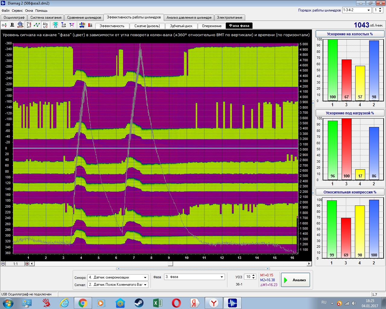

Сообщение disel50 » 05 янв 2017, 00:07
вот еще

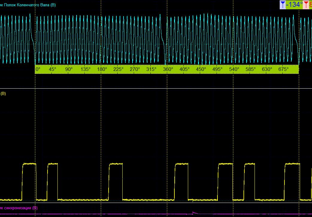

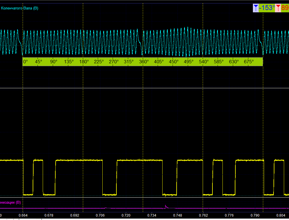

Сообщение Виджар » 05 янв 2017, 01:46
Попробуй сними просто сигнал распредвала на ХХ, и с прогазовками. Что то с сигналом ДПРВ творится на оборотах. Вот 1 скрин на ХХ, и 2-ой на оборотах. Вообще разная форма. Может с ДПРВ что то??
Re: Новая версия по 1.7
Сообщение disel50 » 05 янв 2017, 01:59
да верно. почему сигнал дпрв перевернулся? я понимаю исказился или пропадал да. но здесь перевернулся.

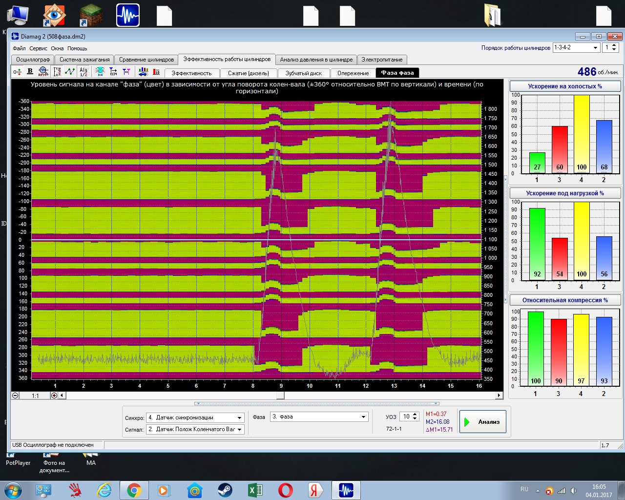

Сообщение disel50 » 05 янв 2017, 02:27
вот еще
