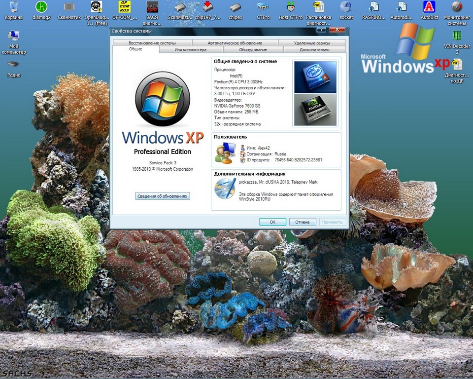

Для определения первого описанного глюка прилагаю скрин конфигурации компа.
Возможно есть какие-либо настройки в BIOS. У меня на прошлом компе, например, периферия при выключении компа оставалась включенной.
На этом - выключается при выключении. Может здесь причина?

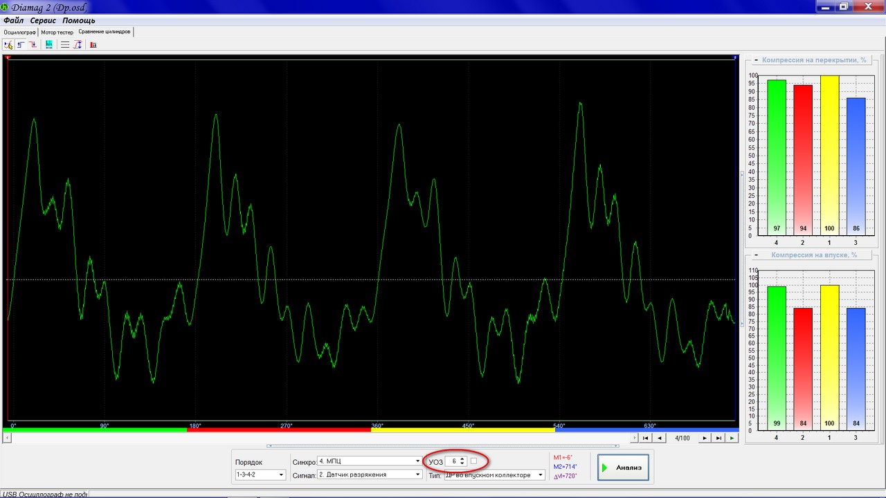

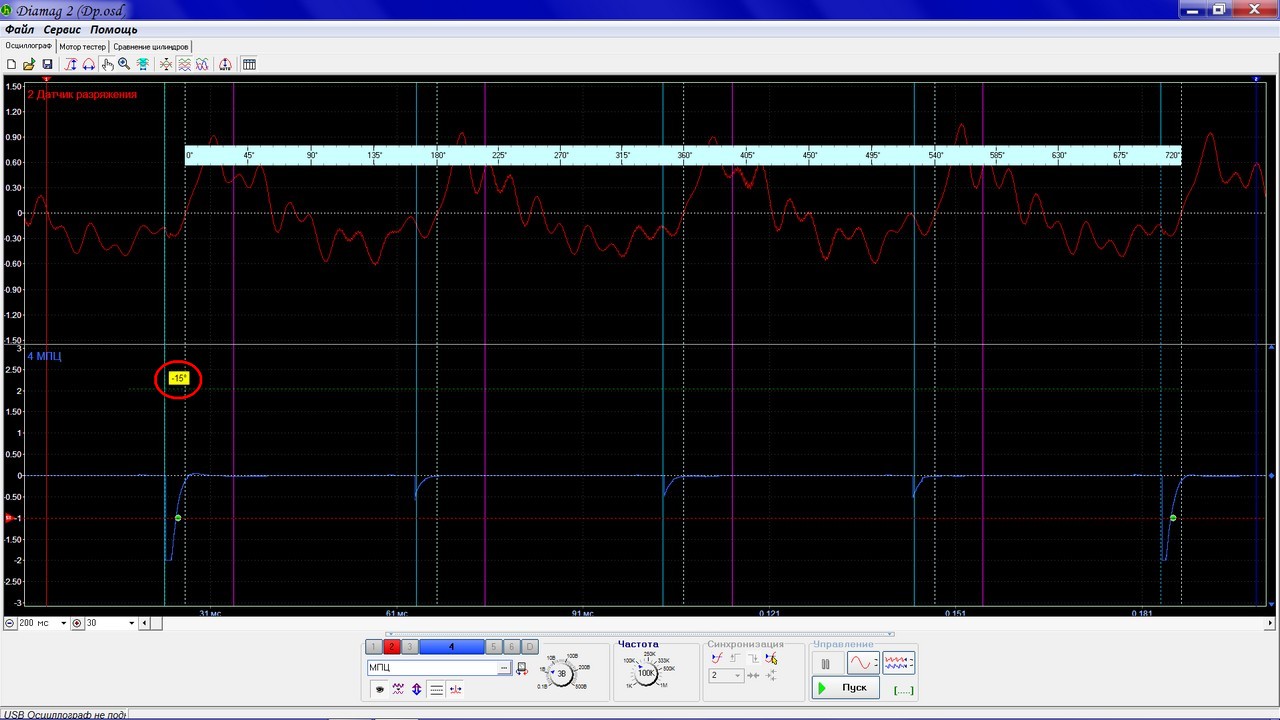

Сообщение Alex_42 » 03 окт 2012, 15:49
Алексей. Вот нашел еще несоответствие. УОЗ на скринах в самописце по линейке и в окне СРАВНЕНИЕ ЦИЛИНДРОВ.
