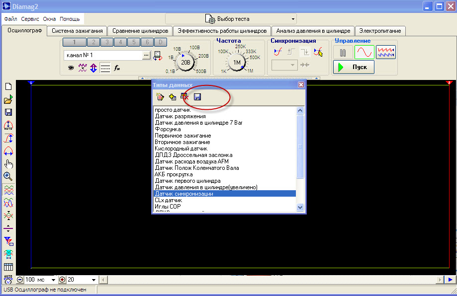

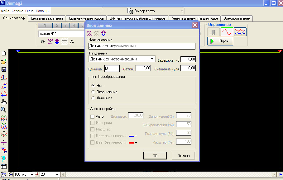

Сообщение kikozik » 05 ноя 2014, 02:20
EvSan писал(а):Ребята распишите подробнее, у меня ничего не получается. Алекс_42 вы в ролике нажимаете на кнопку с тремя точками у вас выходит окно Ввод данных, я у себя нажимаю у меня выходит Тип данных, вроде версия 1.2.8. Вкладку Ввод данных я могу открыть через Alt+Enter.
После типа данных выбираем -датчик синхронизации-вверху слева редактировать запись-далее ставим все как в скрине- ОК-далее справа вверху ОБЯЗАТЕЛЬНО сохранить.

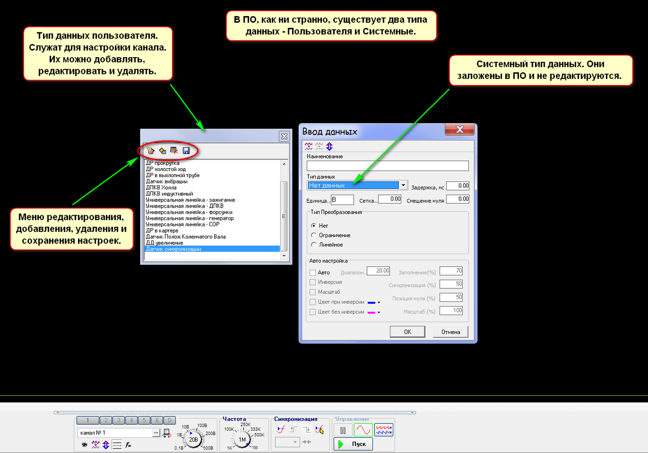

Так у меня столько датчиков нет при выборе, может я не те настройки качнул?
Сообщение Alex_42 » 05 ноя 2014, 02:37
EvSan писал(а):Так у меня столько датчиков нет при выборе, может я не те настройки качнул?
Так тип данных можно самому создать и добавить в настройки. Это бывает нужно для автоматизации некоторых функций. Например, если каналу присвоен тип данных "Датчик положения КВ", то при поиске 20-го зуба не надо указывать где его искать. Просто, появляются дополнительные строчки в окне поиска зуба ДПКВ. Выбираем нужную и все. Так-же, тип данных будет учитываться в окнах анализа, чтобы вручную не ставить канал синхры и сигнала, если например, синхра подается не на 4-й канал. В окне анализа Электропитания не нужно будет вручную назначать каналы для токовых клещей и щупа. Это Алексей в следующих версиях планирует сделать.

Сообщение Alex_42 » 05 ноя 2014, 03:22
Вот некоторая поясниловка по типу данных канала. Подробнее Алексей, думаю прояснит.
