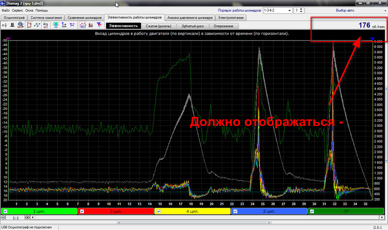

Ошибка которая описана в цитате моего сообщения ниже - исправлена частично.

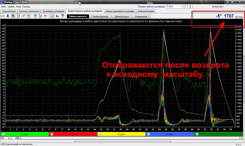

yunik писал(а):
Но есть коешто ещё, вроде это совсем не проблема, но раз я это заметил то покажу -
При увелечении выделенного участка графиков, всё те же цифровые показатели УОЗ и Обороты при этом не изменяются, хотя как бы должны. Маркер при этом не сдвигаю.
Но при возврате выделенного участка к исходному масштабу, показатели УОЗ и Оборотов показывают значения предыдущего состояния, что было при увелечении.
Так происходит только если положение маркера не менять, если его сдвинуть всё приходит в норму. И поэтому это как бы и не проблема.

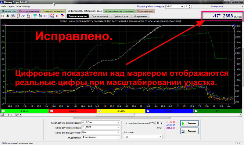

Теперь при увеличении выделенного участка графиков, в цифровых показателях УОЗ и Оборотов отображаются правильные значения. - Это исправленная часть ошибки.

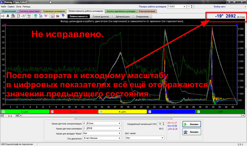

Но при возврате к исходному масштабу, в этих показателях всё так же отображаются значения которые были в предыдущем состоянии. - Это не исправленная часть ошибки.

К сожалению всё осталось без изменений (последняя замеченная ошибка всё ещё есть).
Может Вы случайно отправили предыдущий файл ?
Сообщение admin » 05 янв 2023, 01:33
Проверьте еще раз. Возможно вы запускаете вчерашний файл. У меня все ок. Скачал файл отправленный вам и проверил

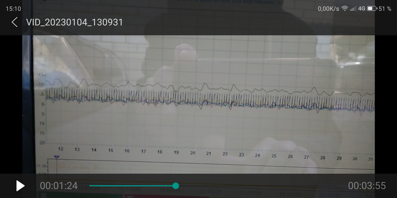

ЭРЦ, действительно при проведении этого теста, анализ в реальном времени работает как по новому, так и по старому алгоритму.
Есть некоторые наблюдения о которых хотелось бы рассказать.

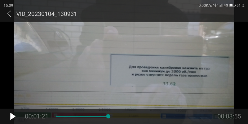

- После запуска анализа, очень быстро исчезает информационное сообщение - о необходимости нажать на газ до 3000 оборотов и резко отпустить для проведения калибровки. Оно появляется на 1-2 секунды и исчезает, за это время не всегда получится даже прочитать текст.
В версии ПО 2.4 это сообщение исчезало только после проведения первой "перегазовки".
Извиняюсь что загружаю скриншоты из видео телефона, этот тест делается в реальном времени, а если я запускаю запись экрана программой "видео-захвата", то ноутбук уже не тянет такую нагрузку и программа Диамаг начинает "подвисать", появляются пропуски оцифровки.

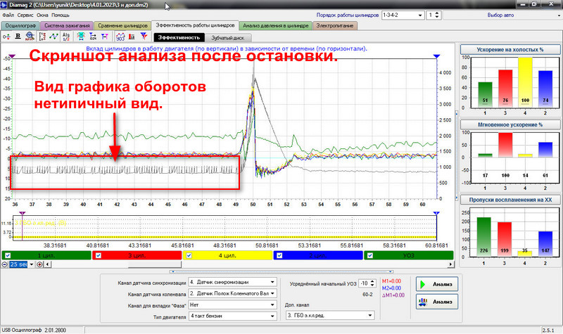

- Второе что было замечено -
Не часто, но иногда после запуска анализа в реальном времени, можно увидеть что график оборотов принимает не типичный вид -
Я предположил что произошёл какой то сбой в сигнале с ДПКВ, и поначалу просто останавливал тест, перегружал программу и делал всё заново, не поправлял положение иглы щупа в разъёме ДПКВ, при последующих попытках анализ проходил нормально.
Вот в какой то момент у меня с ново анализ начался с таким нетипичным видом графика оборотов, в этот раз решил тест не останавливать, сделал перегазовку для калибровки, в итоге график оборотов после перегазовки принял нормальный вид, анализ прошёл нормально -
Этот скриншот был сделан, сразу после остановки анализа с экрана программы.

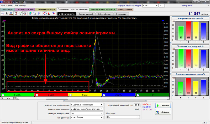

Если провести анализ уже по осциллограмме сохранившейся после завершения этого теста, начало графика оборотов имеет вполне нормальную типичную форму -

Про окно с ожиданием газовки для калибровке уже знаю.
надо что то с ним наверное решить ...ранее анализ ждал калибровки. Сейчас анализ идет без калибровки сразу. Поэтому и график оборотов у вас такой, после калибровки все пересчитывается и становиться правильным.
Вот чего делать с этим окном теперь? Вроде как подсказка про калибровку нужна. Но многие (незнаю зачем) просили сделать работу без калибровки. В этом случае окно будет мешать...

Перегрузил систему, заново скачал файл с почты, проверил. - К сожалению без изменений.
Напомню, что из того что ранее было замечено, после исправления осталось только то что после возврата к исходному масштабу графиков эффективности, в цифровых значениях над вторым синим маркером отображаются значения предыдущего положения.
Как писал ранее если маркер чуть сместить в ручную, показатели становятся правильными.
Сообщение admin » 05 янв 2023, 02:45
Да вижу, это при условии что маркер именно справа стоит.
Проверяйте...
Окно с ожиданием калибровки исправил, теперь если оно не нужно и мешает его просто можно закрыть.
Сообщение yunik » 05 янв 2023, 02:54
Всё верно, только когда в крайнем правом положении.
При установке маркера в других местах, цифровые показатели сразу реагируют на изменения при масштабировании и возврате.
