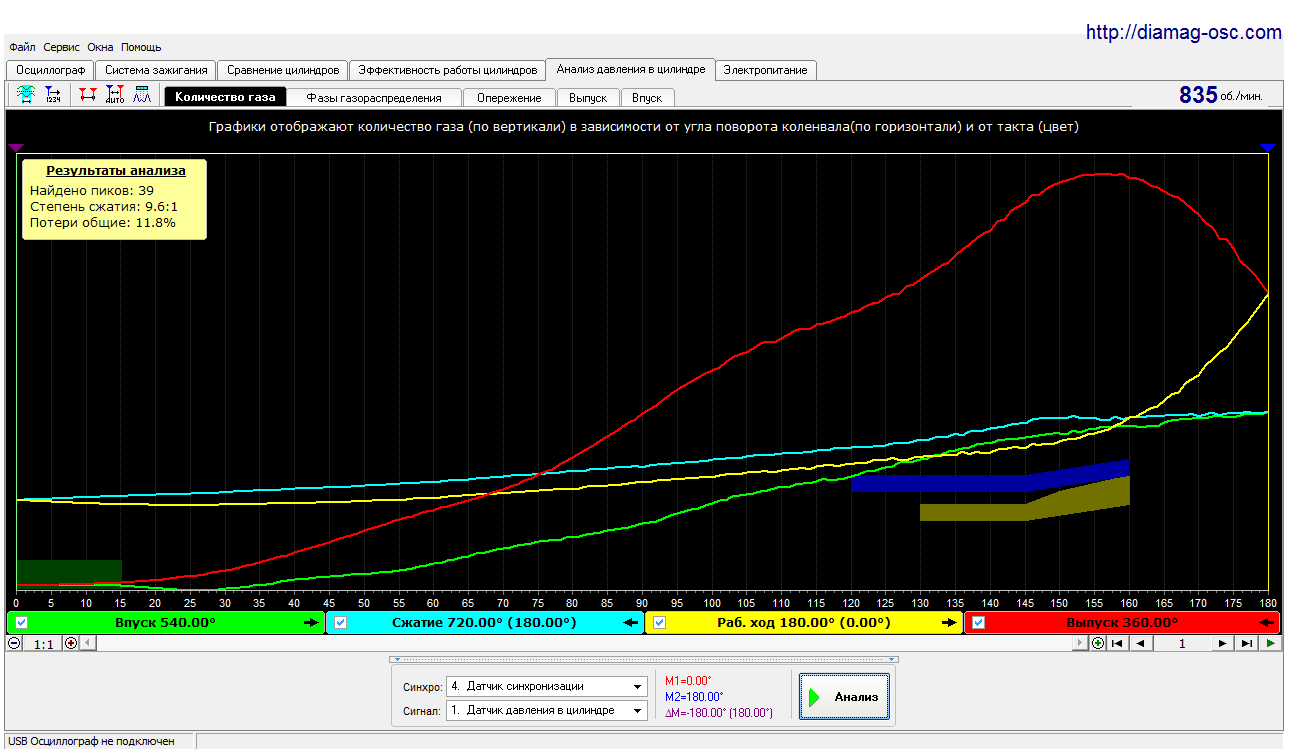

admin писал(а):Внимание!
Для корректоного расчета графика фаз и количества газа в анализе давления - ставим смещение нуля в настройках 0 (ноль!)
Это только в по 1.2.9
смещение нуля в 0.

Делать то, можно. Только, если сигнал линейкой ДД анализировать. Если в окне анализа ДД - результаты некорректные будут. Алексей, обещал исправить этот глюк в ближайшее время.

Если смотреть потери только линейкой ДД, то ДЕЛАЕМ калибровку нуля. Если смотрим круговые диаграммы и СС в окне анализа ДД, то калибровку НЕ ДЕЛАЕМ.

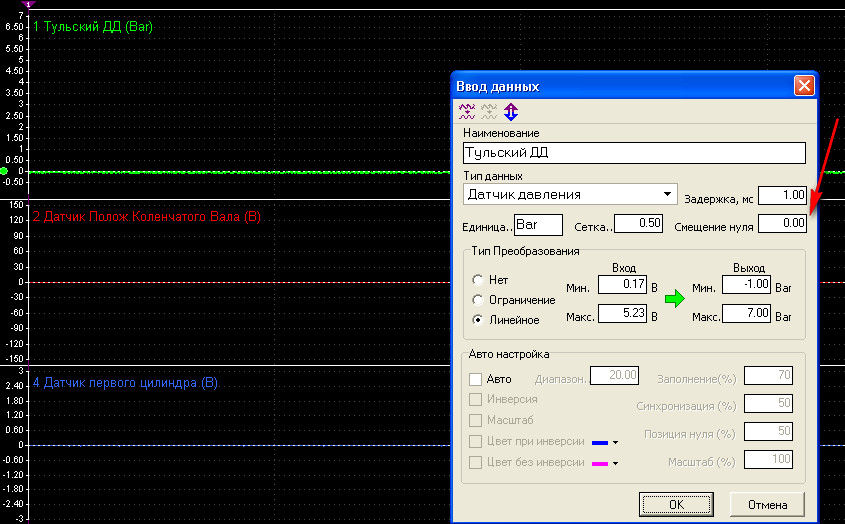

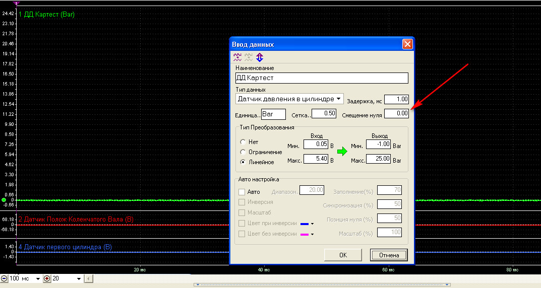

Алексей, желательно поправить это в следующих версиях. Мы же перед измерениями калибровку нуля делаем. Соответственно, и смещение в настройках у нас появляется. Это не должно на результат анализа влиять.
Проверил двумя ДД - Картест и Тульским. Смещения в настройках после калибровки НОЛЯ не обнаружил.

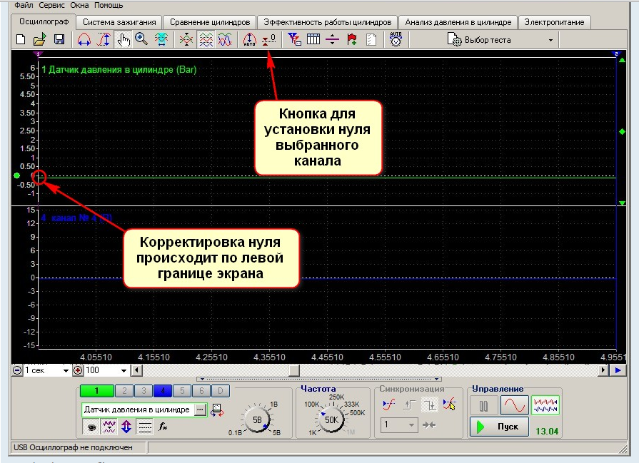

Алексей писал --- "Для корректировки нуля Датчика давления - запускаем режим осциллографа (двигатель заглушен!)
Выбираем канал с сигналом ДД
И далее жмем кнопку установки нуля."
После этих действий нужна ли какая либо корректировка НУЛЯ?
Re: Новая версия ПО 1.2.9
Сообщение Alex_42 » 15 янв 2015, 20:13
Babuka писал(а):После этих действий нужна ли какая либо корректировка НУЛЯ?
Так это и есть, корректировка нуля. Только автоматическая. Для того, чтобы не переснимать 2 раза осциллку ДД, надо пока делать так. Перед снятием осциллки ДД, делаем автокалибровку нуля датчика, снимаем осциллку. Если анализ будет только по линейке ДД, то больше ничего делать не надо. Потери по ВладВласу будут корректными (давление в контрольных точках, тоже). Чтобы обработать сигнал в окне анализа ДД, необходимо сначала вернуть в ноль смещение канала ДД в его настройках.
