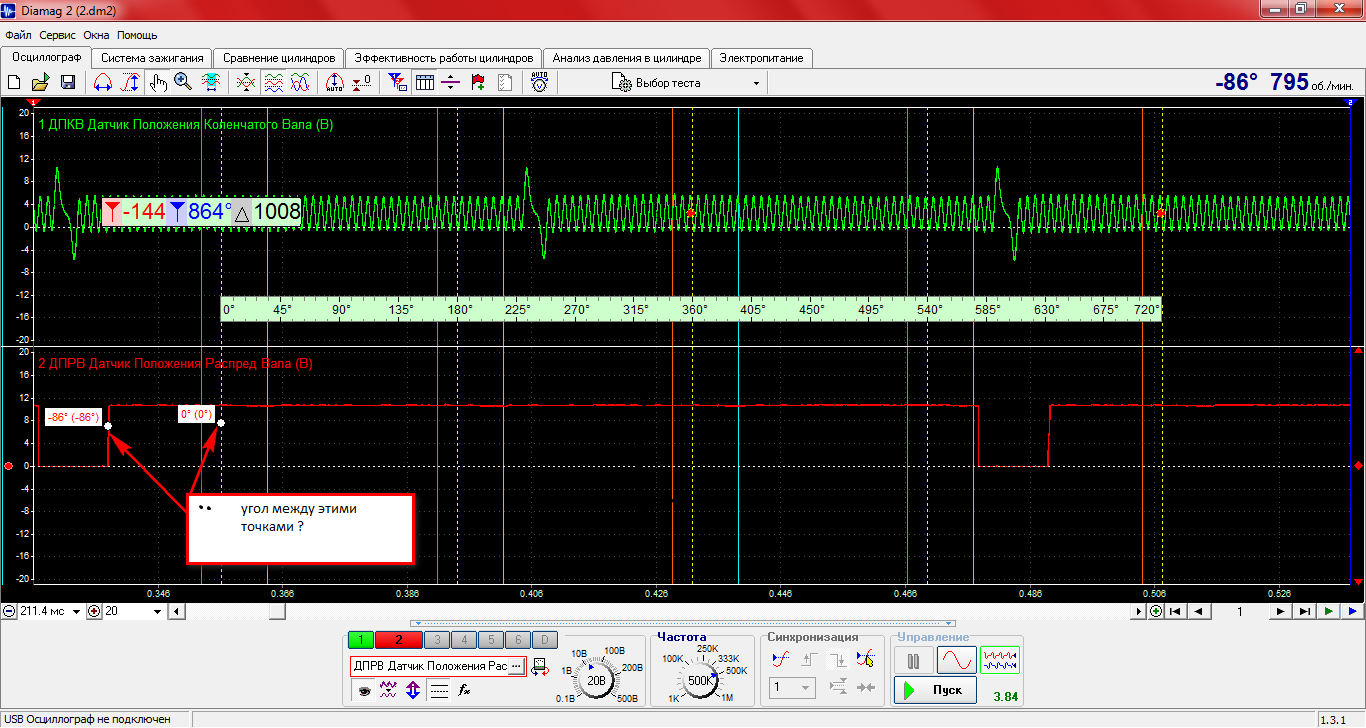

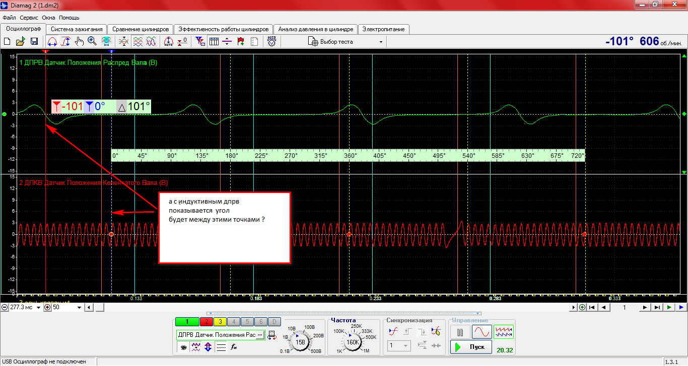

Сообщение shulevs » 26 апр 2015, 19:39
Доброго дня.
Скажите при использовании Автоматического расчета и отображения угла ДПКВ/ДПРВ в рамке
показывается значение между нулем рамки и фронтом или спадом сигнала дпрв ? можно ли это менять ?
у меня получилось что от фронта .А если датчик дпрв будет индуктивный , что получится ?
какой поучится угол , между чем ?
вот поробовал с тойоты
https://cloud.mail.ru/public/3duQsLbtjT ... %D0%B0.rar
и ешё , у меня галочка Расчет угла ДПРВ в меню линейки не убирается . стоит мертво

Сообщение Alex_42 » 26 апр 2015, 20:21
Все правильно. Так и будет угол показывать. Угол между ДПКВ и ДПРВ здесь величина условная. Этот режим можно применять на авто с фазорегулятором. Можно будет наблюдать его работу. Или на обычном двигателе видеть растяжение ремня ГРМ по гулянию угла при перегазовках.
Сообщение shulevs » 26 апр 2015, 21:17
Alex_42 писал(а):Все правильно. Так и будет угол показывать. Угол между ДПКВ и ДПРВ здесь величина условная. Этот режим можно применять на авто с фазорегулятором. Можно будет наблюдать его работу. Или на обычном двигателе видеть растяжение ремня ГРМ по гулянию угла при перегазовках.
а как наблюдать ? Как понимаю создать условия при которых будут меняться фазы и в этот момент записать сигнал .
например малые обороты и большая нагрузка . т.к вроде на месте и просто повышая обороты фазовращатель еще не работает
а как можно было бы посмотреть в реальном времени
и еще у ваэ вмт 20 зуб , а у машин где другое количество зубьев например тойота на каком месте будет вмт .(по зубьям )
Спасибо .

Сообщение Alex_42 » 26 апр 2015, 21:41
Фазорегулятор работает и без нагрузки, в зависимости от оборотов. Как правило его работа начинается где-то от 3000...3200 об/мин. А нужный зуб для поиска можно задать в окне, где поиск и задаете.
