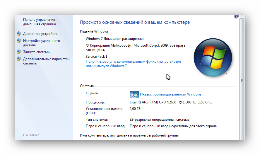

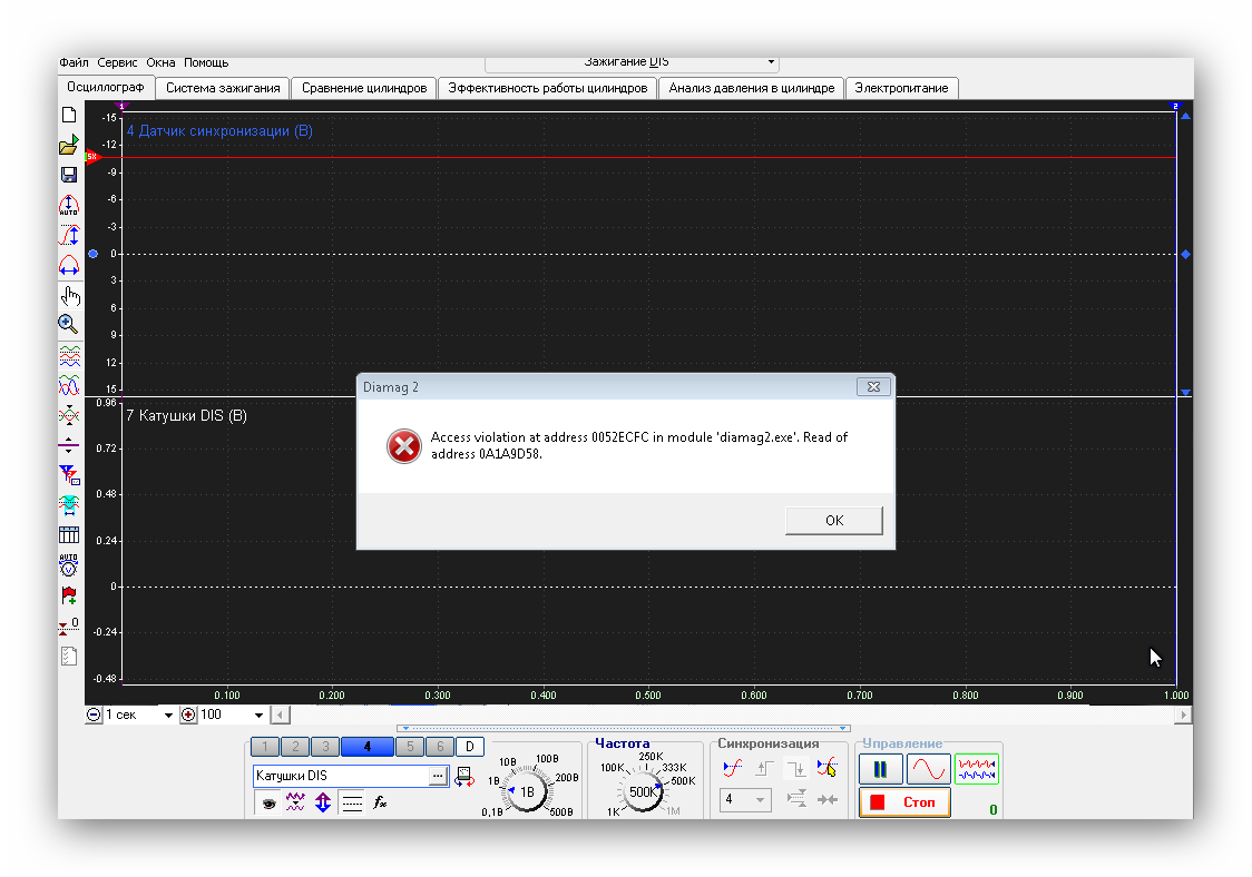

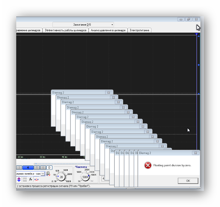

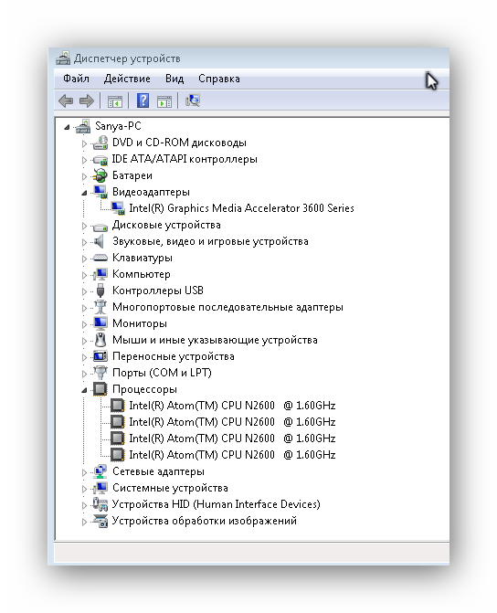

Добрый вечер! Сегодня была Ваз 21115 евро газ,хотел снять DIS зажигание,всё что удалось так это 2.4сек и всё,такого ещё не было.Прога виснет,после перетыка USB вроде пойдёт запись и опять стоп кадр.По вырубал всё что мог(антивирь,брадмауер,процессы лишние,почистил реестр,старые временные файлы,сделал дефрагментацию Ж.Д,прогнал на вирусняк и т.д) Но результата так и не добился,пришлось смотреть линейкой.Папка с прогой в корне диска "С".Вот ниже на скринах ошибки которые выскакивали в процессе.Я версией 1.4 DIS ещё не снимал,надо было предыдущей попробовать,да клиент уже уехал.Прям с ума сходил ноут.Что за полтергейст? :shock:
