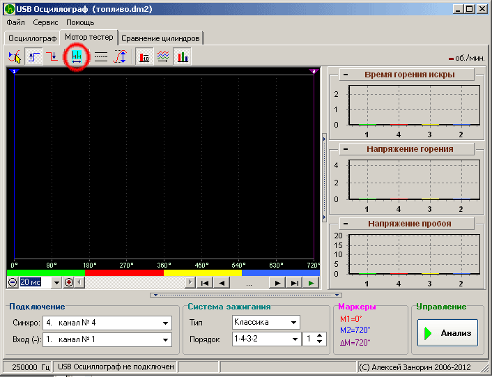

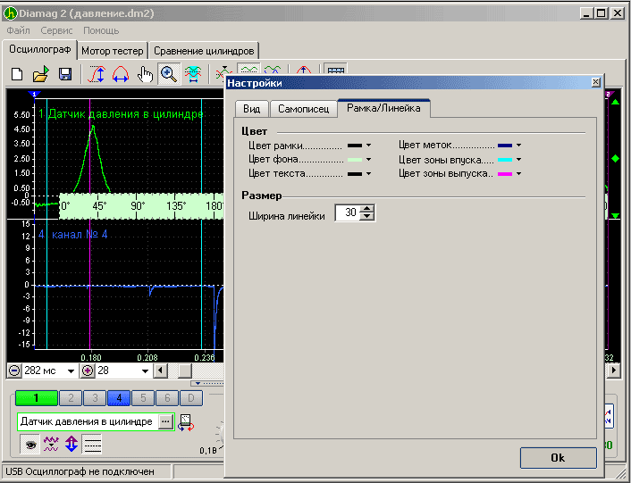

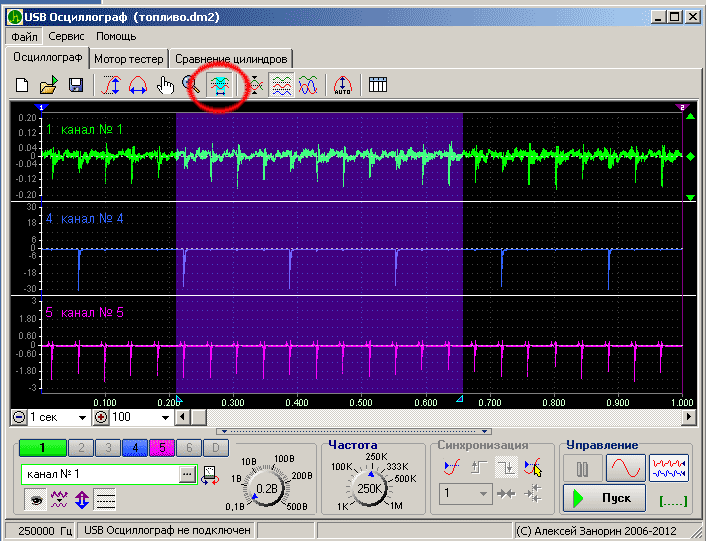

Сообщение Alex_42 » 04 окт 2012, 01:30
Алексей, можно еще ввести анализ между маркерами, как в старой версии ПО? Иногда, проскакивали ложные синхроимпульсы и ПО неправильно делало анализ. А так выбрал нормальный участок маркерами и проанализировал. Также можно сделать, чтобы саму линейку ДР можно было бы растягивать в высоту. На большом мониторе лучше видно шкалу. По линейке ДД я так полагаю, тоже пока ничего не готово. Да, еще. Я уже предлагал в старой версии ПО и здесь тоже - в настройках задержки датчиков сделать так, чтобы менялось положение графика на экране, а не только градусы на графике.
Небольшое замечание по настройкам линейки. Пункты "загрузить настройку" и "удалить настройку" расположены рядом, поэтому иногда, в спешке вместо выбора настройки у меня получалось ее удалить.
Предлагаю перенести пункт "удалить настройку" или, что лучше - сделать запрос с подтверждением на удаление.
По-поводу неправильного знака в измерении амплитуды. При включении инверсии сигнала инвертируется и знак при измерении. Лучше бы полярность оставить без изменений, вне зависимости включена инверсия сигнала или не включена. Т.е. вверху +, внизу -. Чтобы не было путаницы.
Сообщение admin » 04 окт 2012, 09:04
Для анализа выделенной части есть режим выделения!
настройка линейки по высоте есть в настройках
сейчас глянул после переделки рисования почемуто линейка пунктиом рисуется и макс ширина 30 только ..поправлю
Смещение графиков с учетом задержки тоже сделаю но попозже тут быстро не получится надо подумать
остальное гляну сегодня

Сообщение Alex_42 » 04 окт 2012, 11:49
По линейке. Я имел ввиду, чтобы размер шрифта тоже увеличивался при увеличении высоты линейки.
